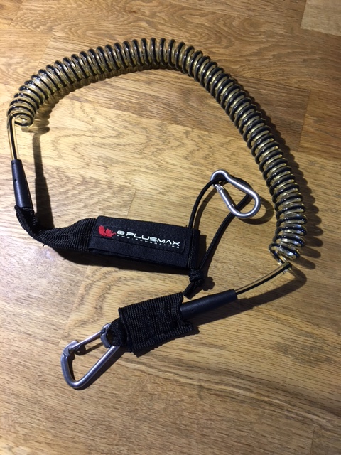

Wiedereinstieg, aber wie?
habe heute meine eigene Inkonsequenz (hier im Trööt am 15.12.16 beschrieben) überwunden:
mit Yak (Sitz drauf, Antrieb drin, Paddel an der Seite) und meinem neuen Trocki
und der NRS -Weste mit Sicherungs-Leash auf den Teich hinterm Haus
der seitliche Einstieg klappt problemlos, hatte ja so meine Bedenken wegen der höheren Bordwand....
hab den Kahn auch noch umgedreht - das Zurückdrehen war schon etwas anstrengender, ging aber auch noch, ohne den Kopf untertauchen zu müssen - mit Vollgerödel bestimmt noch ne andere Hausnummer
nach dem Umdrehen nochmal rein - klappt prima
und der Trocki hält dicht - was will man mehr
endlich geschafft - ist ein gutes Gefühl
der Auftrieb mit Trocki und Weste war bei mir so groß, das es keine Schwimmbewegungen brauchte
Kälteempfinden hatte ich nach kurzer Zeit nur leicht im Nierenbereich - von den Fingern will ich gar nicht reden
was sind knapp 3 Monate..........
Nachtrag: die Leash (vom SUP) hatte sich beim Reinplumpsen gepflegt um meine Waden gewickelt

Wo um Alles in der Welt befestigst Du die Leash, daß die sich um die Wade wickeln kann? So wie beim Board?
Mär 2017
12
10:26
Am unteren Rand der Weste ist auf jeder Seite ein D-Ring
ein Haken da dran, der andere auf gleicher Seite an`s Yak
scheint Murphy`s Law gewesen zu sein - sprich: hab mich auch etwas unkontrolliert reinplumpsen lassen, um die Sache realitätsnah zu machen - hat geklappt
da kann sich jetzt jeder wieder Gedanken zu den mitgeführten Sicherungsstrippen machen.......
an sich hat die Leash super funktioniert und auch beim Einstieg hab ich die nicht wahrgenommen
