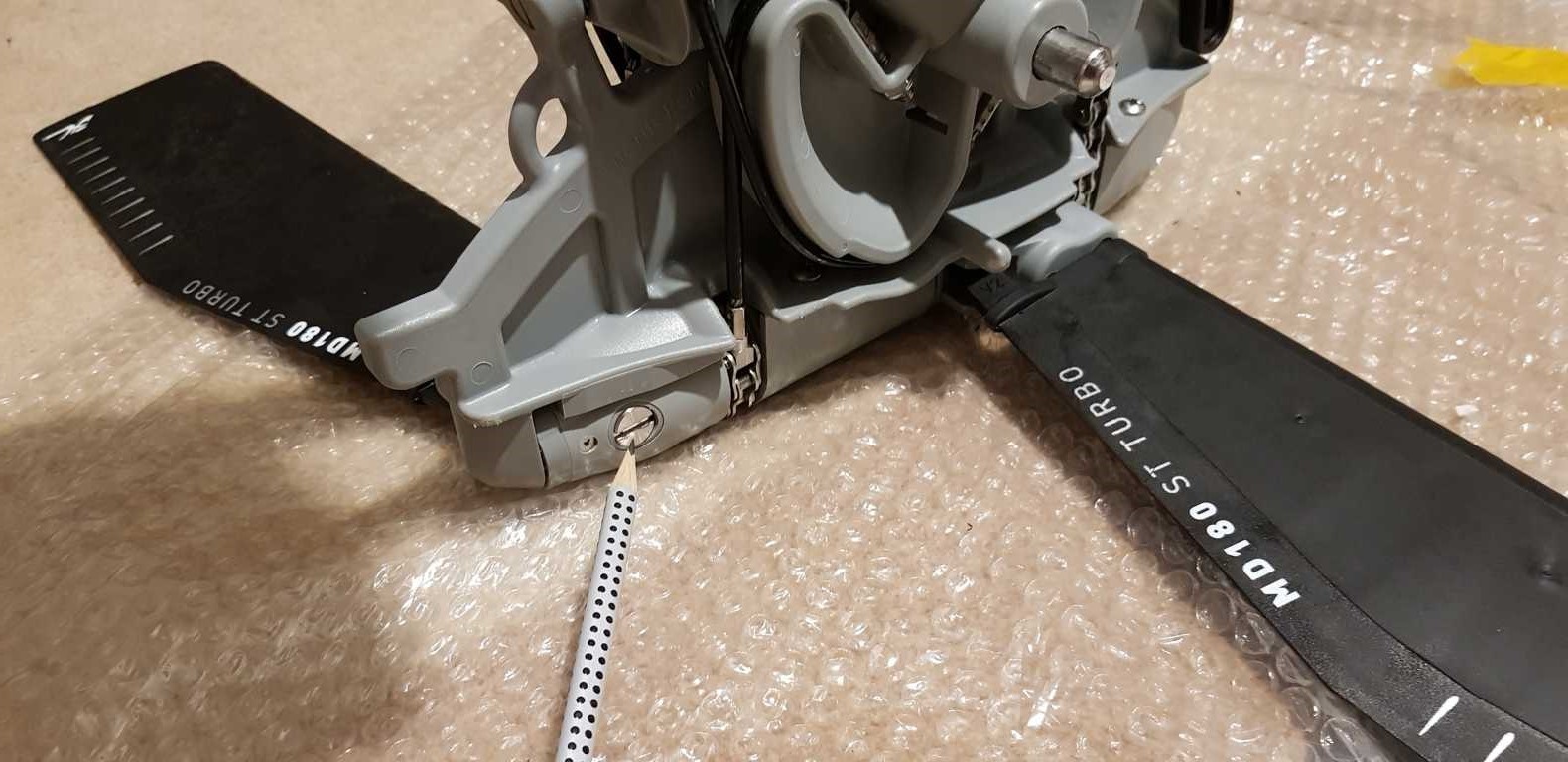

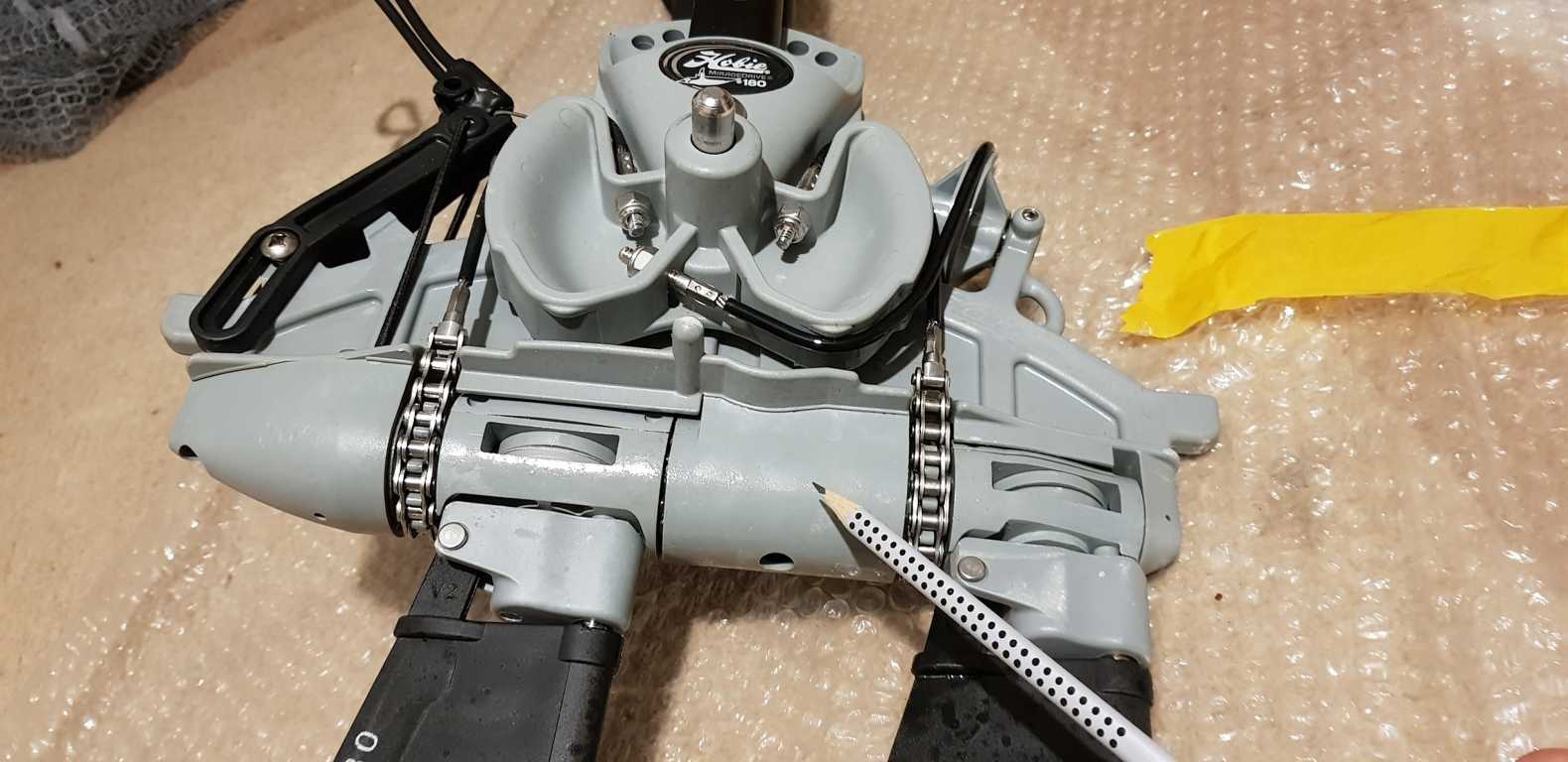

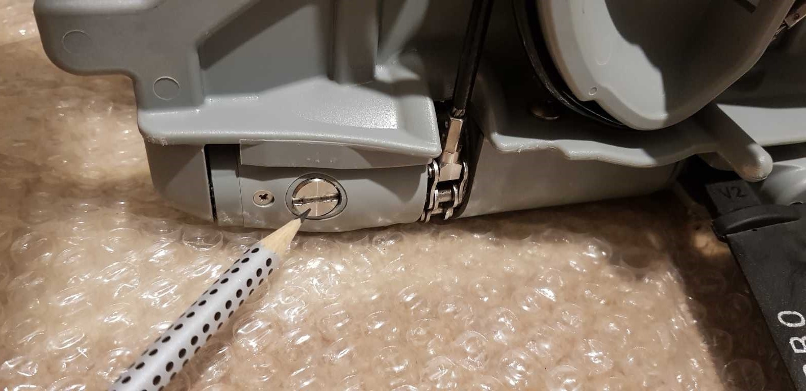

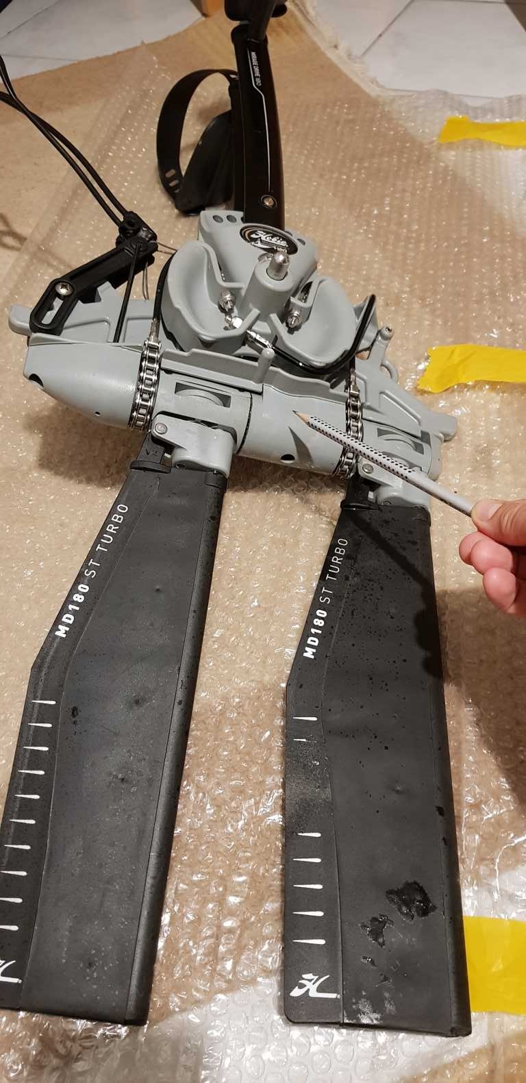

Ich denke unten, zumindest von da kommt das quietschen (siehe Bild)

Welche Schraube meinst du ?
Wie löst man die Schraube, die auf dem Bild zu sehen ist? Konnte mit dem Schraubendreheer die leider nicht lösen.

etwa bei Minute 25 kommt er zu der von dir angezeigten Schraube - die er übrigens nicht löst......er löst dort nur eine Blende um die Schraube - in dem Teil mit der Schraube stecken zudem die Umlenkstrippen - ich würde da mal gar nix versuchen zu lösen
zu deiner Frage: im Inneren jeder Flosse steckt eine Metallstange. Diese hat am unteren Ende eine Gewindeschraube. Das Ganze wird erst sichtbar, wenn man die Flosse vom Antrieb löst. Sprengring raus - Bolzen raus - Flosse nach unten abziehen.
Deshalb wäre vorher wichtig zu prüfen, ob der hintere Teil der Flosse, durch den der Bolzen läuft, vielleicht das Quietschen verursacht.
