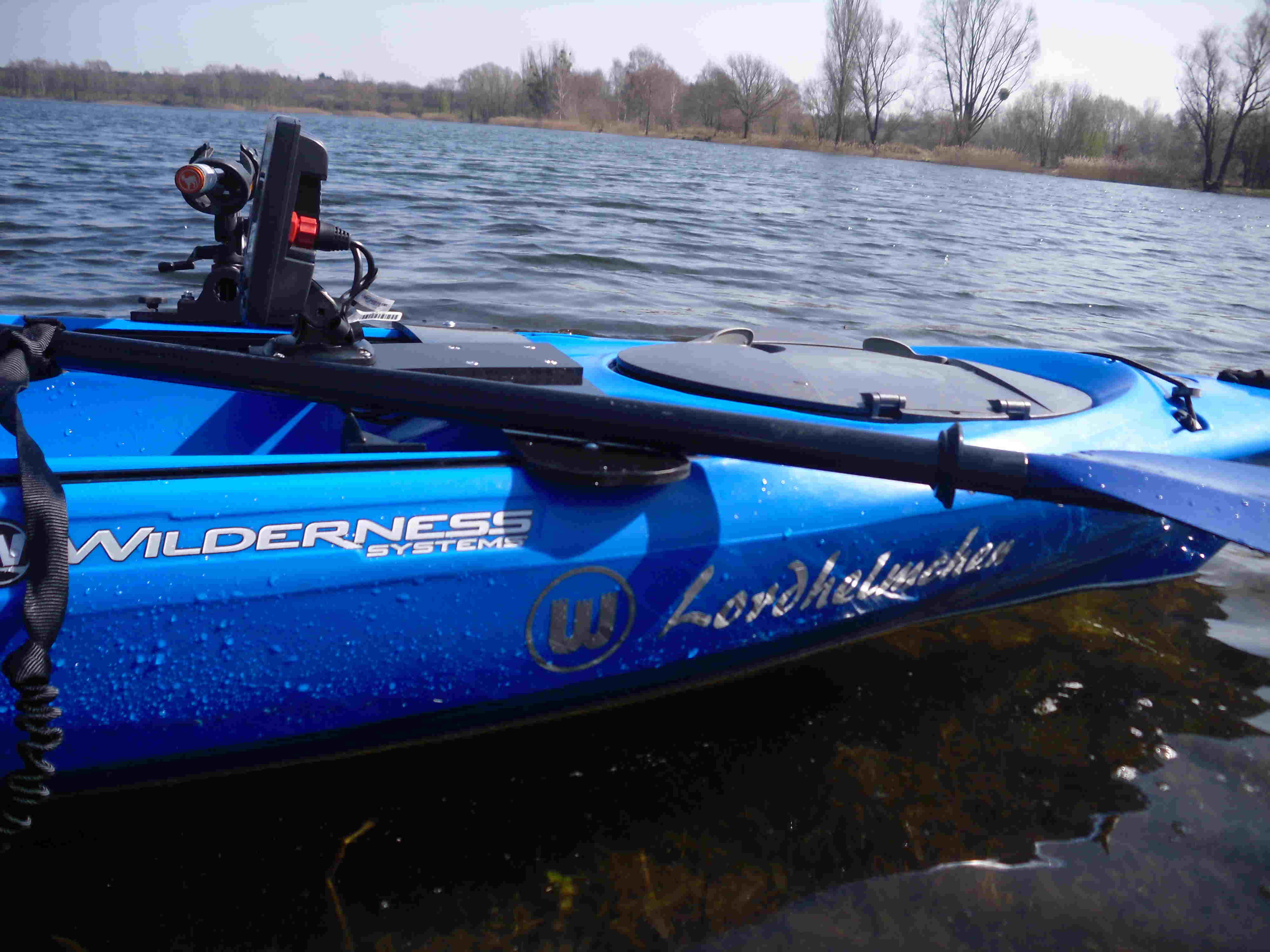

Ich wollte euch nun auch endlich mal mein Tarpon 120 präsentieren.
Gekauft habe ich das gute Stück nach ausgezeichneter Beratung von Grizzly bei EKÜ Sports in Eicklingen, vielen Dank nochmal Frank!

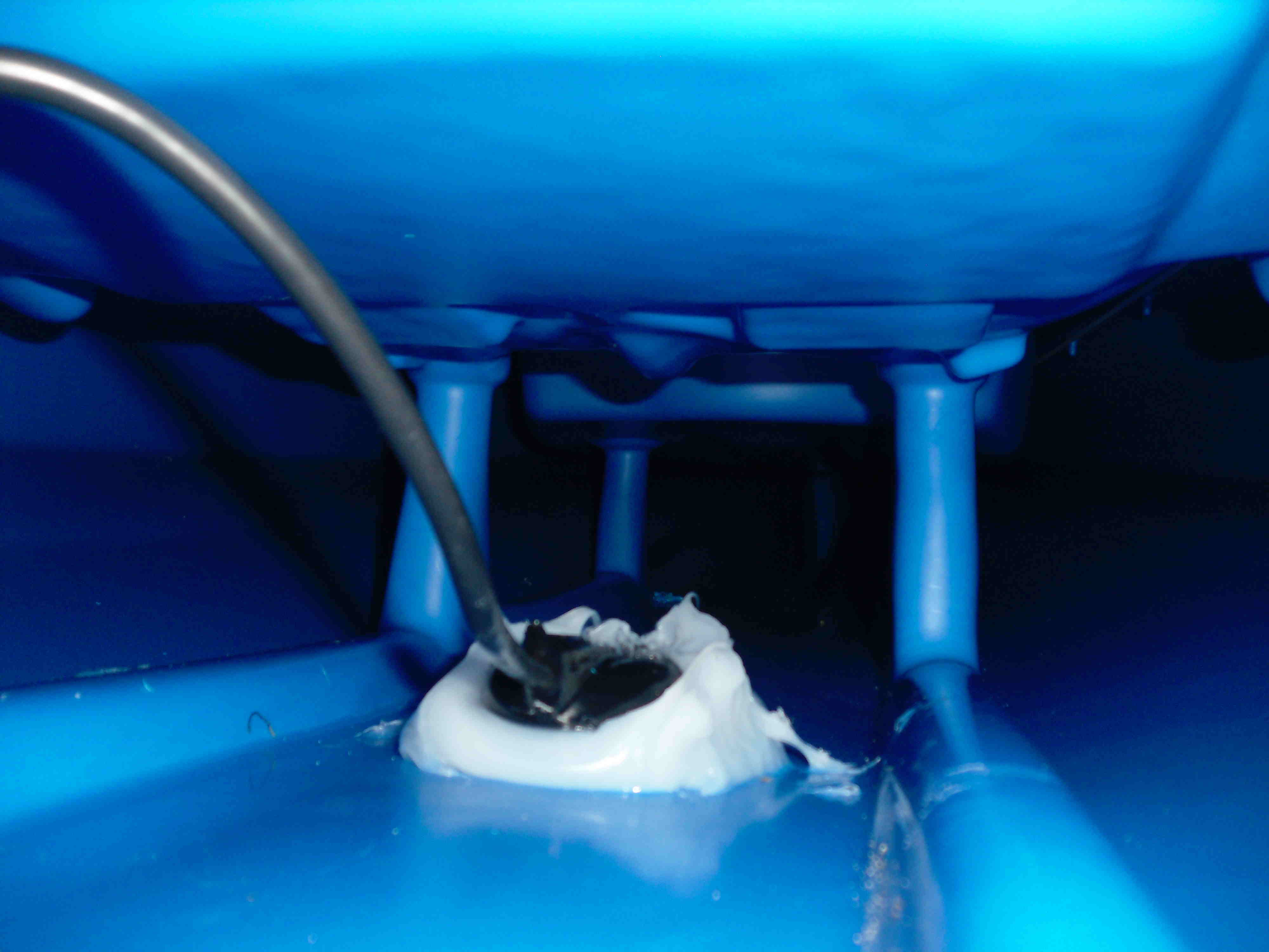

Ich habe es bereits mit einem lowrance Hook 4x versehen, dazu habe ich den Geber im Rumpf verklebt und eine vll. etwas eigenwillige Decksdurchführung gebastelt.
Kurz beschrieben:
25mm Loch mit Forstner Bohrer gebohrt, Kabel duchgezogen, 25mm Durchmesser Scheibe aus 3mm starken PE angefertigt, 2 Löcher in Kabelstärke gefrässt und das ganze von innen mit Heißkleber verklebt.
Das Ganze hat zumindest die Ersten Tests mit Brawur bestanden.

Die Batterie hab ich in eine passende Lock & Lock Dose gesteckt und provisorisch mit doppelseitigen Klebeband besfestigt, hat erstmal gehalten :)
Und so konnte ich meine erste Ausfahrt direkt genießen ...

Sieht schon mal gut aus.
Befestigst die Batteriebox noch?
An die Decksdurchführung würde ich noch einen Tropfen Silikon
bei den Löchern machen.
Zur Abdichtung. :wink:

Ja, ich hab das nur erstmal mit Klebeband befestigt weil ich unbedingt aufs Wasser wollte,
die finale Lösung kommt noch.
Das mit dem Silikon hatte ich auch noch vor, ist aber auch so dicht, da ich nicht mit Kleber gespart hab.
