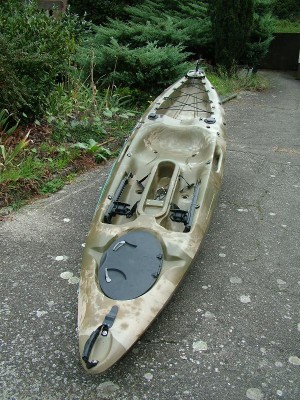

Das "nackte" Kajak - ein Waterside Glider mit eine Länge von 3,60 m bei einer max. Breite von 82 cm - das Gewicht betrug "ohne alles" knapp 30 kg. Bislang reichlich unhandlich für einen Herrn im fortgeschrittenen Alter...
ohne alles
ohne alles

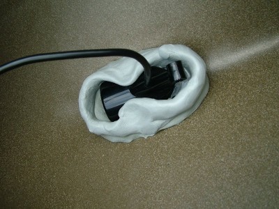

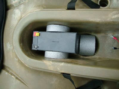

Ein Echolot stand neben der persönlichen Sicherheitsausrüstung ganz oben auf meiner Wunschliste. Es wurde ein Lowrance Elite X3 - als Einstiegsdroge und zum Erkennen von Erhebungen bzw. Löchern im Altrheinboden hoffentlich ausreichend. Der Geber und die Batterie sind für die Erstausfahrt vorläufig noch provisorisch verstaut bzw. montiert.
Geber-"Montage"
Geber-"Montage"
Die Batterie wird noch wasserdich verpackt

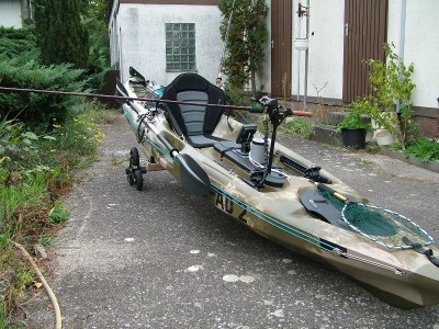

Die Gesamtansicht
Die Gesamtansicht
Wer sich über den „komischen“ Kajak-Transportwagen wundert: bei einer meiner möglichen Einsetzstellen gibt es leider nur die Möglichkeit, über eine Treppe ans Wasser zu kommen. Diese gehört einem Kanu-Klub und war wohl beim Bau nur für leichte Boote oder das Wassern mit zwei Mann gedacht. Da ich aber nicht gerne auf die Hilfe einer zweiten Person beim Einsetzen des Kajaks angewiesen bin, musste eine andere Lösung als die üblichen Lufträder her. Zwei Ersatz-Räder für einen Treppensteiger-Sackkarren können nun mit nur einer Schraube gegen die normalen Reifen auf der Achse meines Kajak-Wagens ausgetauscht werden. Das Ganze besitzt dann zwar leider nicht mehr ganz so die Laufruhe wie mit den Lufträdern… aber das Klappern werde ich die knapp 50 Meter bis zu besagter Treppe wohl aushalten.
Ob der Transportwagen in dieser Form bestehen bleibt, wird sich in nächster Zeit herausstellen – die Gesamthöhe ist zum Einfädeln der Halterung in die Lenzlöcher recht unbequem. Aber durch die Treppen war ich mir nicht sicher, ob’s bei niedrigerer Bauweise nicht doch Schrammen am Unterboden gibt. Außerdem soll das Holzbauteil durch eine Alukonstruktion ersetzt werden, wenn sich diese Bauweise als praktikabel erweist.
für die Treppen am Altrhein
... und mit Lufträdern

Was mir etwas zu denken gibt, ist die vorläufige Befestigung des Gebers.
Ich weiß zwar nicht womit du den Fixiert hast, ich würde aber vermuten, das da kein Signal durchkommt.
Die Position würde ich außerdem an eine flache Stelle des Rumpfes verlegen,
da du dort nur sehr wenig Silikon, Goop oder ähnliches zwischen Geber und Rumpf hast.

@Markus: das schlechte Bild vom Geber war mein Fehler - vielleicht schaffe ich es Morgen, ein etwas genaueres Bild zu machen. Der Geber liegt fast vollflächig direkt auf dem Rumpf auf. Außen herum ist lediglich ein Ring aus einem nicht-reaktiven Butyl aufgebracht, dessen zusammengedrückter oberer Rand dazu dient, den Geber aufrecht an Ort und Stelle zu halten. Da hinein kommen "zwei Schluck Wasser" - und dann liegt der Geber fast vollständig bedeckt in diesem kleinen Wasserreservoir. Hatte die Idee aus 'nem amerikanischen Forum (glaub' ich wenigstens) - und laut der Aussage dort scheint das problemlos zu funktionieren. Aber am Wochenende weiß ich dann mehr... wenn's nicht funktioniert, ist die Butylmasse schnell wieder abgelöst und an einer besser geeigneten, dünneren Stelle des Bodens angebracht.
Aber ich hab' auf jeden Fall beim ersten "Ausritt" noch meine Erst-Lösung dabei - eine passend gebogene Alustange, an der ich den Geber schnell und haltbar ausserhalb des Rumpfes montieren kann.

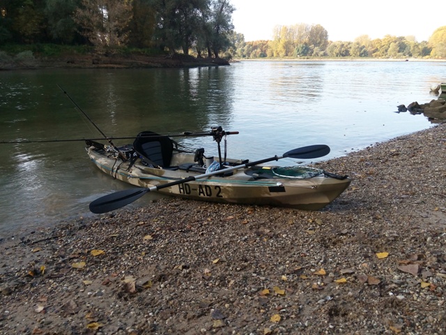

Gestern hab' ich mein neues Kajak endlich nass gemacht.
Die erste Ausfahrt hat drei Stunden gedauert und viel Spaß gemacht - nur Fischgeruch an den Fingern gab's leider nicht.
Erste Pause
Erste Pause
Acht Meter Wasser unterm Hintern und ein leicht mulmiges Gefühl...
Auf der Heimfahrt - kurz vor der Mündung in den Rhein.
Und im Hintergrund ist das Clubhaus vom Kanu-Verein und meine "Angsttreppe". Hat aber problemlos geklappt mit den Treppensteiger-Rädern...

Das Echo hat mir - zumindest gefühlt - zuverlässige "Bilder" geliefert.
Aber trotzdem werde ich bei der nächsten Ausfahrt den Geber außerhalb des Kajaks befestigen. Wenn dann dieser Vergleich keine anderen Ergebnisse bringt, werde ich den Geber wieder innerhalb des Kajaks befestigen - dann allerdings an einer deutlich dünneren Stelle des Bodens.
