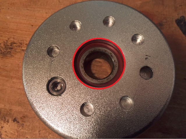

Aug 2015
27
20:17
Re: Mariner Erstausfahrt und Antrieb Kontrolle
Hi
habe heute noch den Antrieb im oberen Pedalbereich zerlegt,
auf der einen Seite bin ich mir nicht sicher ob die Abdeckung
so gehört oder ob da etwas fehlt? Könnte das bitte mal jemand
mit seinem Mariner abgleichen und mir eine Rückmeldung geben
Vielen Dank im Voraus
Mfg Patrick
Mfg Patrick

Aug 2015
28
14:20
Sieht alles normal aus. Beide Seiten sind unterschiedlich, daher warst du bestimmt irritiert.
Gruß Torsten
