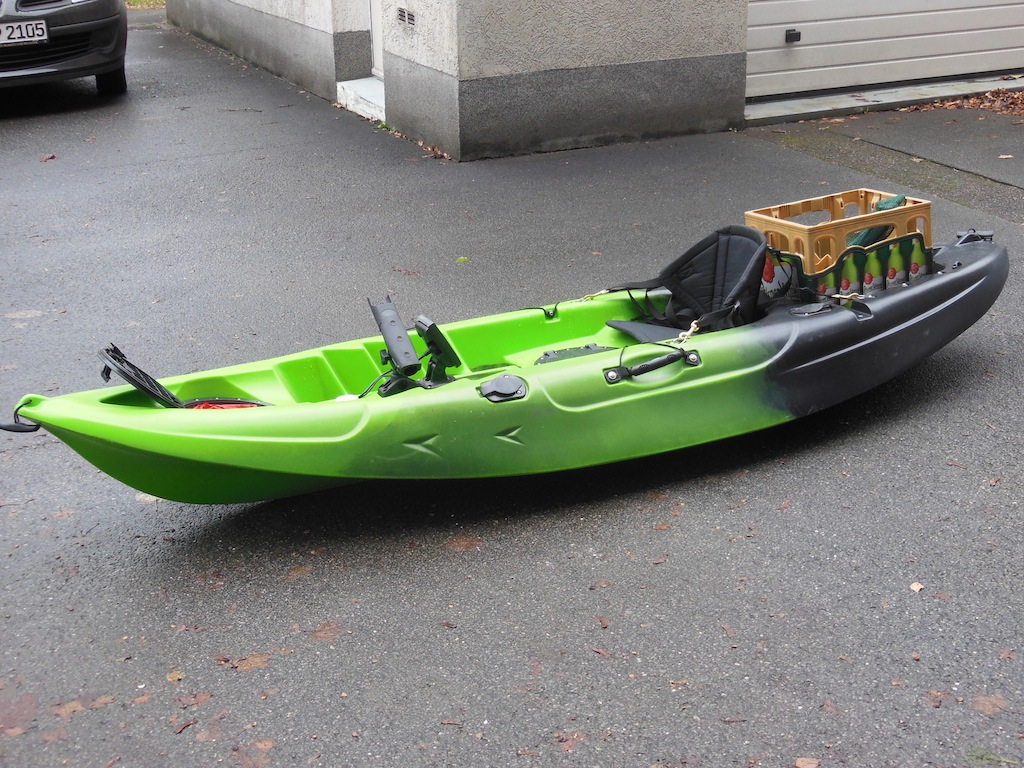

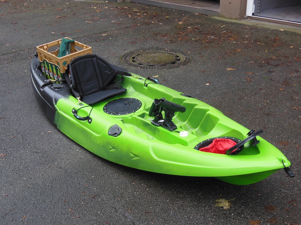

Abmessungen und Daten
Länge: 267 cm
Briete: 80 cm
Höhe: 30 cm
Gewicht: ca. 19 kg
Zuladung: ca. 150 kg
Material: PE
Für großen Wellengang und hohes Tempo ist das Kajak bei den Abmessungen natürlich nicht gedacht. Da ich zu 90% im Süßwasser fische, habe ich das mal in Kauf genommen. Zudem wiege ich selbst nur 67 kg, weshalb ich auch keine riesigen Zuladungen benötige. Ich hatte vorher nur ein altes Prijon Slalom und fühle mich auf dem neuen Kajak sehr sicher. Es ist sehr kippstabil, was bei der Breite und Geometrie ja auch kein Wunder ist. Der Geradeauslauf kommt mir ebenfalls sehr gut vor. Beim Sit-In hat mich der Wind gelegentlich gedreht und zur Verzweiflung getrieben.
Ausstattung
Ich habe mich für die Variante mit 5 Rutenhaltern entschieden und einen Sitz dazu gekauft. Vier der Rutenhalter sind im Bootskörper versenkt und einer ist ein schwenkbarer. Es hat zwei Tragegriffe an den Seiten, zwei Staufächer, je eine Trageschlaufe vorne und hinten, vier Lenzlöcher und ein Gummiseil (auf dem Foto nicht montiert) für den Gepäckraum. Ein Paddel gehört nicht zum Lieferumfang. Montageschienen gibt es nicht.

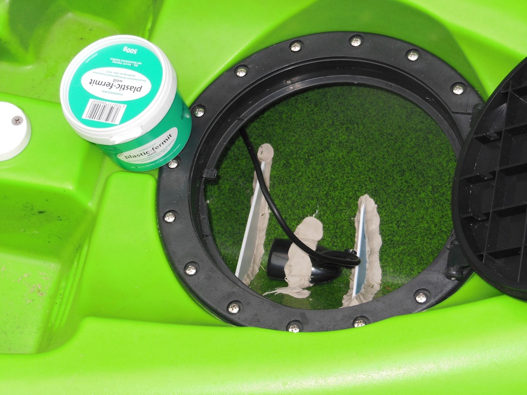

Ich habe mich für ein Lowrance Elite-3x Echolot entschieden. Für den Geber suche ich noch nach einer besseren Befestigungsmöglichkeit. Ich hatte die Hoffnung, dass ich mit plastic-fermit genau so arbeiten kann wie mit Duct Seal. Leider hatte ich bei der Testfahrt nur Störungen auf dem Display. Entweder ist das Material ungeeignet, oder ich hatte einen Lufteinschluss. Deshalb habe ich es vorübergehend so gemacht und den Zwischenraum mit etwas Wasser aufgefüllt:

Außerdem habe ich mir eine farblich passende Bierkiste für den Gepäckraum innen zurechtgeschnitten und mit einem neuen Gummiseil befestigt. Zwischen Kofferraum und Lehne gibt es noch auf jeder Seite zwei Bohrungen mit M6-Gewinde. Hier suche ich noch nach sinnvollem Zubehör, das man dort montieren könnte.

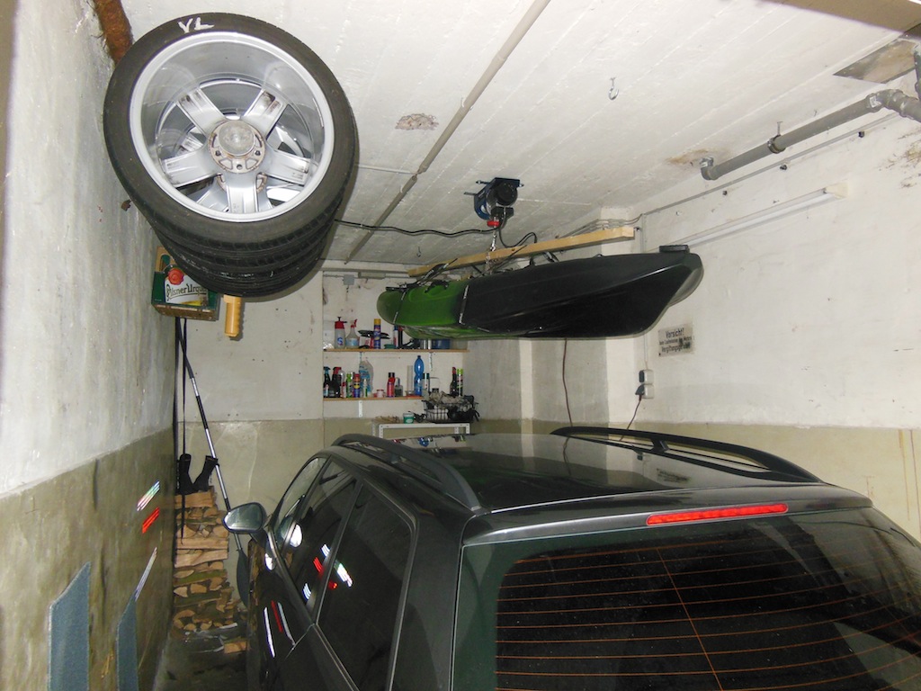

Da meine Garage sehr eng ist, habe ich gestern eine elektrische Seilwinde angebracht. Nun kann ich das Kajak einfach aufs Dach lassen, aus der Garage rollen und dann anständig verzurren. Neben dem Auto ist kein Platz für eine Leiter, so dass ich das Kajak immer von der Decke nehmen, raustragen und wieder aufs Auto heben musste.

Schöner Bericht und gute Lösungen (z.B. Geber) die von Gedanken-machen zeugen. Viel Spaß mit dem Boot!

Danke für den Bericht. Die Lösung mit der elektrischen Seilwinde in der Garage gefällt mir und hat mich inspiriert, da ich diesen Monat noch umziehen werde und noch Lösungsmöglichkeiten für meine neue Garage suche. Die Lösung mit den Fahrradaufhängungen gefällt mir nämlich nicht besonders...

Deine Garage sieht gut sortiert aus,
da sollte ich mir ein Beispiel nehmen.

Für den Anfang macht das Gefährt doch einen schlanken Fuß.
Un ein Kasten PU zeugt zu dem noch von Geschmack!
Kannst du mal ein Bild machen, in welchem Winkel die Ruten in den Haltern stehen?
Gerade in den vorderen wäre das mal interessant.
Sieht so aus, als wären sie schön flach.
Schön ist auch der Beuteleinsatz in der Luke.
