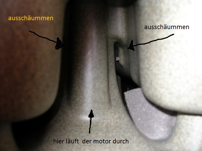

um den antrieb vieleicht mit bauschaum ausschäumen ?
oder habt ihr etwas besseres als antwort für mich?

bauschaum (brunnenschaum) nicht ins getriebe sondern ins boot da wo der pedalantrieb sitzt ,zu geräuschdämmung .
haina

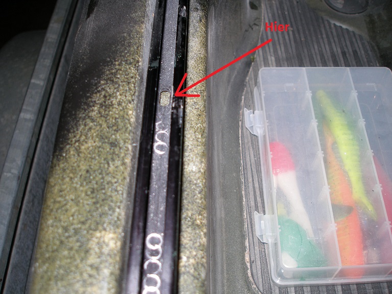

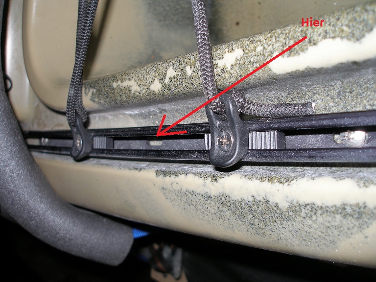

ich meine die diversen befestigungsschienen rund ums kajak
herum, da fehlen jedesmal eine schraube !
bei 3 löchern sind 2 schrauben,bei 4 löchern sind 3 schrauben
vorhanden usw.
(sind wohl sehr teuer in USA die schrauben)

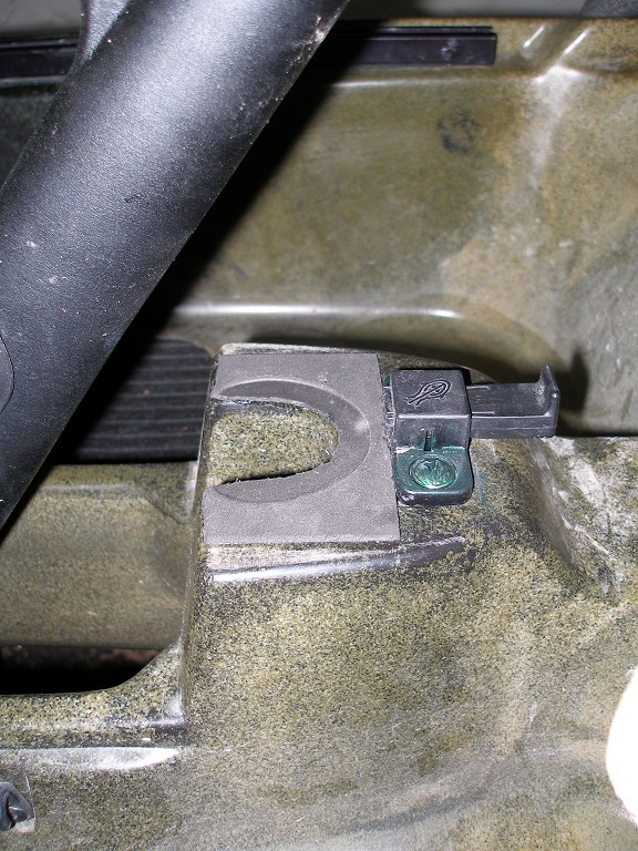

1. ein moosgummi bei der halterung eingeklebt ( anschleifen > 2 komponenten kleber ) hält immer noch nach 2
regentagen auf wasser .

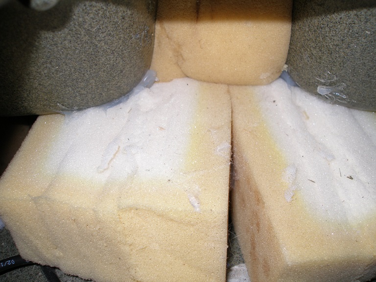

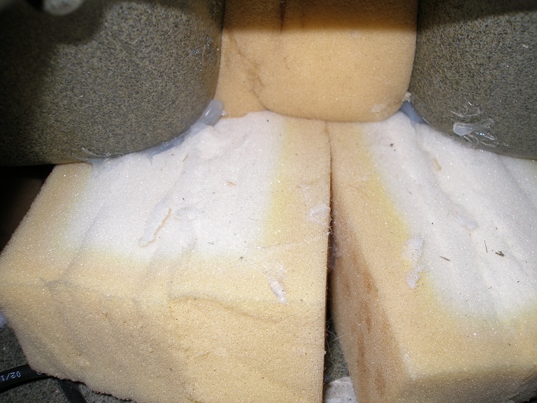

2.in den runpf ,rund um den antrieb herum ( wollte ja mit bauschaum ausschäumen ) schaumstoff aus einer alten matraze
verteilen (mit silikon gesichert > kann man leicht wieder entfernen )
und allerlei geräusche sind verschwunden !
man muss allerdings aufpassen das kein wasser ins boot kommt sonst saugt sich der schaumstoff voll ( mache immer controlle da mein akku
vorn im boot sitzt und bisher kein wasser eintritt) sonst werd das boot noch schwerer !!!!!!!
