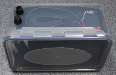

Oohhkeee, hier dann mein Ansatz.. ..die Idee dazu hab ich entweder hier im Forum oder von YT "geklaut"
Klickdose mit Dichtung, Stecker aus dem Autobereich ( vom Schrotti oder 5 Stck. für ~7 € beim großen Fluss) mit Heißkleber eingesetzt, ein bischen Rohrisolierung als Puffer innen und 32mm Kabelrohrschellen aus dem Baumarkt mit Verstärkung aus altem Schneidebrett. Die 32-er Schellen passen satt an den Mastfuß. Unter der Box habe ich im Rumpf eine Styroporunterlage gegen Klappern eingeklebt. Funzt
Das ganze geht für ~10€ umzusetzen. Natürlich gehts auch edler

Das mit dem Koffer ist auch wieder recht groß und nimmt viel Platz weg. Die Lösung mit der Klickdose gefällt mir. Könnte einen wasserdichten Stromstecker einkleben damit man das Lot direkt damit verbinden kann.

man siehts vielleicht nicht, aber der Autostecker ist spritzwasserdicht. Tauchen würd ich ihn aber nicht wollen

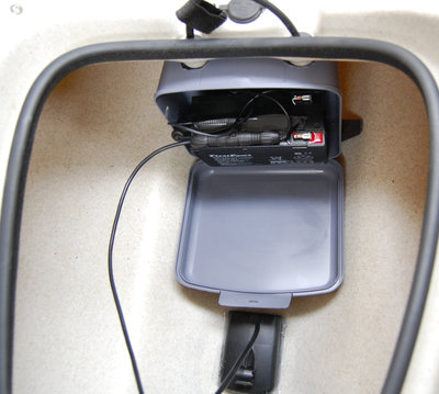

Ich habe eine
wasserdichte Steckkupplung genommen und die kurzerhand in eine Tupperähnliche Dose geschraubt. Mittlerweile gibt es die auch als
wasserdichte Flanschstecker oder -dosen.
Da da mein Lithiumakku drin ist, ist es mir angenehm, daß die gesamte Kabellage wasserdicht ist.
- Meine erste Variante mit Klip-Klap-Brotdose aus`m Aldi...
- So etwa schaut`s heute aus, allerdings habe ich nur noch einen Stecker dran.
