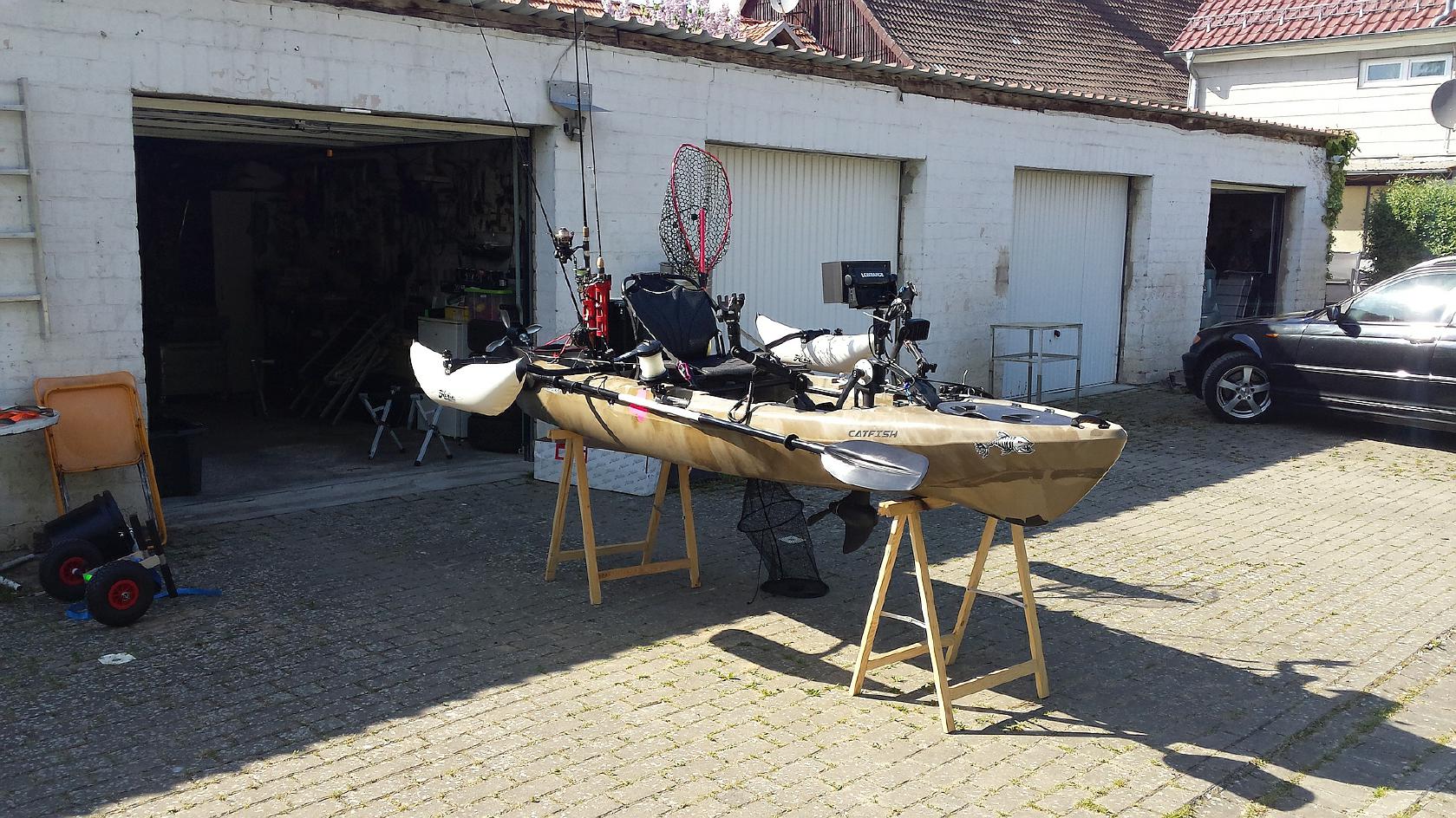

BernieF
Beiträge: 118
Alter: 68
Apr 2018 13 18:10
Grapper Catfish 13
Beitrag von BernieF
Moin Männer,
hier ist ein weiterer Catfish Owner ;)
Ich werde mogen das erste Mal in so einem Ding auf dem Wasser sitzen :)
Aber ich bin sicher, wir haben da ein GUTES Yak für einen GUTEN Preis erstanden...
[mention]Aseeler[/mention] : 2 Fragen:
Hat Dein Name was mir der Aseler Bucht zu tun??? ;)
und was ist denn mit den Seilen??? Ich finde die recht "kräftig" dafür, dass sie nur einen leichte Plastikscheibe bewegen sollen :shock:
Ob ich den Sitz modifizieren soll/muss/werde, muss ich noch herausfinden..... trockensitzen hat mir da keine weiteren Erkenntnisse gebracht ;)
bis denne
Bernd

BernieF
Beiträge: 118
Alter: 68
Mai 2018 11 14:07
Grapper Catfish 13
Beitrag von BernieF
mach das, Du wirst es nicht bereuen! ;)
Ich bin jetzt soweit fertig mit meinem und habe es mal voll aufgerödelt....
Morgen Früh geht`s ab an die Odertalsperre und dann wird "erst-gewässert" mit integriertem Zum-ersten-Mal-auf-Felchen-angeln.... also gleich 2 Premieren :)
bis denne
Bernd
