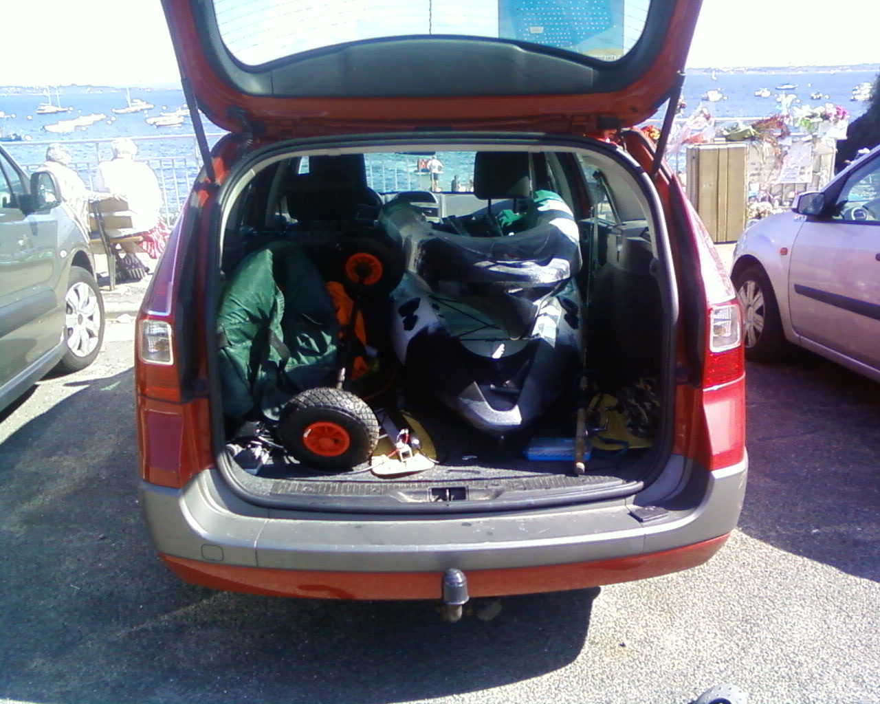

stellt man hochkannt in eine Kellerecke, kann man übernacht im Auto lassen weil viel sicherer als oben drauf ... usw...
Auf dem Wasser gibt es keinen Nachteil. Einzig, einen großen Stauraum im Bootskörper gibt es nicht. Nur hinten der "Kofferraum" den alle haben.
Auf dem Meer ist kein Problem. Ich war bereits auf dem Mittelmeer, Atlantik, Norsee, Ostsee, .. unterwegs. Sehr schnell ist es nicht,

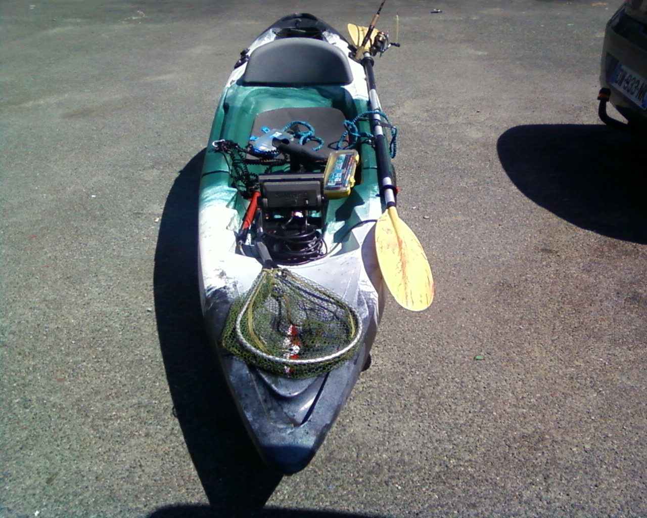

Zum Spaß kann man auch auf einem Teil alleine Paddeln. Das Teil ist deshalb vermutlich unsinkbar.
Ein Fußantrieb wie in den Hobies ist eine Feine Sache. Doch der Preis dafür ist ein fast 40 kg schweres Kajak. Das ist nichts für mich.

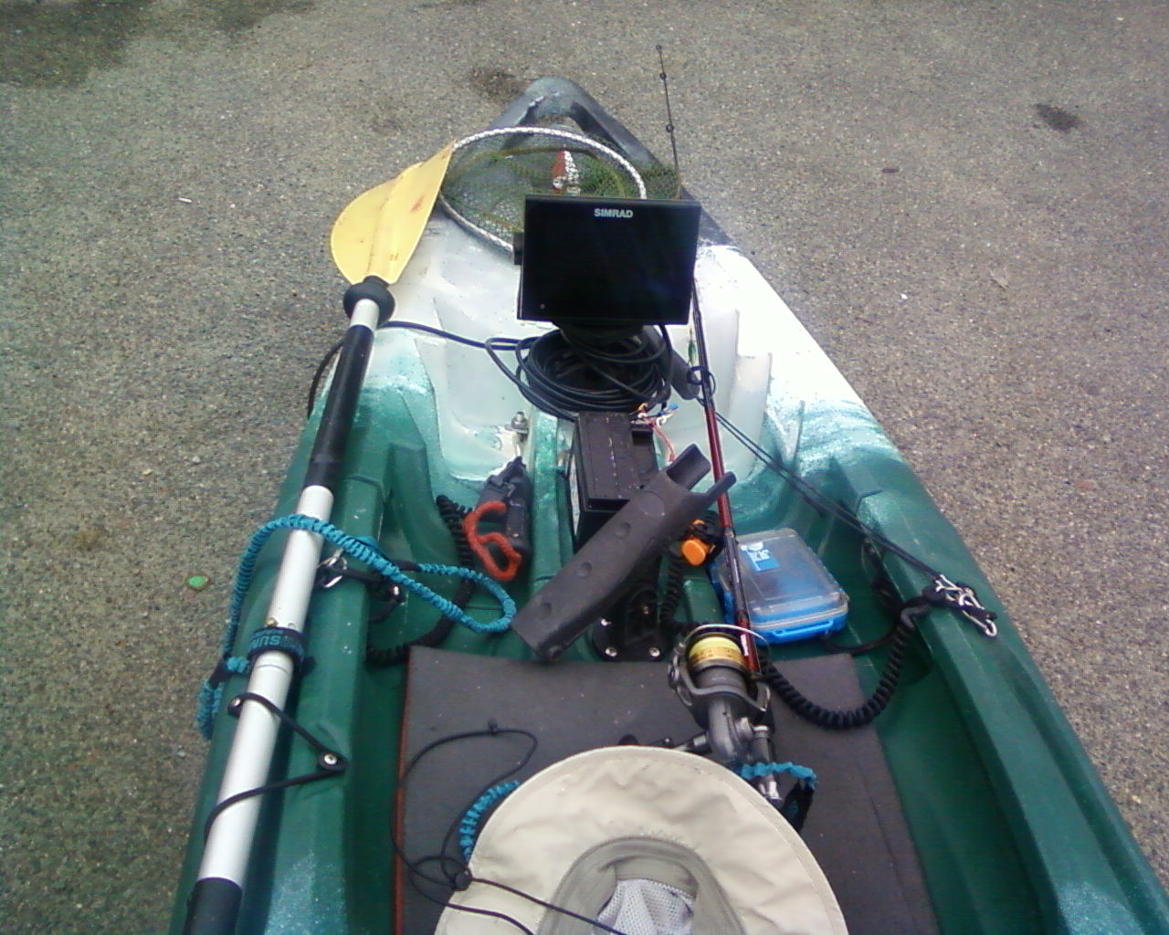

Ich paddel klassisch, habe zwei Scotty Adapter und zwei Rutenhalter. Mehr würde mich eher vom Angeln abhalten. Und einen großen Stuhl brauch ich auch nicht.
Jetzt frage Dich was Dir wichtig ist.
Im Thread "schönsten Kajakfotos" habe ich es mal als zwei Einzelteile im Wasser:
