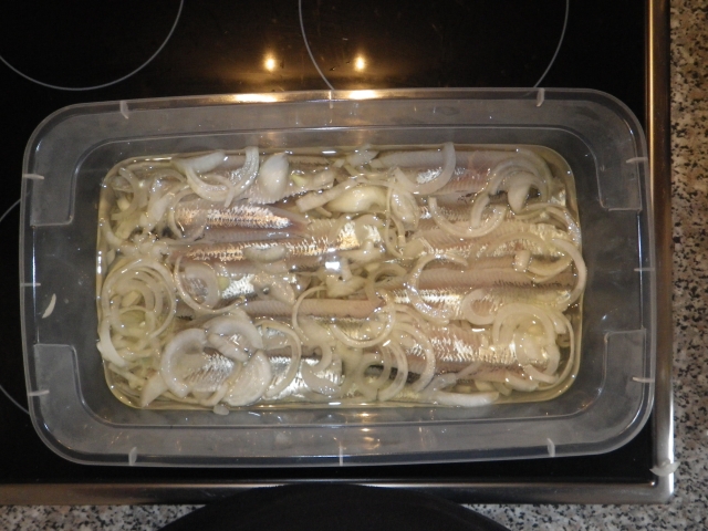

Mär 2016 22 10:56
Re: welcher matjesreifer?
so leute, das erste probepfund ist verputzt, und es war extrem lecker!
leider waren die ersten heringe etwas mager, sodass das filetieren nicht bei allen klappte und auch die haut nicht wirklich gut abziehbar war. die nächste runde wird sicher noch besser.
