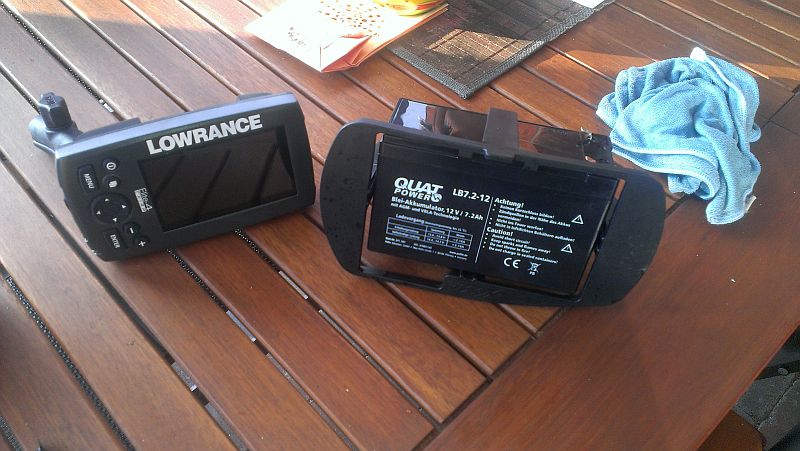

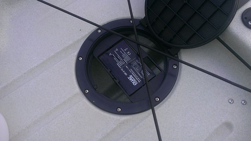

Die Batterie fliegt vorne definitiv raus und findet ihren neuen Platz im Heck.
Ich habe hinten so gut wie nie was liegen und will dort mehr Gewicht haben. @Ulf

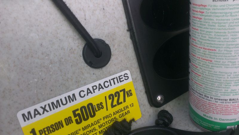

Die Gummis sind recht einfach nachzustellen.
Einfach diese Proppen rausdrehen, Gummi kürzen und gut ist. Das Gleiche habe ich an den vorderen Gummi auch gemacht. Das sind echt Unterschiede, wie Tag und Nacht.
Nun ist alles wieder richtig schön straf und die Klappe drückt zuverlässig gegen die Gummidichtung.
