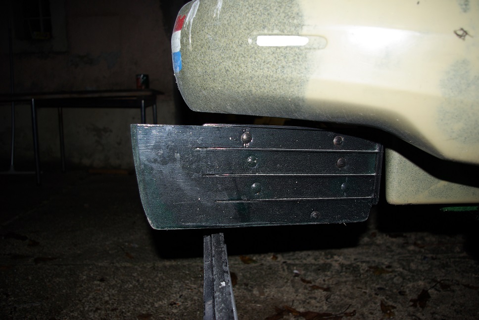

Re: Slayer/Mariner Ruder verlängern
Hab mein Ruder auch etwas vergrößert. Ich finde, es lohnt sich das Ruderblatt zu verändern. Hab mir zwei kunststoffplatten gekauft und den Rest der Katusche " fix all" vom einkleben des Gebers benutzt. Hat keine 2 Stunden gedauert.
Darf aber nicht zu groß werden( wie oben schon erwähnt).
Gruß Torsten
- Torwe
- Beiträge: 186
- Registriert: 28. Aug 2014, 11:09
- Mein Kayak: Mariner 12.5 Prop.
- Wohnort: Bramstedtlund
Dez 2015
04
09:53
Hab mal kurz gemessen. Ruder ist jetzt Carl 35 cm lang und 15 cm hoch. Und am Ende etwas abgeschrägt.
