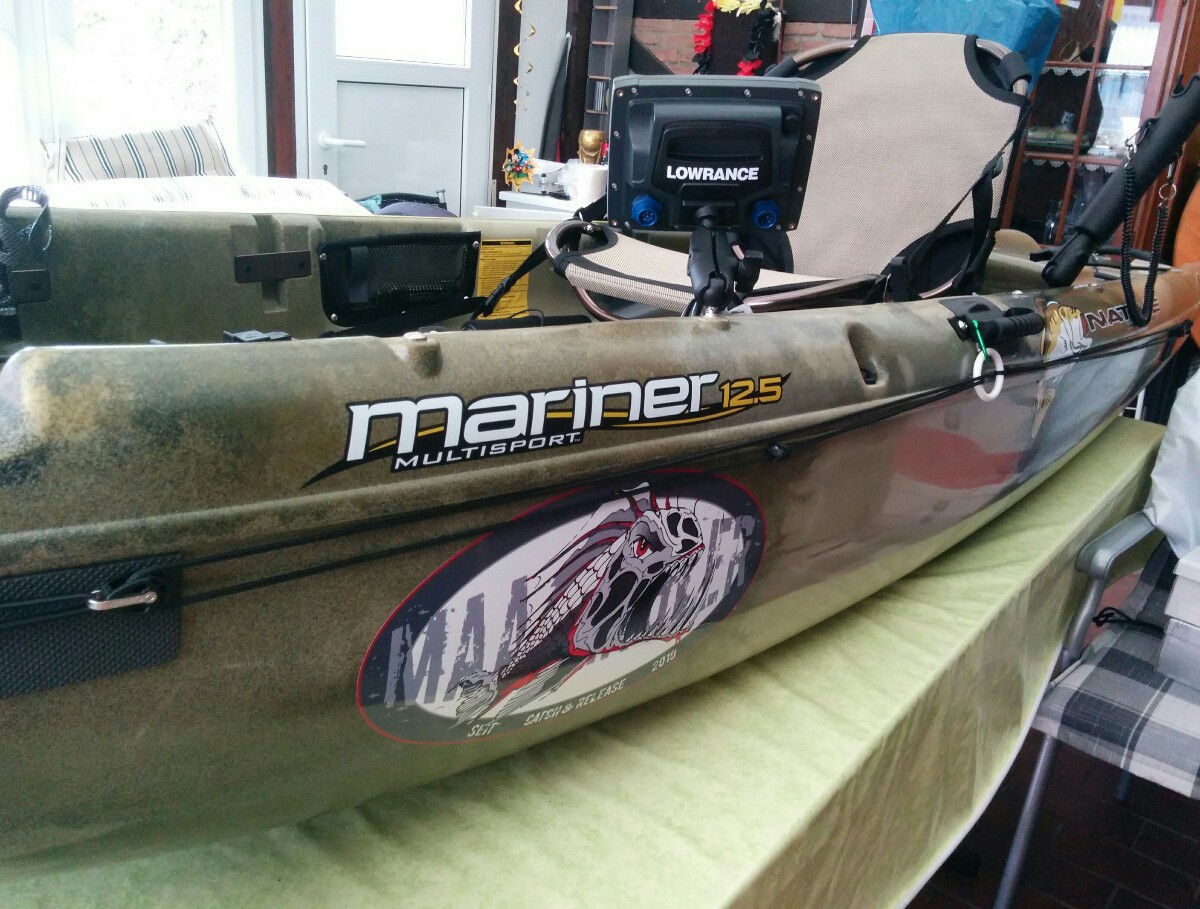

so
Bild 1
Das System mit nur 20cm Ankerseil (in Wirklichkeit dann je nach Tiefe 10-15m in der Ostsee )
das Orange soll der Ring vom Trolly sein , liegt natürlich mehr am Ende zum Kajak hin da er ja am Kajak Ankertrolly befestigt ist .
Wollte nur zeigen das der Expander nur durch den Ring geht und nicht wie viele das handhaben und das Seil an den Ankertrolly befestigen , ist halt nur eine Führung.
Bild 2
Das Ende vom Expander ist am Kajak fest und die Rolle werfe ich ins Heck denn die Last ist ja bei genügend Seillänge nur auf dem Expander .
Tipp : Ich habe einen Karabiner als Führung und hake das Seil mit ein und straffe es etwas ,damit es nicht durch die Strömung mir in meinen Angelbereich treibt.
So noch das Wichtigste : Verbindung zwischen Seil und Expanderhaken auf der Ankerseite immer nur Schlaufen , damit man diese herunter ziehen kann ohne Knoten im Seil zuhaben .
Keine Ahnung ob das jeder versteht aber so mach ich das :wink:
Gruß Michi
