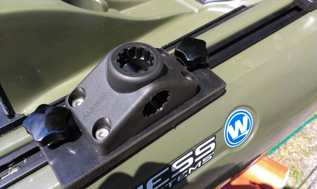

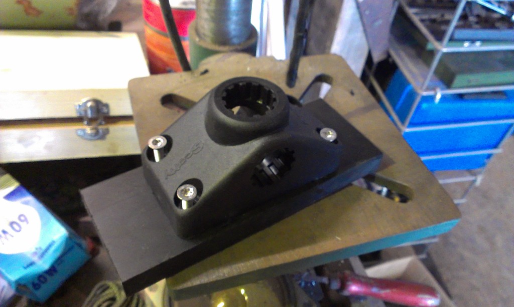

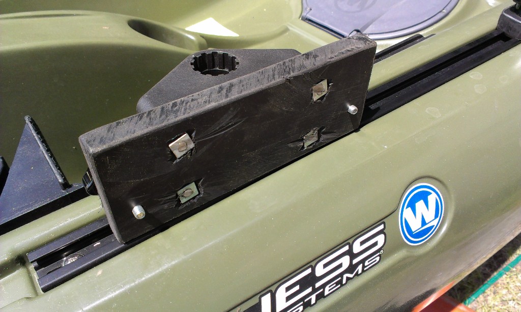

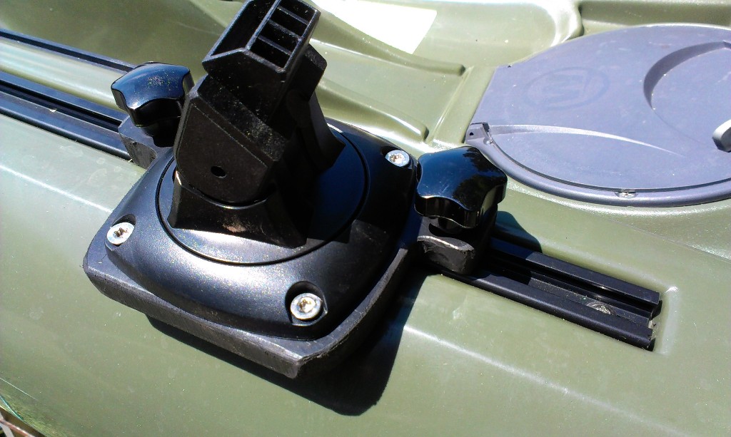

So, Leute...nachdem ich nu auch mal im Yak bleibe, habe ich angefangen das Yak ein wenig fürs fischen herzurichten.
Das wichtigste für mich sind erst mal die Rutenhalter und die Halterung fürs Echo! Ich möchte hier für natürlich die Slide Trax Schienen benutzen! Nur möchte ich nicht die Preise für die Scotty Adapter bezahlen :zwink: ......also hab ich mir einfach ein paar Klamotten im Netzt bestellt! Schneidbrettchen aus PE, Sterngriffschrauben und Edelstahlschrauben, alles in M5.
Rausgekommen sind diese Sachen

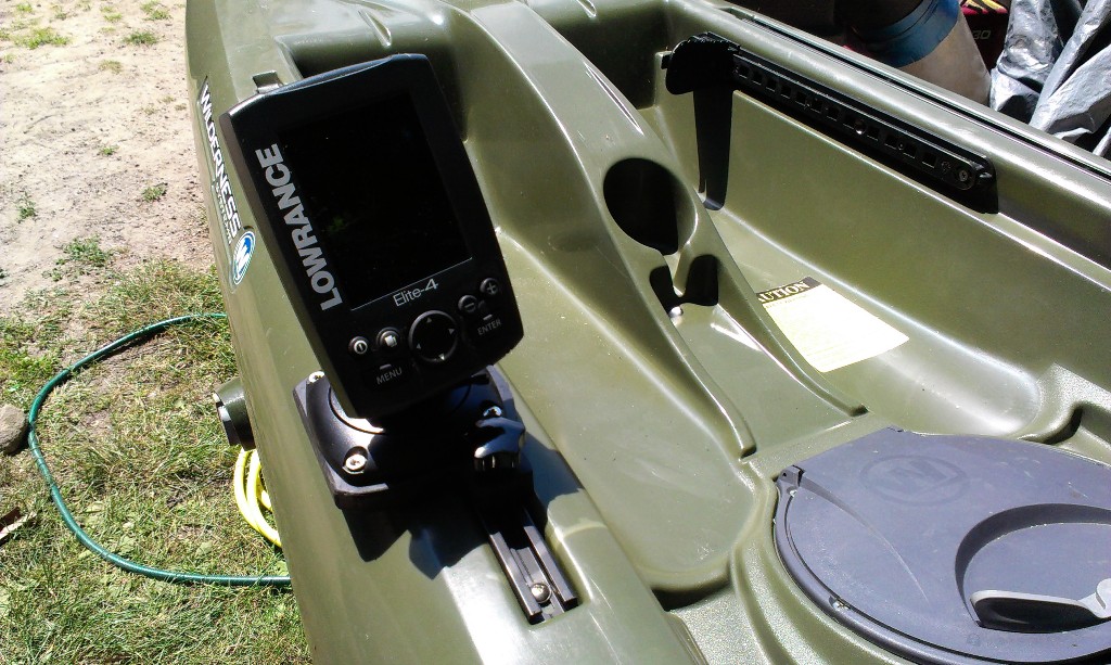

Die Halterung fürs Echolot, etwas nach außen vesetzt um im Yak Platz für die Beine zu haben.
Das Echo gehört meiner Frau....ich hab noch ein Mark 5x pro, werde es aber wohl mit nem Kumpel gegen ein Mark 4 tauschen.
So, die Adapter für die Rutenhalter habe ich auch eben gebaut!
Auch hier wieder ein bissel nach außen versetzt....

Von unten sieht das ganze so aus
Das könnte man noch verspachteln oder mit Harz vergießen, so das sich nichts mehr los rütteln kann!
Das ganze kostet keine 20 Teuros und ich hab noch Material über um noch 10 Stück zu bauen.
Für die Gleitmutter habe ich Edelstahl Flacheisen in 4mm genommen und ein Gewinde reingeschnitten....das geht auch sehr einfach mit günstigen Baumarktwerkzeug!

Willst du den Geber an einem Seitenarm montieren, oder einkleben?

den Geber werde ich wohl in den Rumpf mit Silikon einkleben....gibt ja genug Anleitungen hier im Forum! Über die Akku frage bin ich mit mir noch nicht im Reinen, hier werden ja auch mehre Ideen gezeigt.

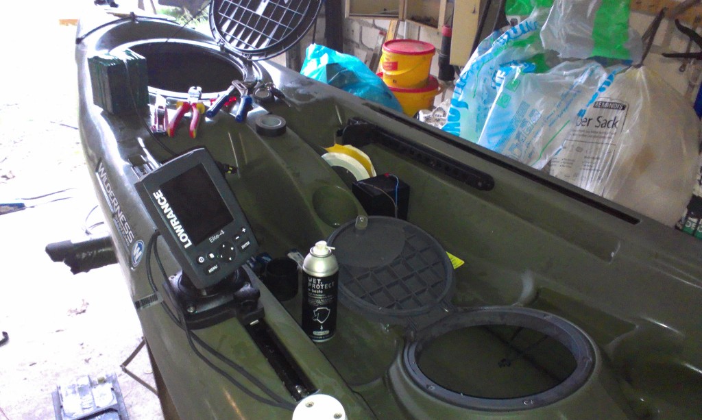

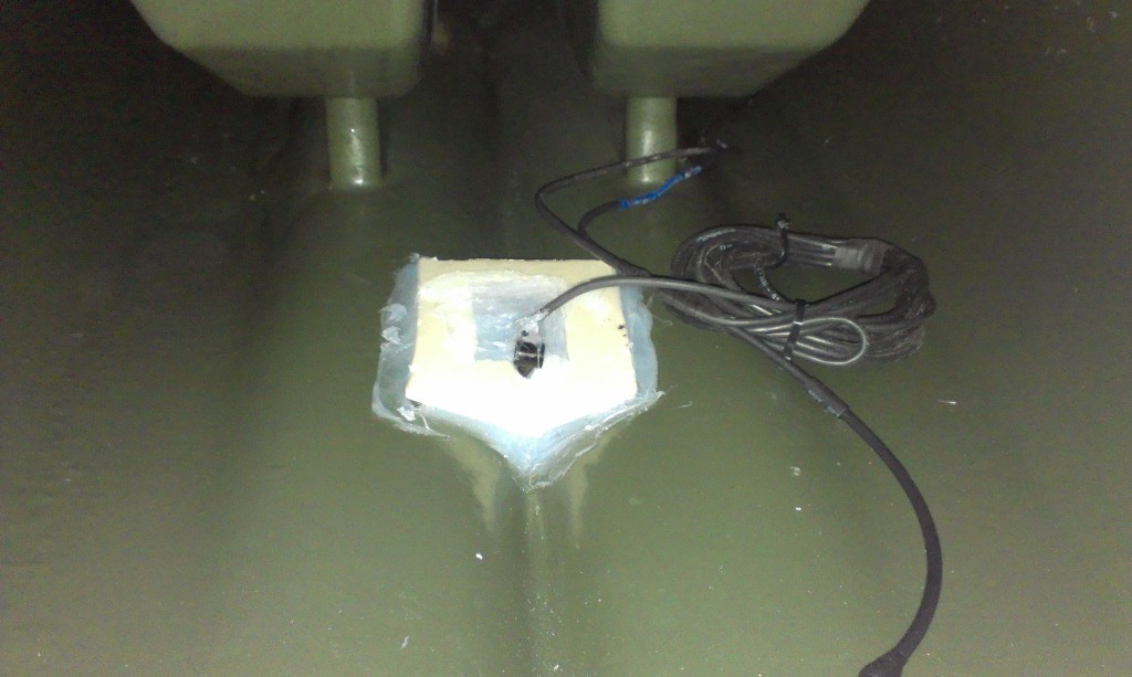

So, wieder ein bissel gebastelt!
Echolot und Durchführung haben ihren Platz, Späne habe ich aufgehoben! :zwink:
Das Kabel ist nicht fest im Duchgang, man kann es mit ein bissel Druck auf die gewünschte Länge einstellen. Ist natürlich auch nicht zu 100% dicht....aber das nehme ich erst mal in Kauf!
Geber in Silikon.....als Baumensch bin ich ja eigentlich gegen Silikon als Kleber.
Habe Rumpf und Geber angerauht....mal sehen wie lange es hält!

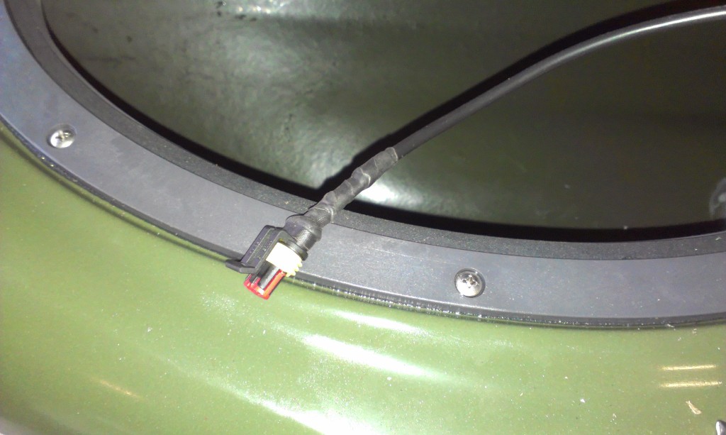

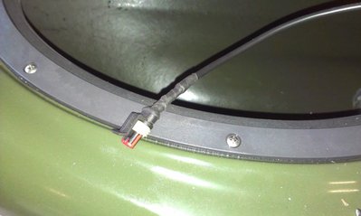

So, Stecker sind Wasserfeste Stecker aus dem Modellbau und zusätzlich mit selbstverschweißenem Klebeband versorgt!

marf22 hat geschrieben:So, Stecker sind Wasserfeste Stecker aus dem Modellbau und zusätzlich mit selbstverschweißenem Klebeband versorgt!
Was mich daran interessiert, wo und wieso hast du denn Stecker eingesetzt? Nochmal als Teilung im Rumpf hinter der Kabeldurchführung?
Sieht bis jetzt aber alles sehr gut aus. Weiter so! :daumen:
Auf das Anhängerprojekt bin ich sehr gespannt! Wenn ich den Platz irgendwann habe kommt das bei mir auch! :cap:
marf22
Beiträge: 391
Registriert: 19. Okt 2013, 16:52
Mein Kayak: Ride 135
Wohnort: Ibbenbüren, an den Hängen des Teutos
Jul 2014 10 22:27
Re: Marfi pimped sein Ride
Beitrag von marf22
Nee, die Stecker sitzen in der +/- Leitung, ca. 20cm vor dem 5Ah Akku. Kann so alles schnell wechseln und ans Ladegerät mit dem selben Stecker machen. Akku ist ebenfall ein vergossener aus dem Modellbau. Spare mir den Wasserdichten Batteriekasten.

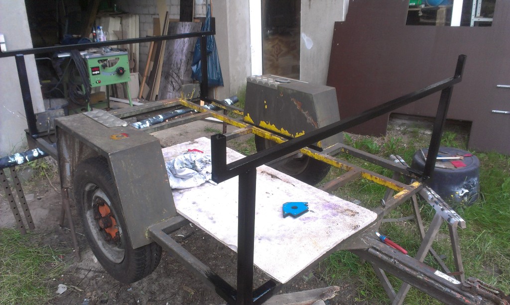

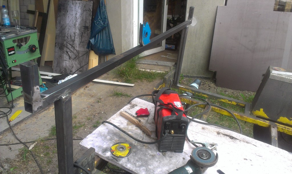

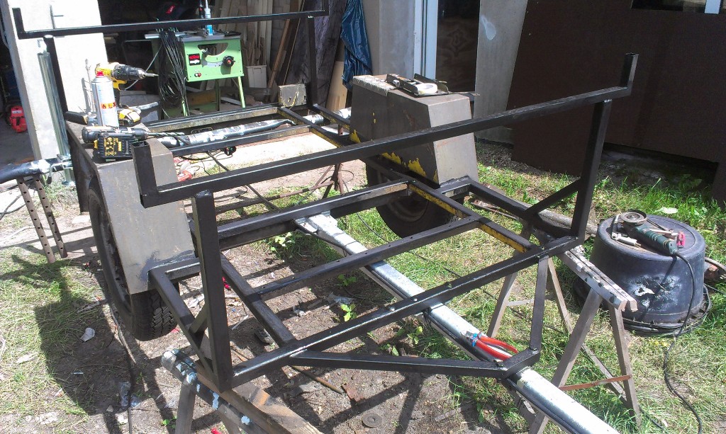

So, wie versprochen....ein paar Bilders!
War gestern noch ein bissel auf der Ems unterwegs, aber erst ab Mittag! Hatte sogar Fischkontakt! :barsch: .......wenn auch nicht gelandet!

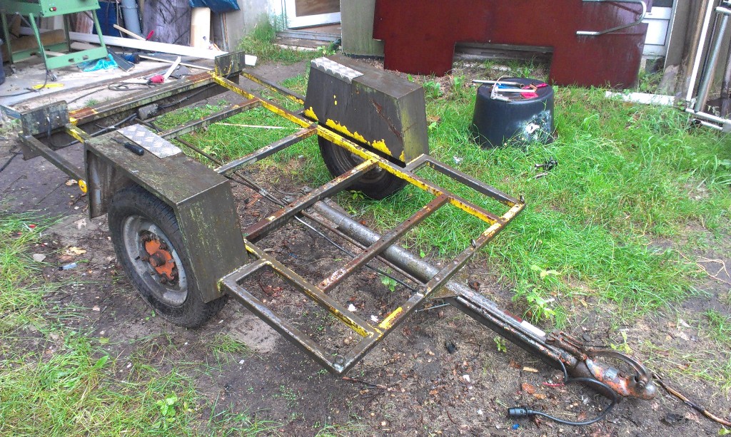

Vor dem Finale habe ich dann weiter am Trailer geschweißt
Frei nach dem Holländischen Schweißprofi Bernd van Brutzel...."Loch an Loch, und halten tut es doch!" :daumen:
Danach habe ich alles mit nem Rostschutzlack von Brantho versiegelt......in die Rohre jage ich noch ein bissel Wachs und gut is!
Nu kommen noch 4 Streben und die Kisten!

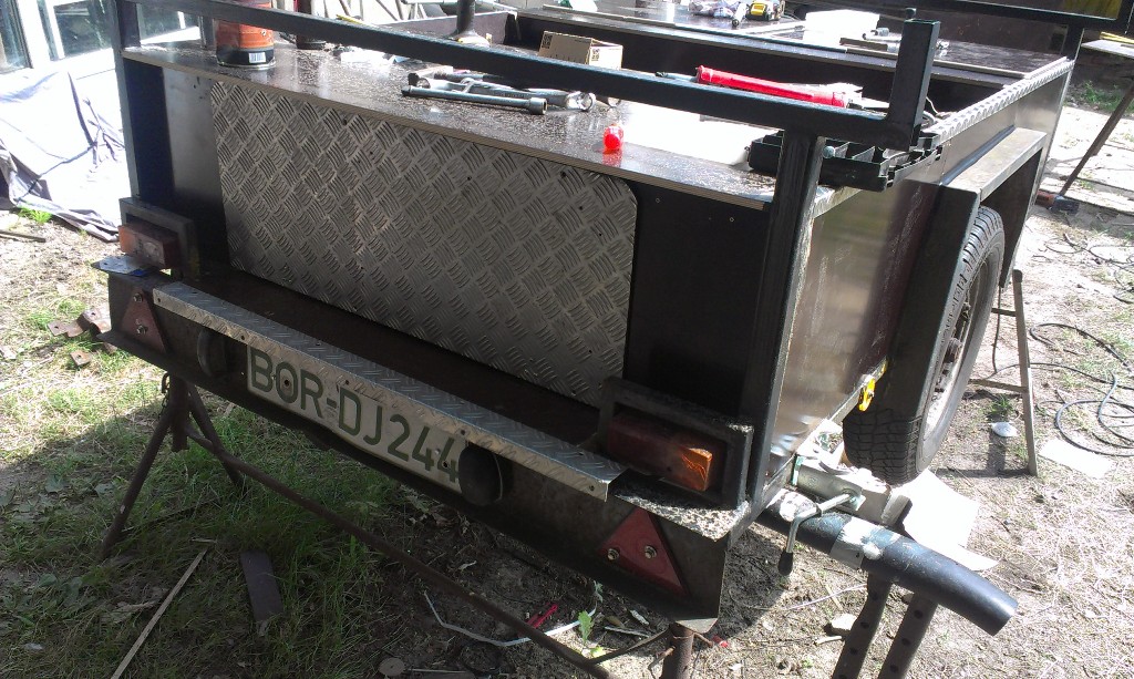

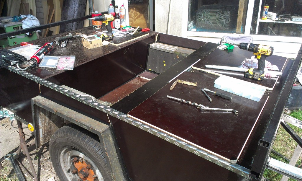

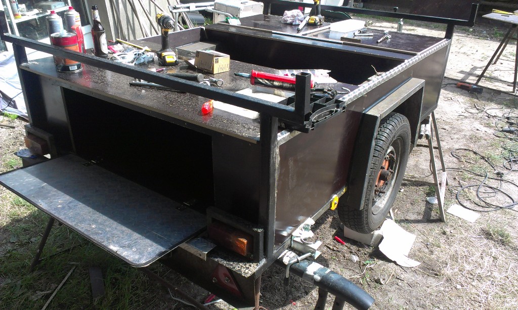

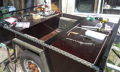

So, die Fortsetzung!
Der fertig geschweißte Rahmen mit der neuem Deichsel
Dann habe ich das alte KopfCAD angeschmissen und mir überlegt, wie ich mit 2 Fahrzeugbauplatten und Riffelblechresten möglichst viel Stauraum schaffe
Hinten ein Staufach, wo man auch ran kommt, wenn die Kajaks auf dem Hänger liegen.
Oben drauf sieht man die Luken für die vordere Staubox, je von der Seite her zu öffnen!
