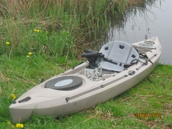

Am vergangenen Wochenende war es endlich soweit, ich belud das Auto mit dem Kajak und Familie und es ging an die Eider bei Süderstapel, um die erste Fahrt mit dem Kajak durchzuführen. Bis zu diesem Zeitpunkt war ich kein Kajak gefahren und entsprechend nervös, ob diese Art der Fortbewegung überhaupt zu mir passt und ich mit dem Gerät zurecht kommen würde. Als wir ankamen, herrschte Windstille. Ich entlud das Kajak, zog die Neopren-Wathose, Paddeljacke, Watgürtel und Schwimmweste über und stand schon einmal im eigenem Schweiß. Das Future Beach wurde zu Wasser gelassen und der erste Einstieg gelang ohne Probleme. Das Sitzen im Kajak war im ersten Moment gewöhnungsbedürftig. Aber nach den ersten Paddelschlägen fühlte ich mich sicherer. Da auf der Eider reger Schiffsverkehr an den Wochenenden herrscht, musste ich mich den Bugwellen der Boote im Kajak stellen. Ich konnte immer rechtzeitig das Kajak gegen die Wellen stellen und somit ein Umkippen verhindern. Nach einigen Hin- und Herfahrten landete ich wieder an, und bestückte das Kajak mit meinem Aufbau aus Alustangen, um zum Einen das Ein- und Aussteigen zu üben und zu schauen, ob das Echolot funktioniert. Die weitere Ausfahrt verlief ohne Probleme.

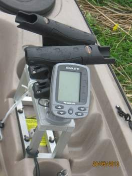

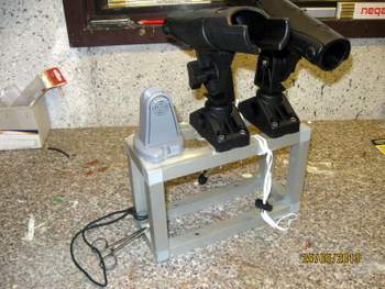

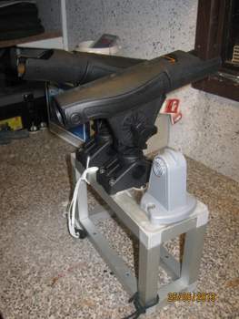

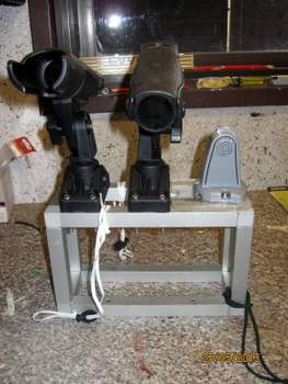

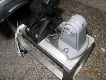

Hallo Kajak-Gemeinde,
gerne stelle ich noch Bilder meines Aufbaus zur Verfügung. Verwendet habe ich 20 x 20mm Alustangen und Dreifachververbinder, die man im Vogelkäfigbau verwendet. Diese sind in der E-Bucht erhältlich. Die Höhe beträgt ohne Rutenhalter und Echolothalterung 160 mm, Länge 260 mm und Breite 100 mm. Wichtig ist, dass man nach dem Zusägen der Alustangen diese entgratet und die Verbinder mit einem Gummihammer eintreibt. Zuerst sollte man den unteren Rahmen zusammen bauen und die entsprechenden Löcher für die Befestigung am Kajak bohren. Der Aufbau ist mit 50 mm Flügelmuttern in Neoprenmuttern verschraubt. Die Neoprenmuttern (erhältlich bei Paddelfisch) sind zusätzlich mit Gloop eingeklebt. Das Ein- und Aussteigen stellte für mich kein Problem da. Als Rutenhalter verwende ich die genannten von Angeldomäne, die sind für schmales Geld dort erhältlich und machen einen robusten Eindruck. Die Echolothalterung ist auf Plexisglas mit zwei Schrauben festgeschraubt. Das Plexisglas ist mit Zweikomponentenkleber auf dem Aufbau festgeklebt.
