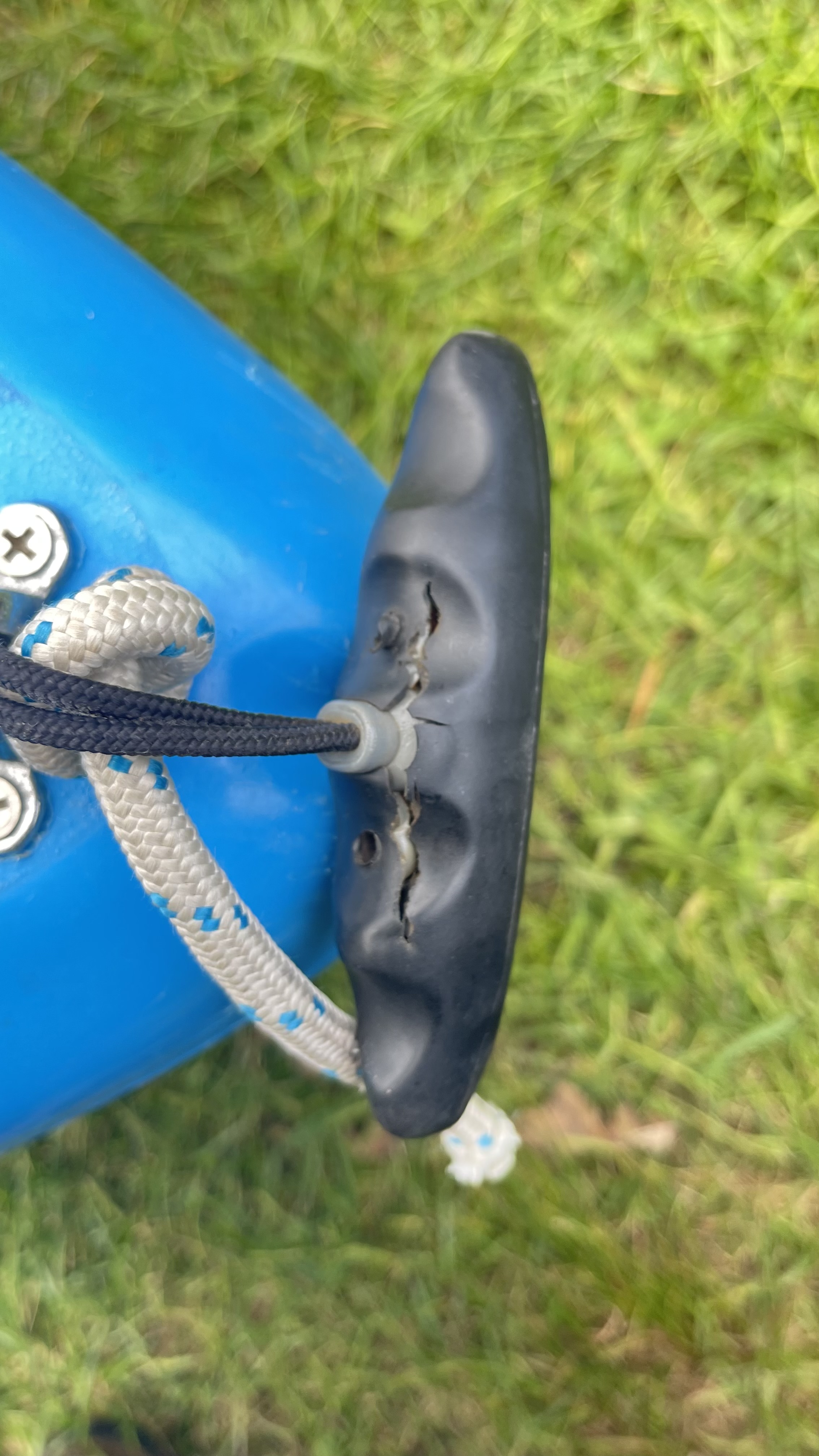

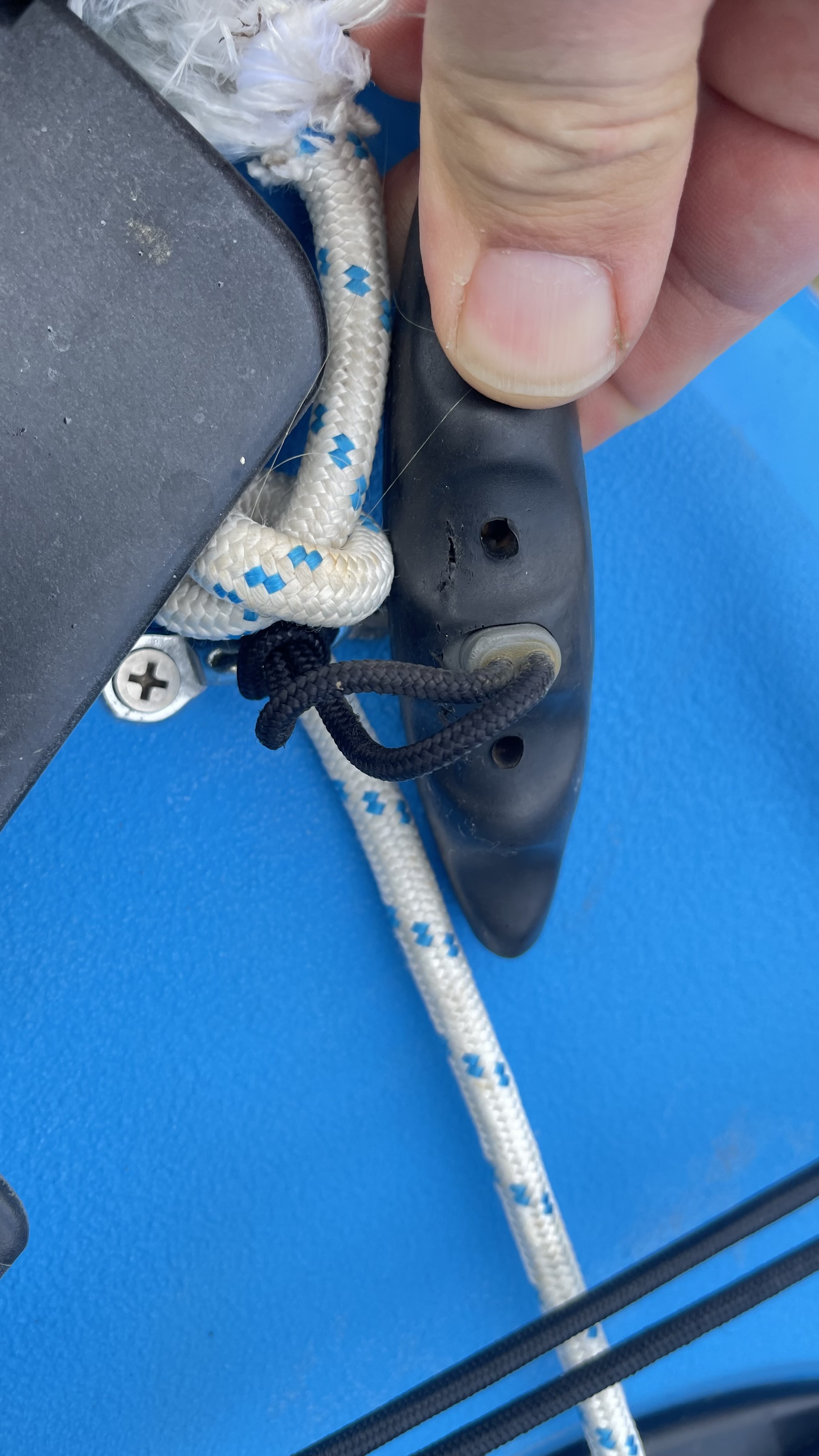

Moin, leider lösen sich beide Griffe auf. Der Harkunststoff kommt langsam aus der Gummi-Ummantelung raus.
Ich nutze es an 15 Tagen im Jahr, dann halt auch beladen.
Bevor ich die gleichen Griffe neu kaufe für 25 Eu das Stück - gibt es besseres??
Viele Grüsse!

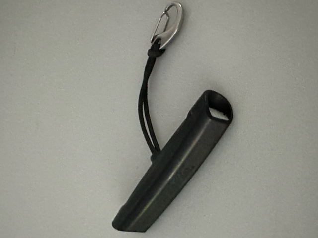

Hallo Eric,
ich weiss garnicht wieviel Griffe ich schon umgebaut habe.
Am Anfang habe ich noch nachbestellt.
Bei mir waren aber meistens die Bänder durch.
So einen Riss hatte ich auch schon,
da habe ich einfach rechts und links eine neue Bohrung gemacht und
die Schnur durchgefedelt.
Liegt jetzt als Ersatz im Yak.
