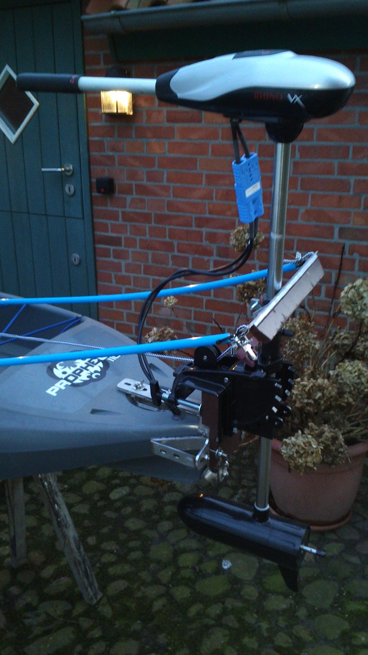

Dazu Batterie-Schnellklemmen, 60A Batteriesicherung, 2x flexible PVC-Kabel (HO7V-K) mit je 1x 16mm² von Batterie zum Motor, und einen Stecker für 16mm² (Rebelcell oder Conrad) vorm Antrieb.
Ich musste die Steuereinheit vom Antrieb öffnen, um das Stromkabel mit erhöhten Querschnitt zu ersetzen.
(Den hohen Querschnitt brauche ich, da sich die Batterie so weit weg vom Antrieb befindet.)

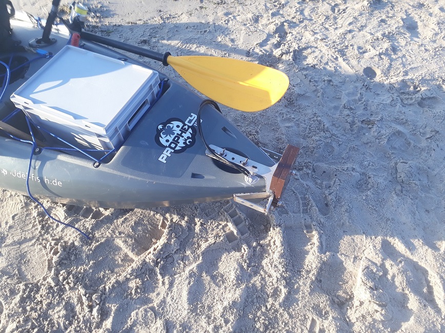

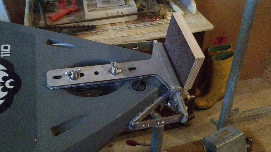

Das Herzstück dieses ganzen Projekts ist die Motorhalterung am Heck.
Ich Maß als erstes grob das Heck aus, stellte es im Computer da, und erstellte eine Blech-Schweißkonstruktion aus Edelstahl am PC.
Dieses liegt am Heck seitlich, von oben, und von hinten an. Mit Langlöcher kann man etwas die Geometrie verstellen. (Vielleicht auch für andere Kajaks geeignet?)
Die Anliegeflächen sind mit Gummi gepolstert.
Da diese relativ schwere Konstruktion an 4 Seiten am Heck an liegt, wird der Schub des Motors nicht auf die 2 Befestigungsschrauben übertragen.
Darauf legte ich Wert, da ich die kleinen Gewindehülsen im Kajak schonen wollte.
Die Lenkung des Motors hatte ich anfangs mit Stahlseilen und PVC Rohren ausgeführt.
Sie funktionierte zwar ganz gut, schien mir aber zu gefährlich.
Da ich letztens fest stellte, dass man mit Hilfe der Paddel auch ausreichend Lenken kann, wurden die Lenkung demontiert.

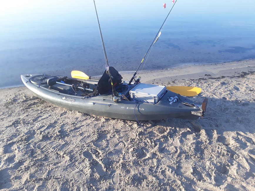

Das Angeln auf der Ostsee macht richtig Spaß.
Einziger Nachteil: Aufgrund des Gewichts fahre ich nur bei < 10km/h Wind raus. (<0,1m Welle)
