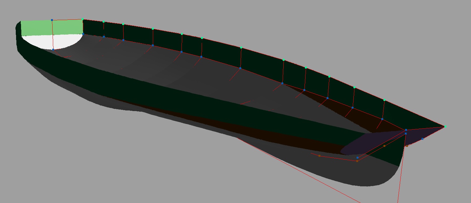

Also nutzte ich den Strandurlaub in Griechenland mit meiner Frau (2017) um ein Konzept zu entwickeln, das ich anschließend mit der Software FreeShip umsetzte. Das Kajak wird "cold molded" aus Furnier gebaut, hat einen eher runden Querschnitt und gem. Entwurf letztlich die Maße 351 cm (Länge), 84.6 cm (max. Breite), 27 cm Höhe (wobei letztere durch den Deckel bzw. den späteren Aufbau noch steigen kann und wird). Die Berechnungen der Software ergeben bei einem Tiefgang vom 18 cm eine Verdrängung von 197 l, d.h. ich rechne mit einer Tragkraft in der Praxis von ca. 150 kg, was für mich (94 kg) inkl. leichtem Angelgepäck ausreichend sein sollte.
Neben dem Spaß an der Freude und der damit verbundenen Möglichkeit, Lehrgeld zu zahlen ohne direkt ein 100-% meinen Anforderungen nach brauchbares Kajak zu erhalten, berücksichtigt mein Eigenbaukonzept insbesondere folgende Anforderungen:
- "Unsinkbarkeit", d.h. das fertige Produkt wird vollständig verschlossen und ausgeschäumt um zu gewährleisten, dass es nie sinkt.
- Teilbarkeit, d.h. das Kajak wird später in drei Teile separiert, die ineinander gelagert und transportiert werden können. Die hierfür erforderlichen Hohlräume stellen gleichzeitig die "Hatches" für Equipment bzw. die Sitzfläche dar.
Spätere Modifikationen zur Optimierung der Einsatztauglichkeit nach ersten Praxistests sind ausdrücklich nicht ausgeschlossen sondern erwartet.
- Optional soll das Kajak mit einem Eigenbau-Pedalantrieb ausgerüstet werden.

Für diesen Bug scheint die Länge etwas zu wenig. Bein einer geteilten Bauweise kannst Du doch locker 30 cm drauflegen.

Aus welchem Grund denkst du, dass die Länge meines Entwurfes zu wenig ist?
Ein Zusatzmodul wäre in jedem Fall machbar und auch nicht so viel Aufwand.
Nachtrag: Ein Zusatzmodul hätte den Nachteil eines vierten Segmentes, ich finde drei aber schon viel. Ich müsste mal messen/rechnen, inwiefern ich ggf. die Nase weiter nach unten ziehen könnt, ohne das In-Einander-Schachteln der Teile zu gefährden.
Wenn das Kielelement so dran kommt wie im Bild angezeigt (was nicht sicher ist) bräuchte ich aber ohnehin ein viertes Teil. Da könnte ich dann beide Fliegen mit einer Klappe schlagen.
EDIT: Habe nachgeschaut. Der Entwurf lässt bei einer Beibehaltung von drei verschachtelbaren Teilen eine Verlängerung des Bugsegments um max. 5 cm zu; ich könnte vertikal einen kleinen "Kiel" aufbauen und diesen auf die gesamte Länge - da wo jetzt noch die Anschrägung ist - nach vorne ziehen. Damit würde ich ein paar Liter Auftrieb gewinnen und vielleicht auch bessere Eigenschaften beim Wellenschneiden (Wolltest du darauf hinaus?) Weitere Modifikationen müssten in jedem Fall über ein viertes Modul erfolgen.
Bin gespannt auf deine Antworten - ich sehe du hast auch schon selbst Propeller optimiert!
