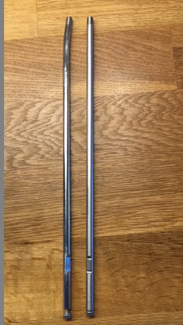

Moin Zusammen,
im Forum ist ja schon einige Male in anderem Zusammenhang über unglückliche Grundberührungen der Flossen und die Folgen berichtet worden...
hier mal der Mast für die Hobie MD 180 V2 ST TURBO-Flosse:
links nach einer "klitzekleinen" Grundberührung fast ohne Geschwindigkeit - hat nur kurz geruckelt im Yak :zwink:
und sieht nach nicht viel aus.......die Flosse selbst stand aber übel ab (Flosse: kein Schaden sichtbar)
der Knick entstand kurz unter der Aufnahme des Mastes
Da ich nicht so der "Metallverarbeiter" bin, habe ich mich mit dem Teil mal zu einem Schlosser begeben.
Der hatte gut damit zu tun, das Teil mit seinem Equipment wieder schick zu machen. Meine Bedenken hinsichtlich des möglichen Brechens teilte er nicht. Lediglich bei sehr starker Verformung könnte eine "Aushärtung" stattfinden, die dann über Erhitzung auch wieder reparabel wäre.......lohnt dann wohl eher nicht
Dies ist als Hinweis gedacht, den Mast ggf. nicht sofort zu entsorgen und bei fehlendem KnowHow/Werkzeug vielleicht den Fachmann aufzusuchen - in meinem Fall beliefen sich die Kosten auf 5€ Tipp
Ich habe mir nichtsdestotrotz sofort einen Neuen gekauft - Dank Dieter (Sport Mohr) im Express-Service mit persönlicher Übergabe :daumen: :daumen:
der wieder gerichtete Mast kommt jetzt in mein Ersatzteillager - könnte auch für den Urlaub Sinn machen, so etwas dabei zu haben (kleiner Maulschlüssel und passender Inbus und ggf. Sprengringzange reichen aus)
Gruß aus dem Norden

Frage: Hast Du die Stange locker herausgedreht bekommen? Ich kann mir vorstellen, daß die ganz schön fest sitzen und wenn der kleine Angreifpunkt für das Maulschlüsselchen mal vergrackelt ist, dann wird`s sicher schwierig die Stangen rauszuschrauben!? Ich hatte jedenfalls das "Problem", als ich meinen Antrieb auf 180° umgebaut habe. Die Stangen saßen extrem fest...
Beiträge: 2849
Nov 2018 29 08:19
Mast der Flossen verträgt keine Steine.........
Kann ich 1:1 bestätigen - der Mast saß sowas von fest.......selbst eine Wasserpumpenzange (hatte nix anderes) brachte zunächst nichts - Rollgabelschlüssel wäre sicherlich die bessere Wahl gewesen.......
es bedarf ja auch einer gewissen Vorsicht, das Kunststoff-Antriebsteil mit der Aufnahme (beweglich) dabei nicht zu beschädigen - wenn man denn nichts weiter abbauen will.....
bei dem verbogenen Mast passte der 6er Mauli genau in die Führung kurz vor Mastende - damit ging`s dann auch schlußendlich
bei dem Neuen war 6 zu klein und 7 zu groß :zwink:
aus der Aufnahme rieselte jede Menge Krümelkram - denke mal Loctite oder ähnliches - gefühlt haben die das ganz fiese Zeugs genommen :zwink:

Butje hat geschrieben: 29. Nov 2018, 08:19 ...
In solchen Fällen wird üblicherweise das Metall erhitzt, damit sich die verklebte Verbindung etwas löst. Ob und wie es bei einem Flossenantrieb möglich ist kann ich nicht beurteilen.
Wenn Hobie das ganz feste Loctite verwendet, haben sie sicher auch eine Möglichkeit diese Verbindung etwas anzulösen.

Viel wichtiger ist es! Ein linksausdreher dabei zu haben! Damit man den notfalls abgebrochen Mast auch wieder raus bekommt.... Fragt nicht wieso ich das weiß---

@Robert: das aufnehmende Gewinde ist in Kunststoff eingefasst ist, da dürfte Hitze möglicherweise kontraproduktiv sein

ist bestimmt zoll...
Krümmelkram ? Metalloxid ?
beim alten waren die nicht verklebt..

also der Nachrüstsatz Turboflossen für den 180er kam mit einer kleinen Tüte Loctite. Die normalen saßen auch wirklich fest ließen sich aber mit etwas Kraft lösen. Zur Sicherheit auch wieder bei den Turboflossen das Loctite aufs Gewinde und es hält. Also alles normal würde ich sagen.
Gruß Aspe

ist wie beim Rest (Inbus etc.) - irgendwie alles nicht wie bei uns.......... - auch das Gewinde ist nach Auskunft des Schlossers irgendwie "englisch" :zwink:
war "denitiv" Kleber - :zwink:

Wir haben über das Problem ausführlich gesprochen. Basti sagte, daß die Stangen/Masten mit Loctite gesichert werden. Der ist ziemlich fest, weswegen er sich einen ganz passgenauen Schlüssel aus einem s.g. "Engländer" gebastelt und die passende Position mittels Schweißpunkt festgelegt hat. Das Teil in welchem die Masten eingeschraubt sind sollte man dabei gut fixieren- Schraubstock wäre besonders gut, da gerade bei den 180° Antrieben die Kunststoffnasen dabei mit hoher Wahrscheinlichkeit abbrechen können. Dann wäre der Schaden noch um Einiges größer. Warm machen kann man tun, muß aber nicht sein. Schließlich sitzen die Gewindebuchsen in Kunststoff.
Mal so eine Idee: Wieso nicht bereits vorsorglich zu Hause in Ruhe die Masten herausdrehen um sie dann mit einem Schraubensicherungsmaterial einzusetzen welches sich leichter lösen lässt? Ich werde das so machen, dann tue ich mich am Wasser ggf. leichter...
