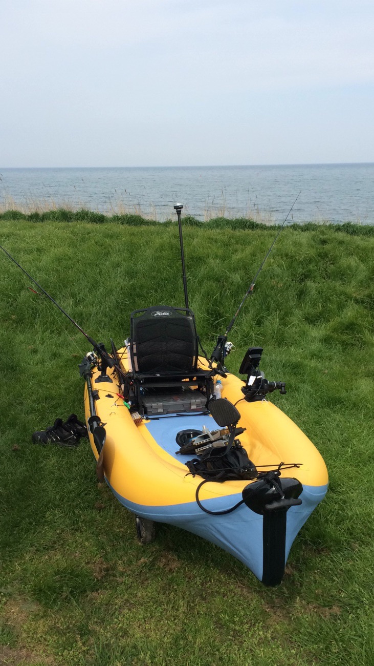

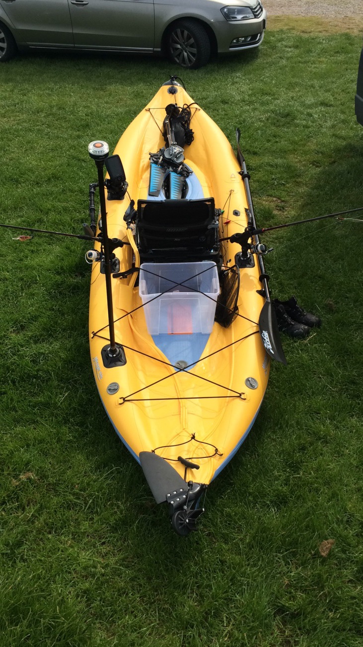

Mär 2018 12 12:42
Ein paar Fragen zum Hobie i12s inflatable ...
Beitrag von Aspe
Na dann erstmal Glückwunsch. :daumen:
Die Verkabelung ist eigentlich recht einfach. Am Geberarm und an der Plattform hab ich die Kabel mit Kabelbindern befestigt und das überflüssige ordentlich aufgerollt und unter der Montageplatte versteckt. Von da geht das Stromkabel dann zur Batteriebox.
Als nächstes Zukunftsprojekt würde ich gerne die Rutenspitzen beim Schleppen etwas bequemer ins Blickfeld bringen. Geht zwar auch so aber etwas ist ja immer.
Da ich keinen Dachgepäckträger habe kann ich nicht sagen ob es geht. Aufgepumpt ist es aber auch in fünf Minuten.
Gruß Aspe
So hab ich es bei mir aktuell angeordnet.
Der Echolotaufbau ohne Stromkabel.

Beitrag von dreikant
Ahh, Klasse. Danke!
So ungefähr habe ich es mir vorgestellt! Auch mit der Befestigung des Gebers am Echolot.
Das mit den Rutenhaltern würde ich persönlich auch etwas anders ausführen. Ich bin es beim Tarpon so gewohnt, dass ich meine Ruten im Blick habe. Auch wenn ich dann manchmal - was relativ selten ist - schon mal gegen die Rutenhalter komme. Also, mit dem Paddel ... Aber auch nur, wenn ich richtig Gas gebe, was aus Bequemlichkeitsgründenn ziemlich selten :zwink:
Pumpst du das i12s von Hand auf, oder hast du einen Kompressor? Fünf Minuten ist ja nicht ganz so Zeitintensiv.
Und noch was: Sind das Mirage Turbo Fins? Da habe ich gegenteiliges gelesen. Gerade in Bezug aus das i12s ...
Danke nochmals für die Bilder!

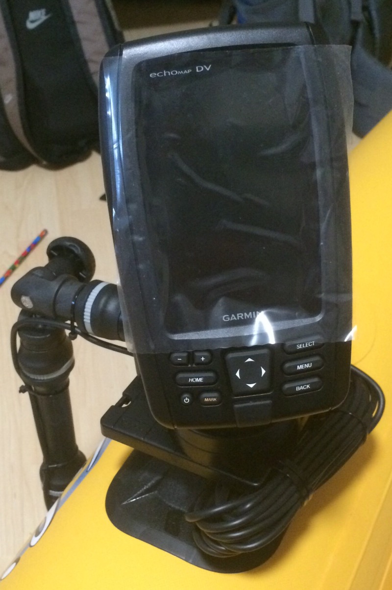

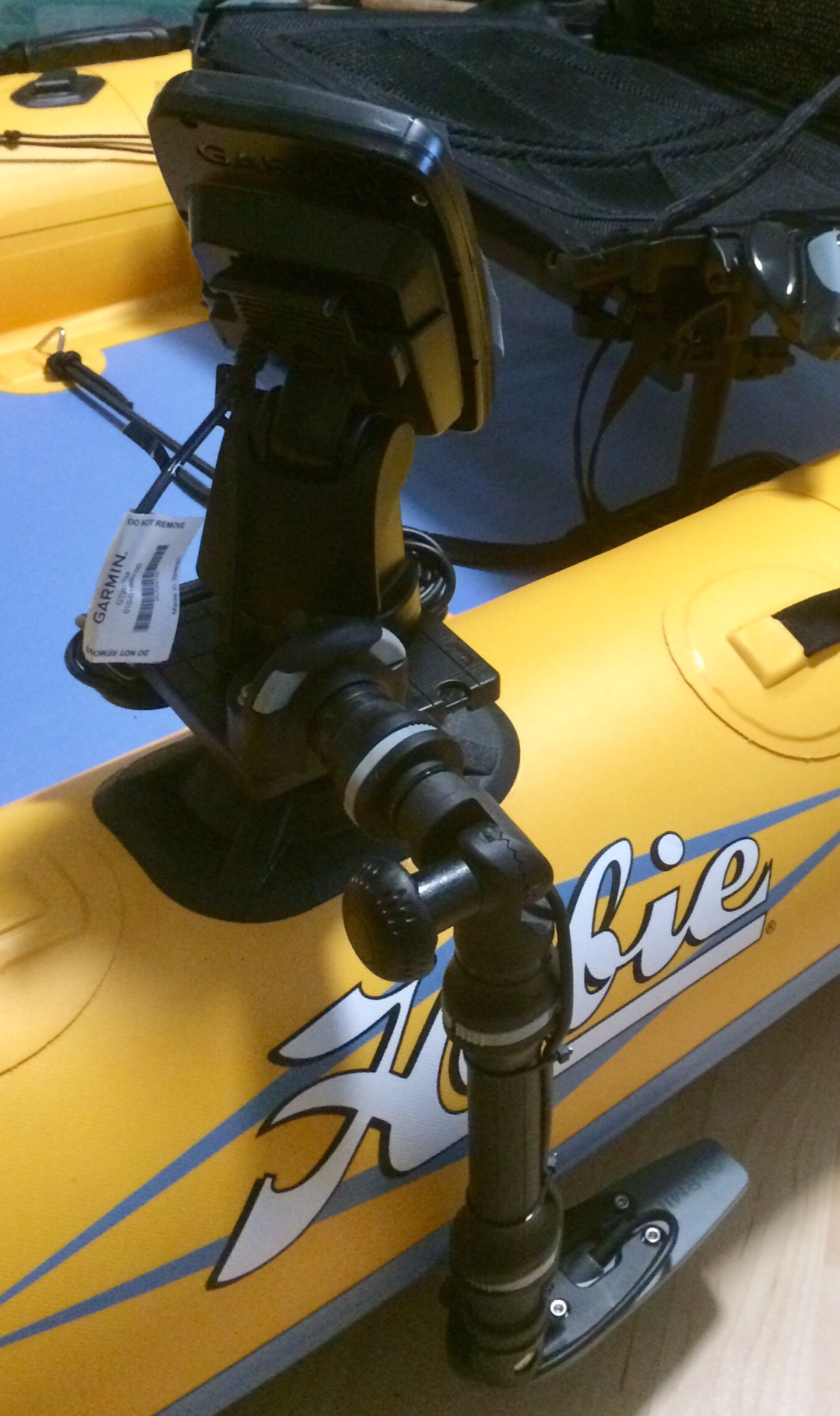

ich bin gerade am Kleben :zwink: Und auf die Gefahr hin, dass ich nerve ... Hast du zufällig noch ein Foto von der Seite mit deinem Echolot und der Geberstange drauf? Irgendwie habe ich mir eine komische Kombination zusammengekauft ... Bei dir hängt doch alles an einer Grundplatte, oder?
Bis dann und ein schönes Frühlingswochenende!
Aspe
Beiträge: 56
Registriert: 2. Sep 2016, 01:22
Mein Kayak: Hobie i12s
Mär 2018 25 01:37
Beitrag von Aspe
Wie hat denn das Kleben geklappt? Bist du zufrieden?
Keine Sorge die Nachfragen nerven nicht, hab gleich mal gesucht und auch ein Bild gefunden auf dem man mehr sieht. Also ich habe eine Platform und darauf zum einen den Echolothalter als auch einen Siteport von Railblaza der den Geberarm aufnimmt.
https://www.railblaza.com/products/sideport/
Im Gegensatz zu dem Bild habe ich noch eine weitere Verlängerung im Geberarm sodass der Geber sicher im Wasser ist.
Was hast du denn an Teilen?
Gruß Aspe
Die Anordnung auf der Echolotplatform.

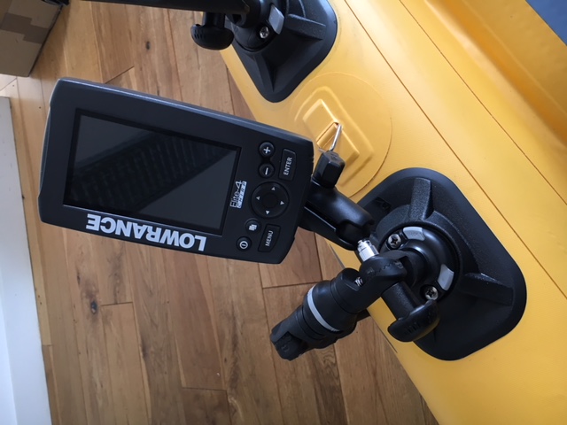

Hi!
Das habe ich mir schon fast gedacht, dass du noch eine Aufnahme für die Halterung auf der Plattform hast. Die fehlt mir jetzt aber ... Ich habe mir gestern noch eine 1'' RAM Mount Kugel mit Bohrung bestellt, da ich noch eine Echolothalterung von RAM Mount habe. Ich würde nämlich gerne auf die Plattform verzichten. Mal schauen ob es klappt. Wenn´s fertig ist, stelle ich mal ein Bild ein. Etwas wie ein L-Stück von Railblaza mit zwei Aufnahmen wären klasse, aber so etwas habe ich im Netz leider nicht gefunden. Ich habe übrigens die gleiche Halterung wie du.
