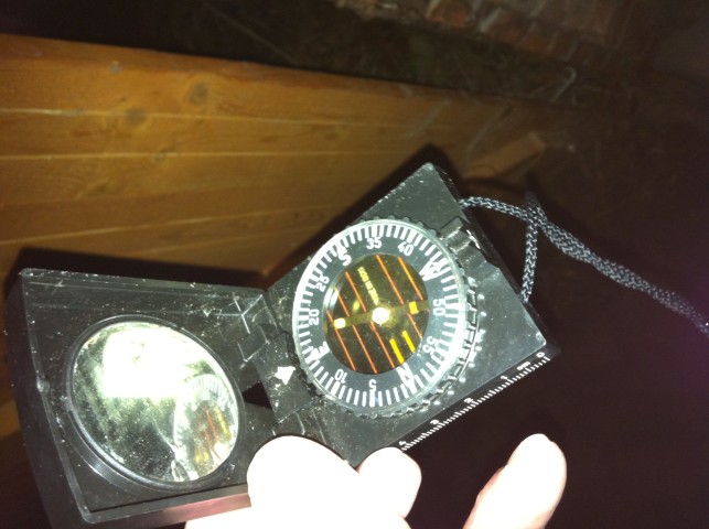

hier ist meiner:
das ist ein marschkompass der freien deutschen jugend und der gesellschaft für sport und technik, der dazu diente, die streitkräfte des nordatlantikpaktes im gelände zu orten und deren wilde, ungezügelte angriffe auf die jungen garden des warschauer paktes abzuwehren.
der funktioniert entsprechend zuverlässig. auch heute noch.
