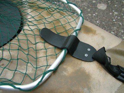

Weiterhin wurde ein Clip befestigt, der für den sicheren Halt des Keschers sorgen soll - er ist für verschiedene Keschergrößen ausgelegt und hält (zumindest in der Garage) zuverlässig.
- Für's erste Mal kommt nur der kleine Kescher mit

Sehr schick. Hast Du einen Link zu dem Clip für Deinen Kescher?
Re: Mein Waterside Glider
Verfasst: 26. Okt 2015, 12:33
von Andreas D
Hallo Mirco !
Ja - die Idee mit dem Clip für den Kescher findest Du hier:
viewtopic.php?f=19&t=292&p=80873&hilit= ... ung#p80873
Ist nach 'ner Idee von Ron (vatas-sohn) gebaut...
