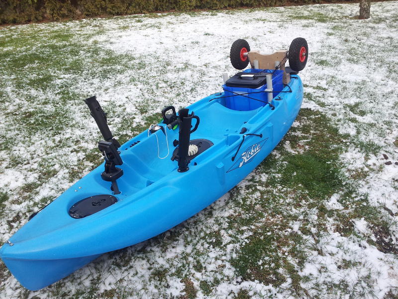

So, Leute heute möchte ich Euch mal mein Hobie Mirage Sport mal vorstellen.
Als ich letztes Jahr beim 1.KFO Treffen noch ohne Kajak war, stand nach dem Treffen für mich fest, so eins muss ich haben.
Dank nochmal an die Peiner Jungs, die mich mal eins haben Probe fahren lassen.
Kurze Zeit später hatte ich das Glück eins günstig zu bekommen.
Die ein oder andere Bastelstunde ist nun vergangen, aber etwas zu verändern gibt es eigentlich immer wieder.
Freue mich schon wie Bolle auf das 2.KFO, wo wir wieder viele Kajaks mit Um- und Anbauten zu Gesicht bekommen.
Hoffentlich diesmal mit besserem Wetter und vielen Fischen.
So, aber jetzt zum Kajak.
Den Sitz, das Paddel und den Antrieb mit den Turbofins habe ich beim Foto weggelassen.
2 RAM Halter mit Rutensicherungen.
Eigenbausockel mit innenlaufendem Kabel fürs Echolot. Geber ist im Bug eingeklebt.
Dive Reel mit gedrehtem Anker und Zig-Zag Cleat. An der Seite ein Hobie Ankertrolly.
Box mit Rutenhaltern und Kajakwagen.
Zwei in die Luke eingeklebte Magnete halten die Lampe oder anderes Werkzeug.
Kajakwagen aus Leimholz und Alu gefertigt. Wird noch mit Bootslack gestrichen.
Festgespannte Batteriebox fürs Echolot.
Das wars fürs erste. Für Anregungen und Vorschläge bin ich immer offen.

Morgen Angelbaron,
auch ein schönes "Böötchen".
Den Wagen hätte ich gerne im Detail gesehen,
vor allem wie du ihn hinten befestigt hast.
Ich fummel meinen Edelstahlwagen zum rausziehen im Wasser ein,
das wird bei dir wahrscheinlich nicht gehen?
Ich möchte das Sport beim KFO unbedingt einmal fahren :yak:
Das Handling zum verzurren auf dem Auto dürfte ja einfacher sein (im Vergleich zum Outback)?

Hallo Jörg, werde mal ein paar Detailfotos vom Wagen machen.
Ohne nasse Arme kriege ich den Wagen nicht im Wasser drunter, aber an Land geht es super.
Na klar kannst Du es beim 2.KFO mal Probe fahren. :yak:

Beim Einfädeln vom Wagen im Wasser, muß ich auch meinen Ärmel hochkrempeln um nicht nass zu werden.
Gelingt mir von mal zu mal besser.
Ich suche noch nach ein paar konischen "Überziehern" zum Einfädeln in die Löcher.
Außerhalb vom Wasser ist das natürlich kein Problem.

Cool! :daumen: Am besten gefällt mir die Lösung mit dem Anker! :daumen: Kannst Du davon mal ein paar Bildchen machen? :thx:

Hier ein paar Bilder vom Anker.

Hallo Jörg, hier wie versprochen ein paar Bilder vom Kajakwagen. Wie gesagt er wird noch mit Bootslack behandelt.
Befestigt habe ich den Wagen beim angeln nur mit einem Gummiband. Muss mir noch was einfallen lassen.
Beim Transport hält er ganz gut, schön stabil.
