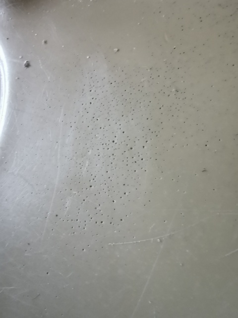

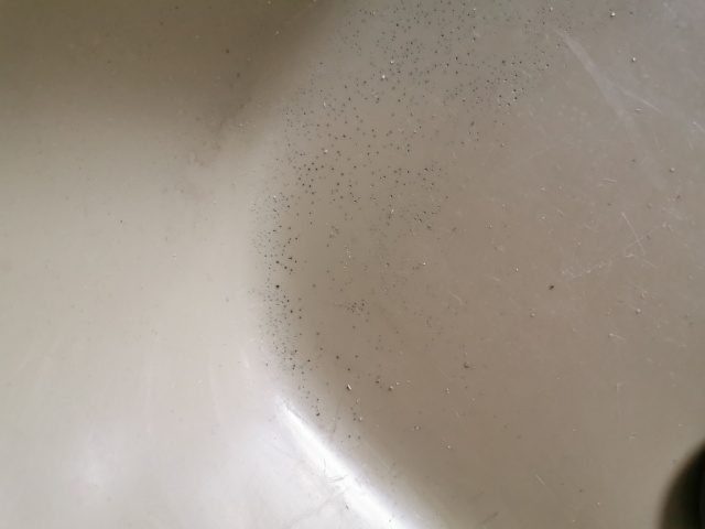

Ich habe im Frühjahr ein gebrauchtes NW Slayer 13 gekauft. Mir ist gerade eine merkwürdig Oberflächenbeschaffenheit aufgefallen, welche sich nur im Fußbereich auf der Oberseite finden lässt.
Es sind mehrere kleine Poren. Auch sind danaben viele kleine Pünktchen zu finden.
Ist das etwas Osmose? Gibts sowas überhaupt bei den NW Modellen, das Kajak ist erst 4 Jahre alt.
Oder mach ich mir völlig unberechtigt Sorgen und es ist durch irgendein Fremdkörper entstanden?

hatte ich auch mal bei einem Yak - offensichtlich vom Rotations-Guss - haben sich ein paar kleine Luftblasen eingeschlossen - mehr ist das nicht
ich denke, kein Grund um sich Sorgen zu machen

So schaut das aus! :daumen: Osmose kann es bei PE nicht geben, das ist Faserverbund-Konstruktionen vorbehalten.

Aaa, sehr gut. Danke für die schnelle Hilfe.
