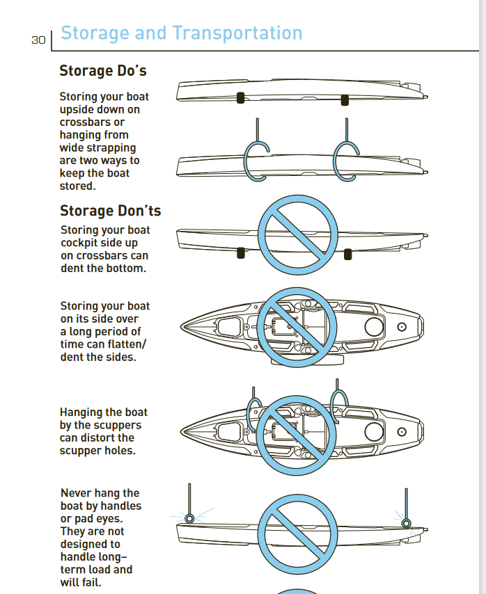

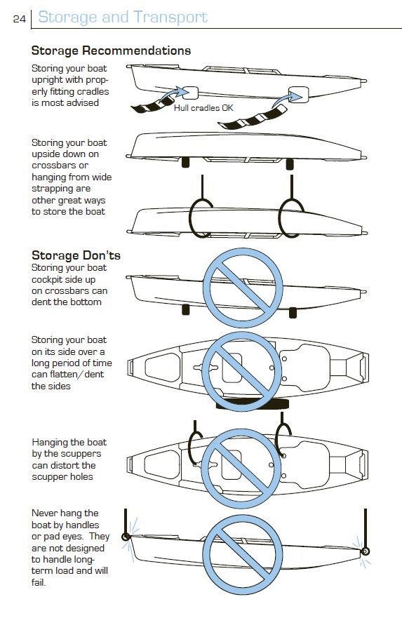

Zumindest die Hobies soll man Kiel oben lagern.
Das würde ich prüfen, nicht das du dir das Boot verformst.

Ostseefisch hat geschrieben: 19. Okt 2022, 11:06 Zumindest die Hobies soll man Kiel oben lagern.
Fast... hier die von Hobie empfohlenen Aufhänungsvarianten...

Ich kann es ja in den Schlaufen drehen wenn es im Winter dort lagert.

Verfasst: 25. Okt 2022, 15:05
von Ostseefisch
Outback Anleitung von 2019.
Gibt wohl noch Unterschiede zwischen den Typen.
