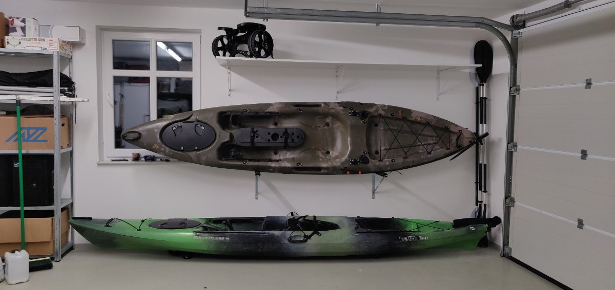

Moin zusammen,
endlich habe ich es geschafft, eine Lager-Lösung für meine beiden Kajaks zu schaffen.
  • Kajak 1 ruht auf zwei Schwerlastkonsolen, die ich mit Isolierschlauch umwickelt habe
  • Kajak 2 liegt auf dem Boden. Zwischen Boden und Kajak habe ich an zwei Stellen Schaumstoff u.ä. gelegt
Je mehr ich jedoch zu dem Thema gelesen habe, umso unsicherer wurde ich. Wenn Kajaks hochkant gelagert wurden, dann wurden sie meist aufgehängt. Bei einer aufliegenden Lagerung wurde das Kajak wiederum kieloben gelagert.
Deswegen würde ich gerne wissen , ob ich hier dich nochmal nachbessern muss, um Verformungen zu vermeiden.
Vielen Dank und LG
Alexander

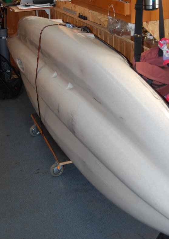

Also wenn nicht gerade dauerhaft 50°C oder mehr in Deiner Garage herrschen, sollte das kein Problem darstellen. Mein Boot (Hobie Outback) lagere ich seit Jahren auf der Seite stehend und ich kann nichts negatives feststellen.
Das ist noch das "alte" Boot, aber auch das Jetzige lagert genau so...

Moin, mein Slayer 12.5 max hatte ich auch zuerst seitlich auf 2-3 Rohrisolierungen gelagert. Trotz konstanten Temperaturen in der Garage kam es zu leichten Eindellungen, die aber das Kajak und deren Laufeigenschaften in keinster Weise beinträchtigt haben. Ich bin auf dünne Gummimatten ausgewichen und habe damit keine Probleme.

die liegende Lagerung hat sich bei mir jahrelang (im Garten, Sommer/Winter) bei WS und Hobie als eher unproblematisch dargestellt - mit einer "weichen" Unterlage (Schaumstoff/Styropor etc.) dürfte der Lagerung schonmal nichts entgegenstehen - die Auflagen vielleicht nur nicht zu weit auseinander :daumen:
bei Lagerung auf der Seite, wie bei dir, würde ich eine breitere Auflage präferieren - vorsichtshalber - wäre ja durchaus möglich zwischen Bügel und Yak noch etwas dazwischen zu schieben - und vielleicht alle paar Wochen mal der Kontrollblick drauf, bevor man sich ärgert und die Dellen wieder ausbügeln muss

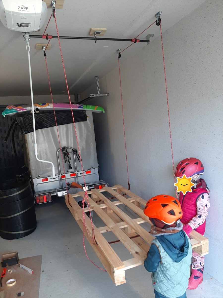

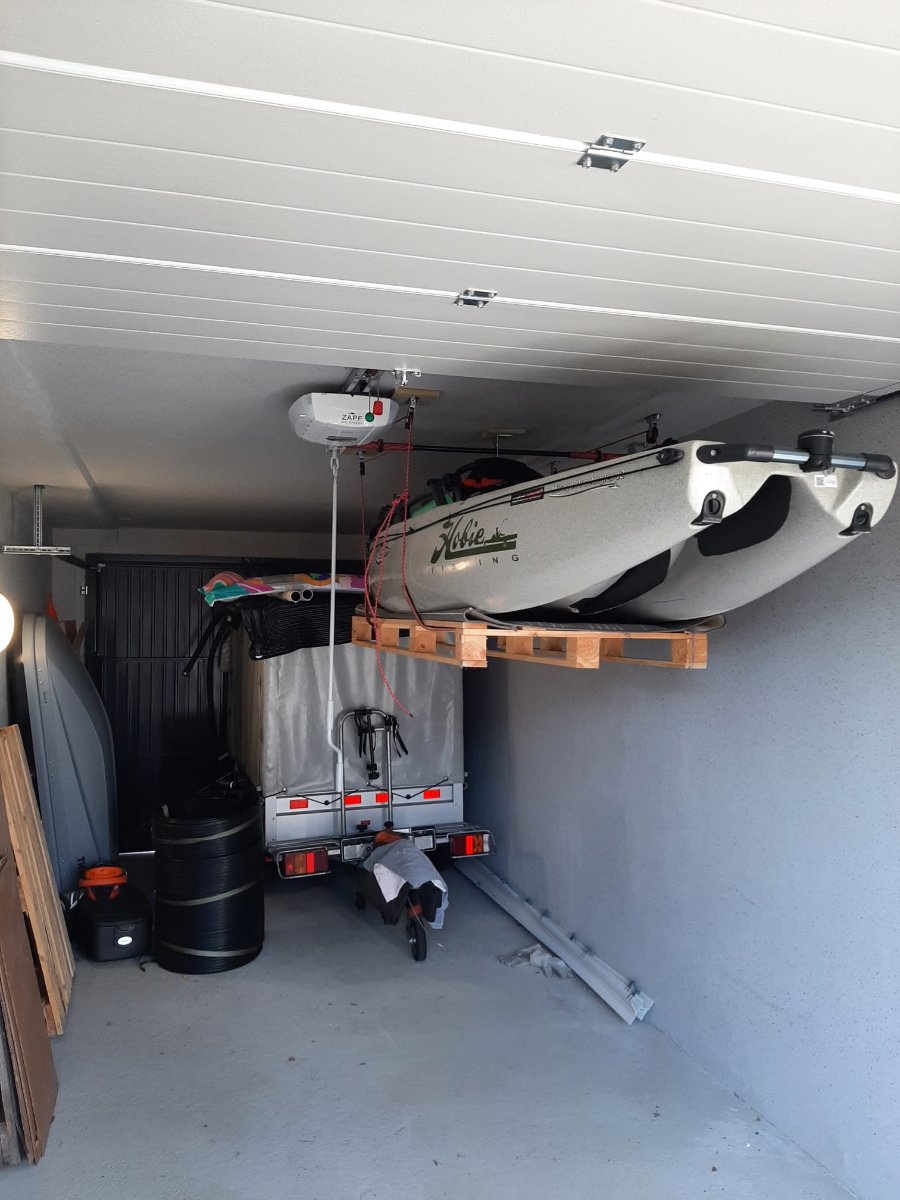

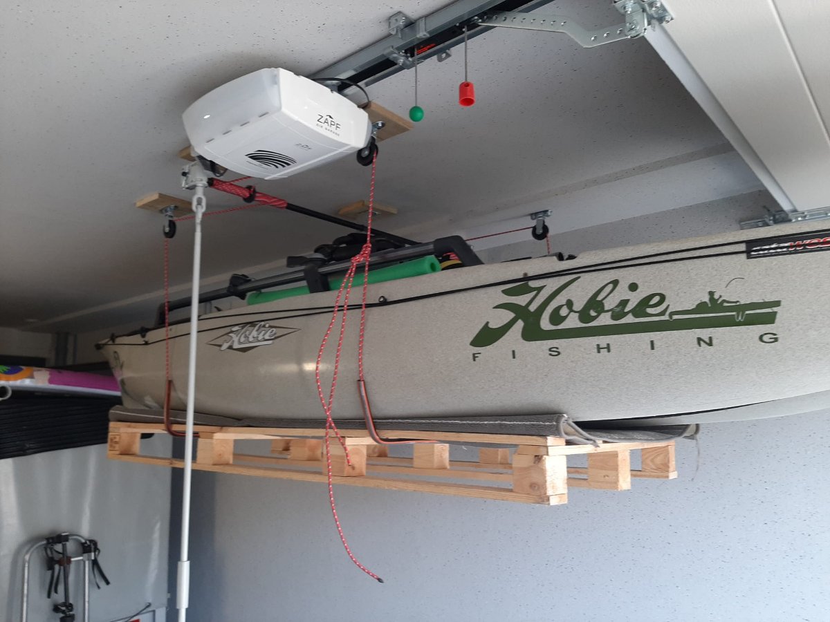

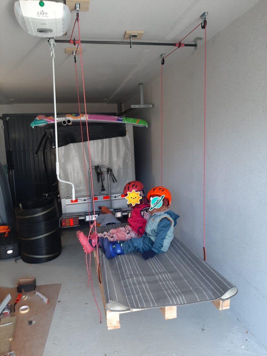

auch ich habe letztes Wochenende es endlich geschafft meine Kajakaufhängung in meiner Hobby-Garage (Anhänger/Fahrräder/Kajak) fertig zu stellen.
Grundlage bildet der Thule Multilift 572. Das Seil wurde gegen ein stärkeres und längeres ausgetauscht, so dass ich nun bis auf den Boden komme. Das Seil habe ich zusätzlich in ein Stück Gartenschlauch gezogen um es zu schützen. Dann kam noch eine Einwegpalette dazu und ein alter Teppich, damit mein geliebetes Spielzeug "weich" liegt. Die Lösung inkl. Belastungstest mit lebenden Objekten :zwink: seht ihr in den Fotos vom letzten Wochenende.

das Kajak liegt auf der Palette auf. Da ich den Schlauch mit Seil dadurch gefädelt habe, kann ich die Palette gar nicht mehr auf und abziehen. Zudem habe ich das Seil von Thule ersetzt, nun kann ich die Palette einfach bis auf den Boden ablassen. Da ich einen "Hochdachkombi" (der Fluch des Familienvaters) fahre, kann ich mein Kajak sowieso nicht direkt aufs Autodach ablassen, da ich dann nicht mehr durch das Garagentor passe.
