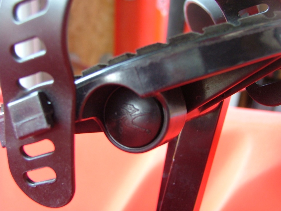

DJSchossi
Beiträge: 1046
Apr 2013 21 17:52
Re: Pedale beim Hobie Mirage-Antrieb
Beitrag von DJSchossi
Ich glaube du verstehst mich falsch aber ich hab mal ein bild vom Problem gemacht. Da sieht man das sich die Pedale immer nach außen verschiebt.

Sebastian cw
Beiträge: 549
Mein Kayak: Hobie
Wohnort: Ruhrpott/Duisburg
Alter: 39
Apr 2013 21 20:58
Beitrag von Sebastian cw
Ah, das ist nur ne Mutter... Von außen normalerweise nicht zu sehen, weil da ein Kunststoff-Stopfen drauf sitzt. Darunter ist aber eine Mutter, die die Pedale fixiert. Sieht so aus, als wäre da keine Mutter.
Kann morgen mal ein Bild machen, wie das richtig aussieht.

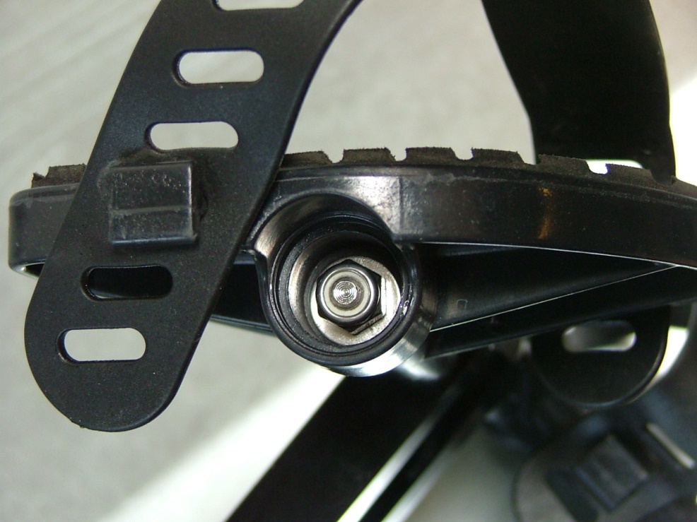

Apr 2013 22 12:58
So sollte es aussehen...
Mutter, zöllig
Mutter, zöllig
Kunststoff-Kappe
Kunststoff-Kappe
