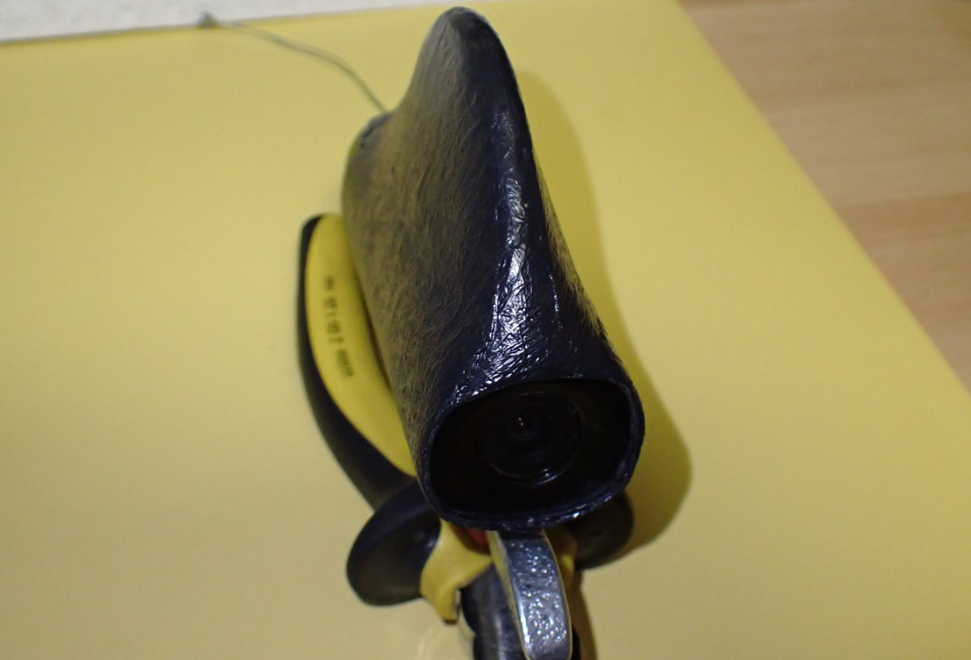

Um die WW ohne Umbau zum horizontalen und vertikalen Angeln nutzen zu können, habe ich ihr eine Rückenflosse spendiert. Die große Flosse verhindert das Schaukeln um die eigene Achse.
Zur Vergrößerung des Neigungswinkels beim Schleppangeln, wurde der lange Führungsdraht, auf dem das Arretierungsröhrchen lief, durch eine geflochtene Schnur (2 x 51kg) ersetzt. Die vorne auf der Schnur laufenden „Haken“, werden in die Löcher der Frontkappe gesteckt und verhindern das Festsetzen von Grass und Kraut.
Für den mitgelieferten Arretierungsfuß hatte ich zuvor schon „Inlet-Gewichte“ gegossen, die weiter verwendet werden können.
Für die Befestigung der Kamera ist der Arretierungsfuß nicht notwendig. Ein Arretierungsröhrchen reicht vollkommen. Hier mit aufgesetztem Gewicht ( sonst eine kleine Scheibe oder dergleichen ).

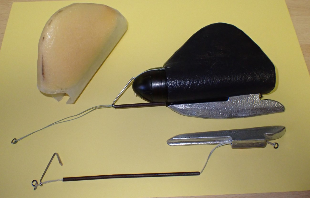

Bin z.Z. dabei, meine WW-Rückenflosse(n) auf 3D-Hartschaum-Flossen zu erweitern.
3D-Flosse 01.jpg (131.87 KiB) 17755 mal betrachtet
Der Grund ist, ich möchte mehr Gewicht anhängen, um durch eine größere Massenträgheit, eine zusätzliche, mechanische Bildstabilisation zu erreichen. Anderseits soll die Cam bei einem Stopp nicht auf den Grund absinken und der Neigungswinkel soll auch besser zu beeinflussen sein.
Flossen mit unterschiedlichem Auftrieb, kombiniert mit unterschiedlichen Gewichten, sollen eine Anpassung auf das gewünschte Verhalten einfach ermöglichen.
Die gegossenen Gewichte sind aus Zink und dienen gleichzeitig als Kamera-Halter. Sie können auch ohne die Rückenflosse eingesetzt werden
Die schwarze Montage hat z.B. ein Gesamtgewicht von 153g (WW = 65g). In Wasser sind es aber nur noch 24g und mit dem kleineren Gewicht sind es im Wasser 10g.

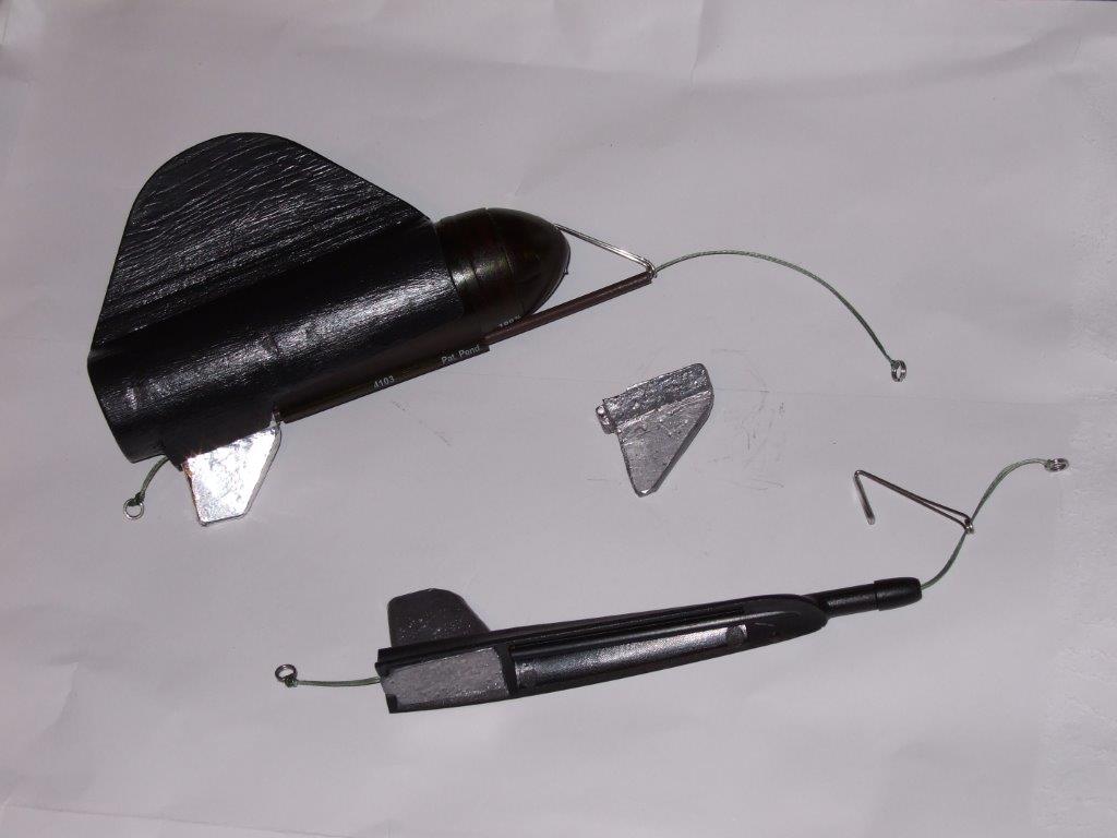

3D-Flosse 02.jpg (135.41 KiB) 17755 mal betrachtet
Mit der fast fertigen großen Flosse ist das Gesamtgewicht 154g (WW = 65g). Im Wasser ergibt sich ein leichter Auftrieb von 3 bis 5 Gram. Gleichzeitig stellt sich, alleine schwimmend, ein Neigungswinkel von 50 bis 60 Grad zur Horizontalen ein.
