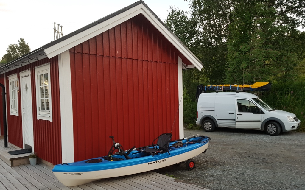

Bevor es nach Norwegen ging hab ich den Sitz 10 cm Tiefer gelegt.
Das war schon eine enorme Umstellung von Hobie i12S zum slayer LT
Platter als so ein inflatable kann ein Boot nicht auf dem Wasser liegen.
Da ist das LT schon kippeliger.

Plus :
Geringes Gewicht.
Ein Kayakwagen zum einstecken in die hinteren Lenzlöcher funktioniert super bequem.
Am Schluß der Ausfahrt im flachen Wasser auf die Seite gelegt, trolly drunter, Abmarsch.
Mit etwas Übung bleibt die komplette Ausrüstung an Bord !
Kleines integriertes Ruder und geringes Gewicht sind eine echte Sorglosvariante.
Bei unterschiedlichen (norwegischen) Bedingungen hatte ich maximal 1/4 Wasser im Rumpf.
Das war Süßwasser, vielleicht noch von vor der Ausfahrt.
Rumpfform gewährt gute Balance zwischen Geradeauslauf, seitlicher Abdrift, und Manövrierfähigkeit.
Vielleicht ein Tick zu viel Auftrieb im Bug.
Der Sitz ist luftig und bequem genug für viele Stunden auf dem Wasser.
