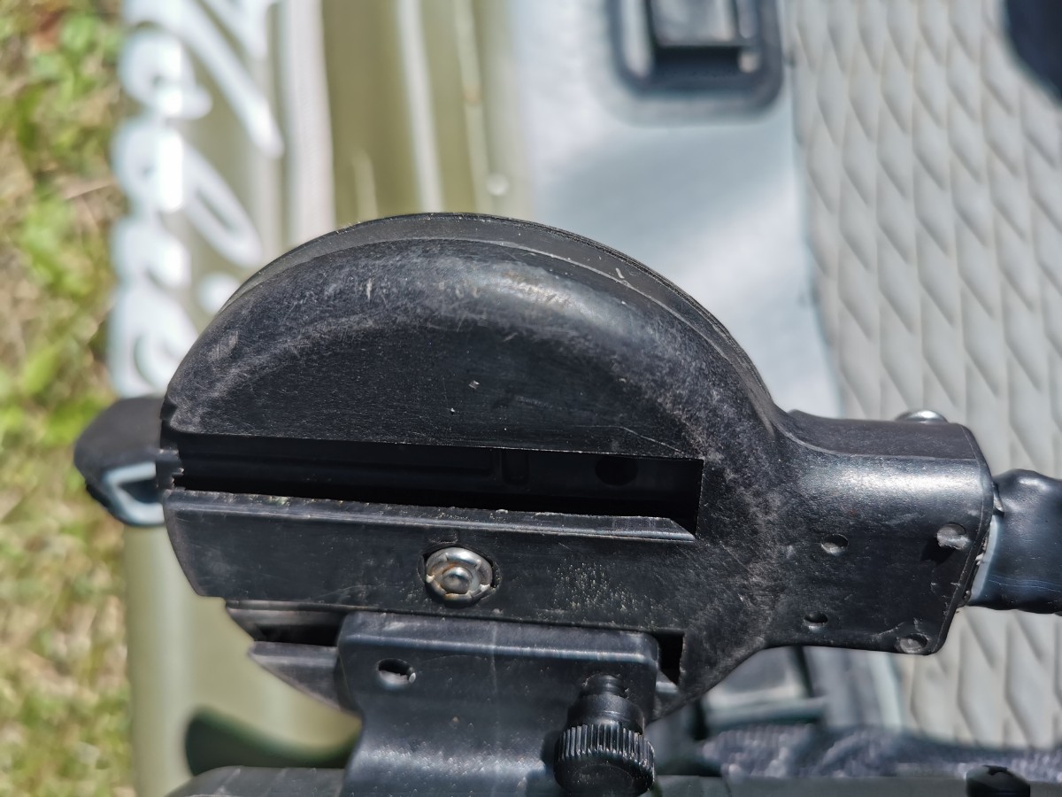

Was den Ruderhebel angeht: Der hat sich gestern komplett zerlegt bei mir. Die Haltemutter (unten) hat sich irgendwie gelöst und auf einmal hatte ich den Ruderhebel in der Hand und das Kabel guckte mich Lose an. Die Mutter lag gottseidank an Board und ich konnte alles soweit wieder zusammenstecken, dass ich an Land kam. War gottseidank am Ende meines Angeltags und ich war gottseidank sowohl nicht allein unterwegs als auch in nem kleinen Binnenhafen unterwegs.
Vermutlich lässt es sich recht einfach wieder reparieren, aber eigentlich will ich, dass mein Händler bzw Hobie da irgendwas machen. Bei 3000€ und nicht mal 2 Monaten Alter (3 mal in Gebrauch gewesen) sollte sowas einfach nicht passieren.
Andererseits hab ich kein Bock auf Wartezeiten. Der Weg zum Händler sind auch mal eben 45 Minuten Auto pro Strecke...

Soweit noch Garantie besteht, hast Du natürlich einen Gewährleistungsanspruch. Dazu ist es aber leider üblich, dass man das Produkt dem Händler übergibt. So ärgerlich das ist, aber der Händler ist nicht verpflichtet, zu Dir zu kommen.

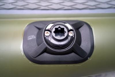

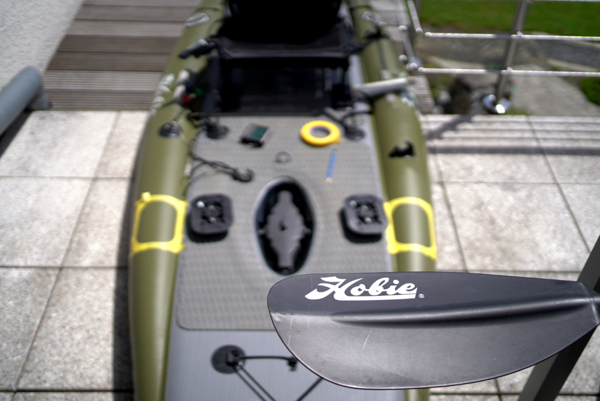

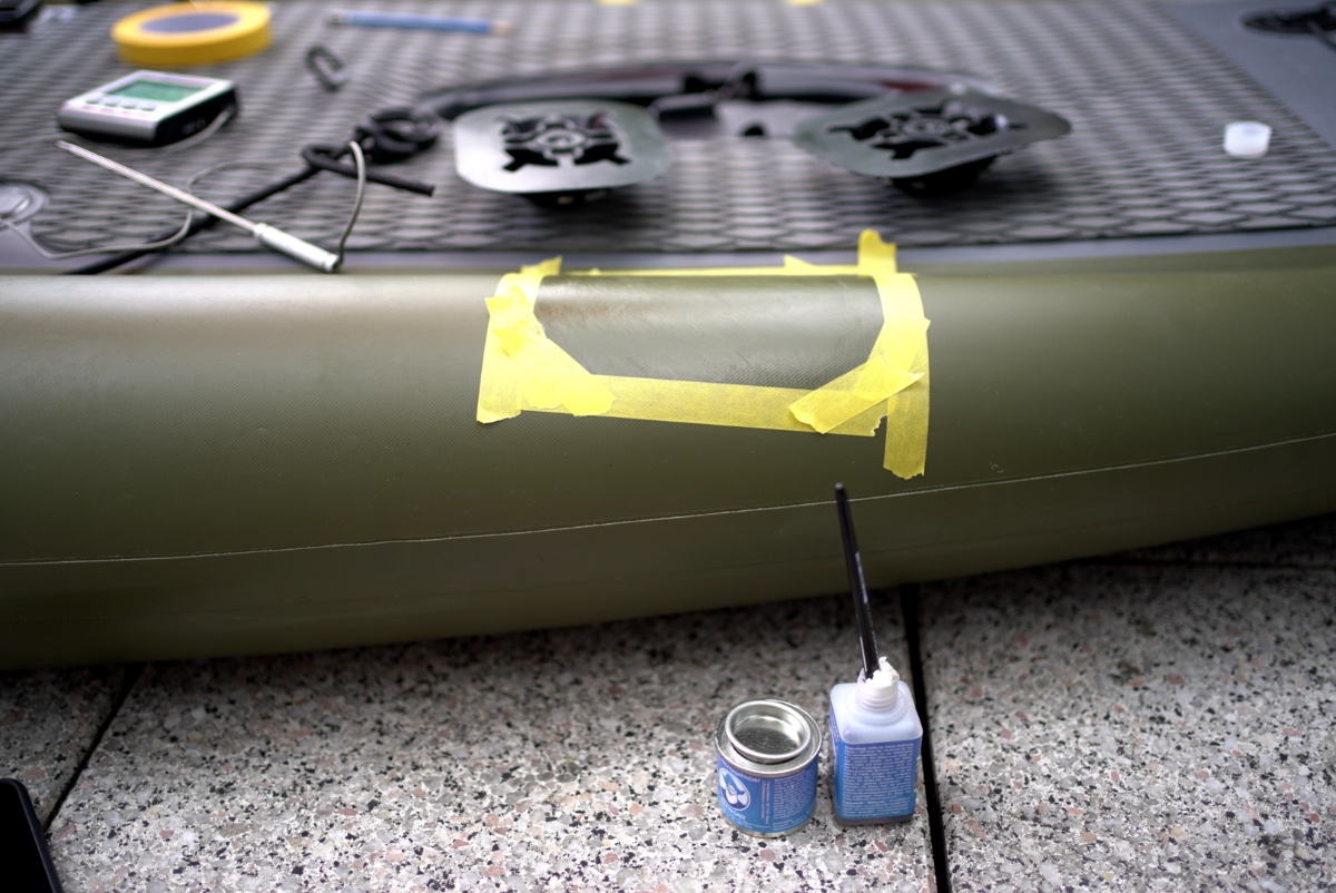

Hallo von einem weiteren i11s Besitzer in die Runde - ist schon schön wenn man das Angelkayak einfach in den Kofferraum / den Camper packen kann.

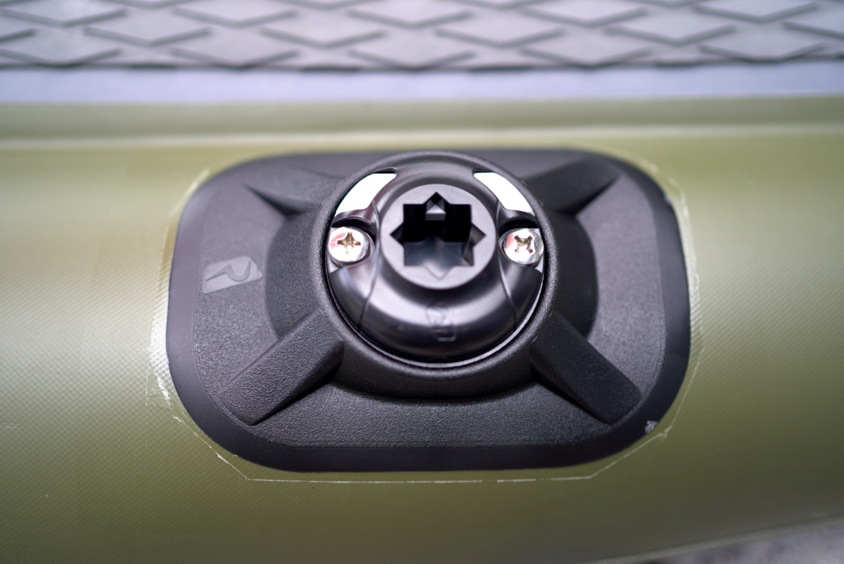

Eigentlich wollte ich für Echolot, Rutenhalter & Co gleich ein Hobie H-Rail passend zusägen und dann mittels Railblaza Adaptern auf vier verklebten Ribports befestigen. Die Inspiration dafür gab es hier. Die langen H-Rail Upgrade Kits für die PA12 / PA14 gibt es aber momentan in Europa kaum da Hobie Corona bedingt geschlossen hatte. Habe einen Satz in USA gefunden, die ersten Händler dort werden wieder beliefert, und muss mich jetzt 2-3 Wochen gedulden bis Versand und Zoll durch sind.
Also habe ich erstmal nur die zwei vorderen Ribports verklebt, so das ich in der Zwischenzeit zumindest das Echo schonmal nutzen kann. Dazu habe ich mir ein Fasten System besorgt das stabil aussah, der SI Geber der Hummingbird G3N Serie ist recht massiv und es hat ein wenig Tüftelei und fünf Minuten Trennschliefer Arbeit bedeutet bis alles passte. Jetzt warte ich nur noch auf die Lieferung von passenden V2A Schrauben um sowohl den Geber als auch das Echolot auf einem Ribport befestigen zu können, mal schauen.
Hier einige Bilder zum Zwischenstand nach einem halben Samstag Basteln, Bohren und Flexen:

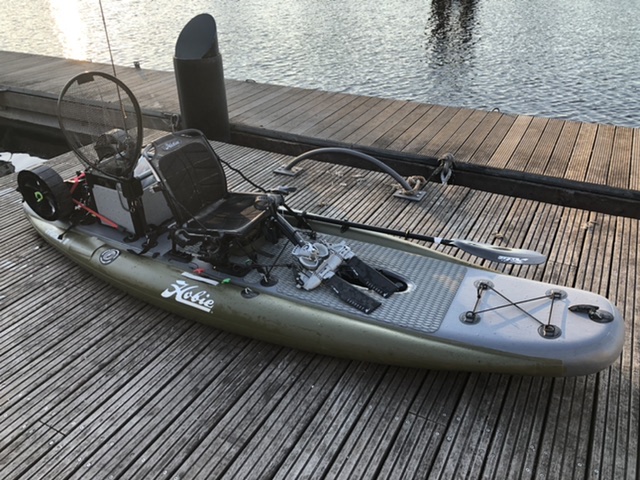

Aktuelles setup:

Conair hat geschrieben: 16. Jul 2020, 11:18 Die Steueranlage nervt mich auch ein bisschen. Dass Ablassen per Seilzug funktioniert nicht richtig, mache ich meist händisch oder per Paddel. Schlimmer finde ich die Rändelmutter und Klemme am Stuhl. Bei mir hält das nicht richtig. Hab öfter den ganzen Hebel in der Hand, wenn ich zu stark drücke.
Vielleicht musst du deine Steueranlage mal nachjustieren. Bei mir gehts trotz großem Ruderblatt eigentlich problemlos. Wichtig ist, dass nach ablassen des Ruders, der Seilzug eingeklemmt wird. Sonst eiert das Ruderblatt bei zu starkem Druck rum und das Kayak lässt sich nicht mehr vernünftig steuern.
Man muss nur dran denken beim anlanden oder flachen Stellen den Seilzug zu lösen. Sonst gibts Bruch. Ich halte den Seilzug Kurz vorm anlanden immer mit der rechten Hand fest um ggf. nachgeben zu können. Ist Gewohnheitssache.
Bei der Steuerung musst du mal unter dem Steuerkopf/-Hebel schauen. Da ist ein Loch. Wenn die Rändelmutter dort rein geht hast du keine Probleme mit dem Halt.

Ja das Thema mit dem rausrutschen des Hebels hat sich dann wohl gelöst.
Ist ja klar, dass man nicht bis zum Anschlag reinschiebt, sondern 3-4 mm davor. :roll:
Ruder arretiert habe ich bisher noch nie werde aber mal testen. Bei mir kommt das Blatt nicht durch Seilzug runter, hab Angst da eher was abzureißen.

Conair hat geschrieben: 16. Jul 2020, 21:48 Ruder arretiert habe ich bisher noch nie werde aber mal testen. Bei mir kommt das Blatt nicht durch Seilzug runter, hab Angst da eher was abzureißen.
Probier mal die Befestigungsschraube etwas zu lösen. Nur ganz minimal. Das hat bei mir geholfen.

Genau diese Mutter ist bei mir einfach rausgefallen. Oben drauf war der Hobie Aufkleber, also konnte sich da eigentlich nichts „losschrauben“. Muss also von Werk nur mit einer viertel Umdrehung gesichert gewesen sein. Ende vom Lied war ja, dass ich den Hebel in der Hand hatte. Beim reparieren hab ich die Schraube verloren und hab mit Schnur improvisiert.
Hat vielleicht jemand die Maße der Schraube und der Mutter? Das Original ist ja sicher zöllig, also reichen mir ungefähre Werte. Dann kann ich Ersatz kaufen.
