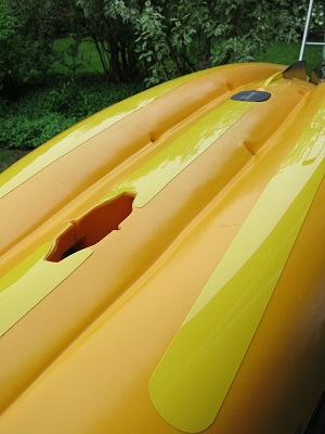

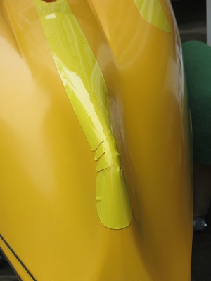

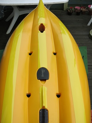

wollte nun auch vom vorläufigen Abschluss meiner Bemühungen berichten und Euch meine Erfahrungen mitteilen :
Hab mir ne 30m Rolle Durastripe X-treme besorgt und davon ca. 7 m unter das PA 14 geklebt.
Fazit: der Streifen ließ sich auf geraden Flächen super (unter Hinzunahme von Warmluft), zügig und problemlos d.h. sauber verarbeiten. Keine Kleberüberstände und Blasenbildung.
In einem Vortest hatte ich einen 90 Grad Winkel auch mit Warmluft bestens mit einem Streifen versehen können. Am Yak selber hatte ich dann trotz Test am Bug Schwierigkeiten (auch unter Wärme)
Das X treme ist für die Verarbeitung in 2 Dimensionen (oder soll ich besser Krümmungen sagen) m. M. nach zu steif. Hatte mir die Mühe gemacht eine Schablone für die Aussparungen am Bug zu schneiden. Ohne diese wär es wohl gar nicht gegangen. Sauber arbeiten ist da wohl auch wichtig. Na ja Versuch macht klug und ich überlege ob der nach oben laufende Teil des Streifen am Bug überhaupt nötig war.
Ansonsten kann ich das Material unter den genannten Aspekten doch ohne Abstriche weiterempfehlen. Langzeittest kann nun beginnen
Hier nun zum ansehen :
