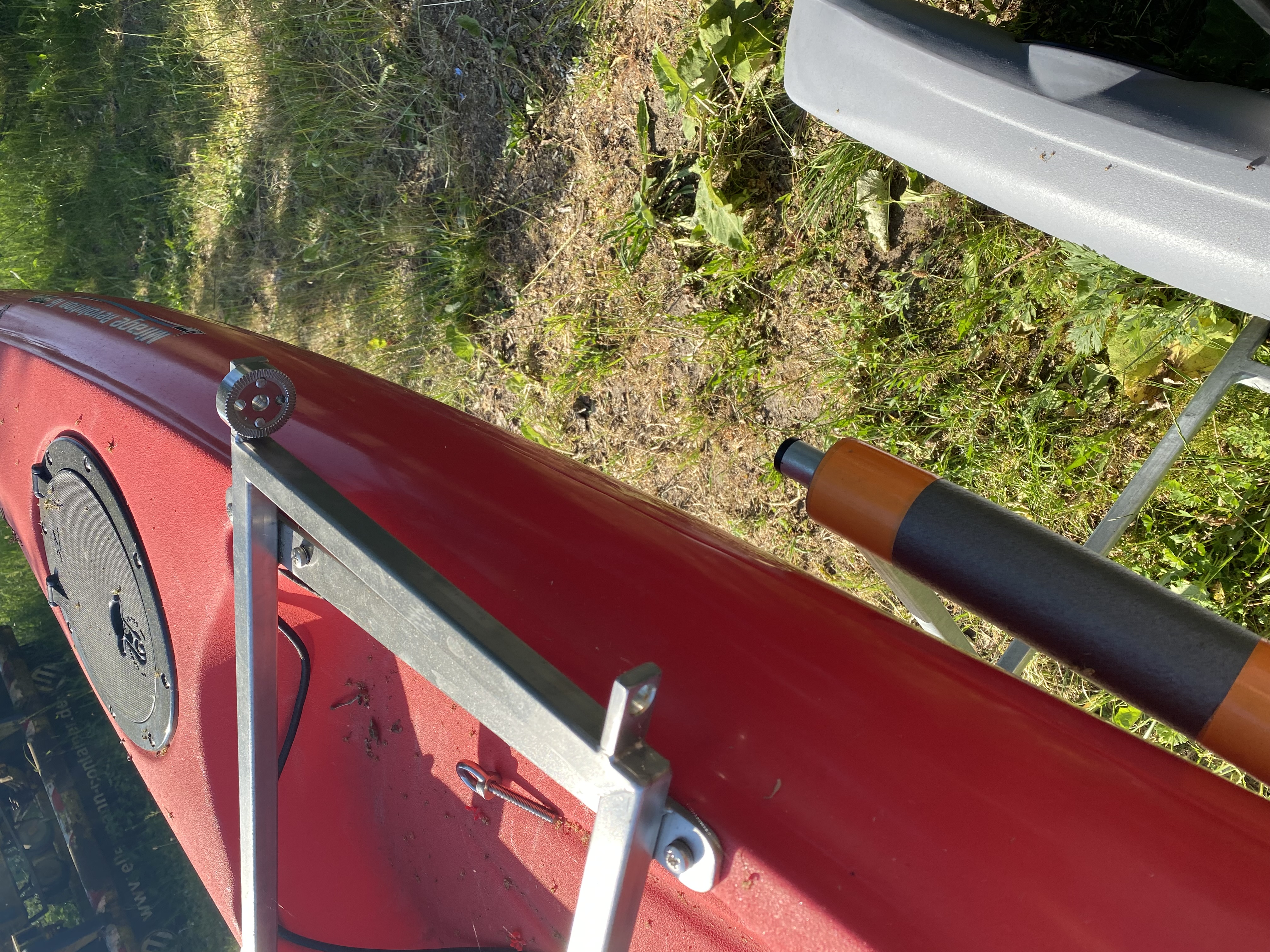

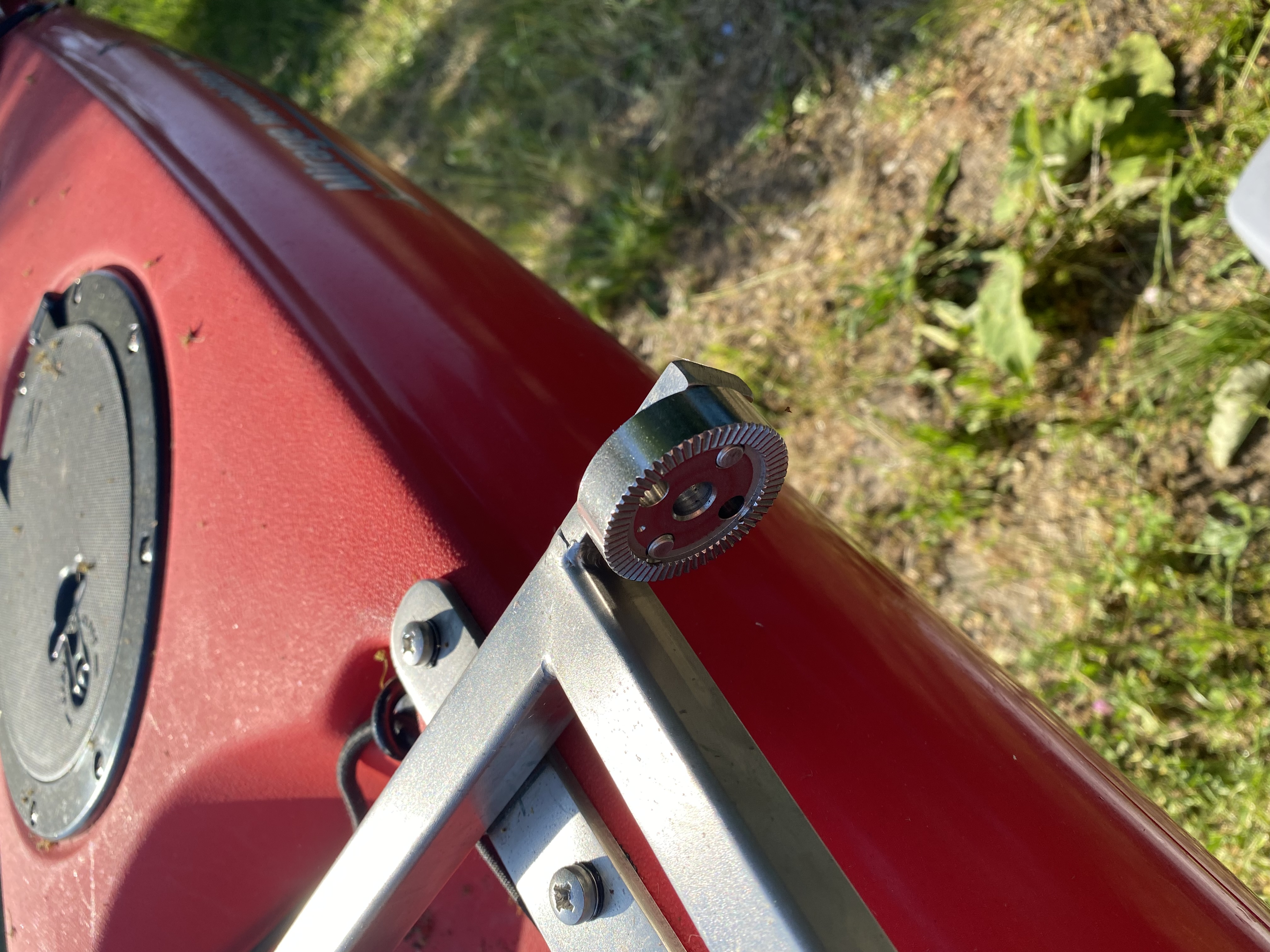

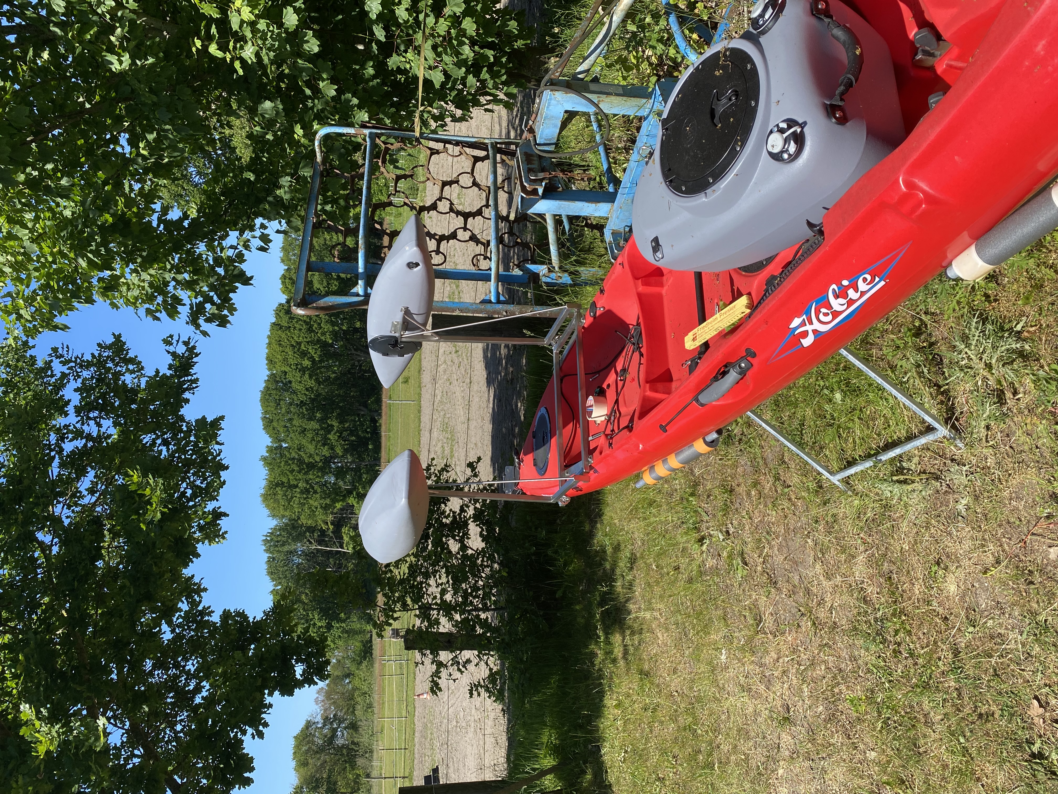

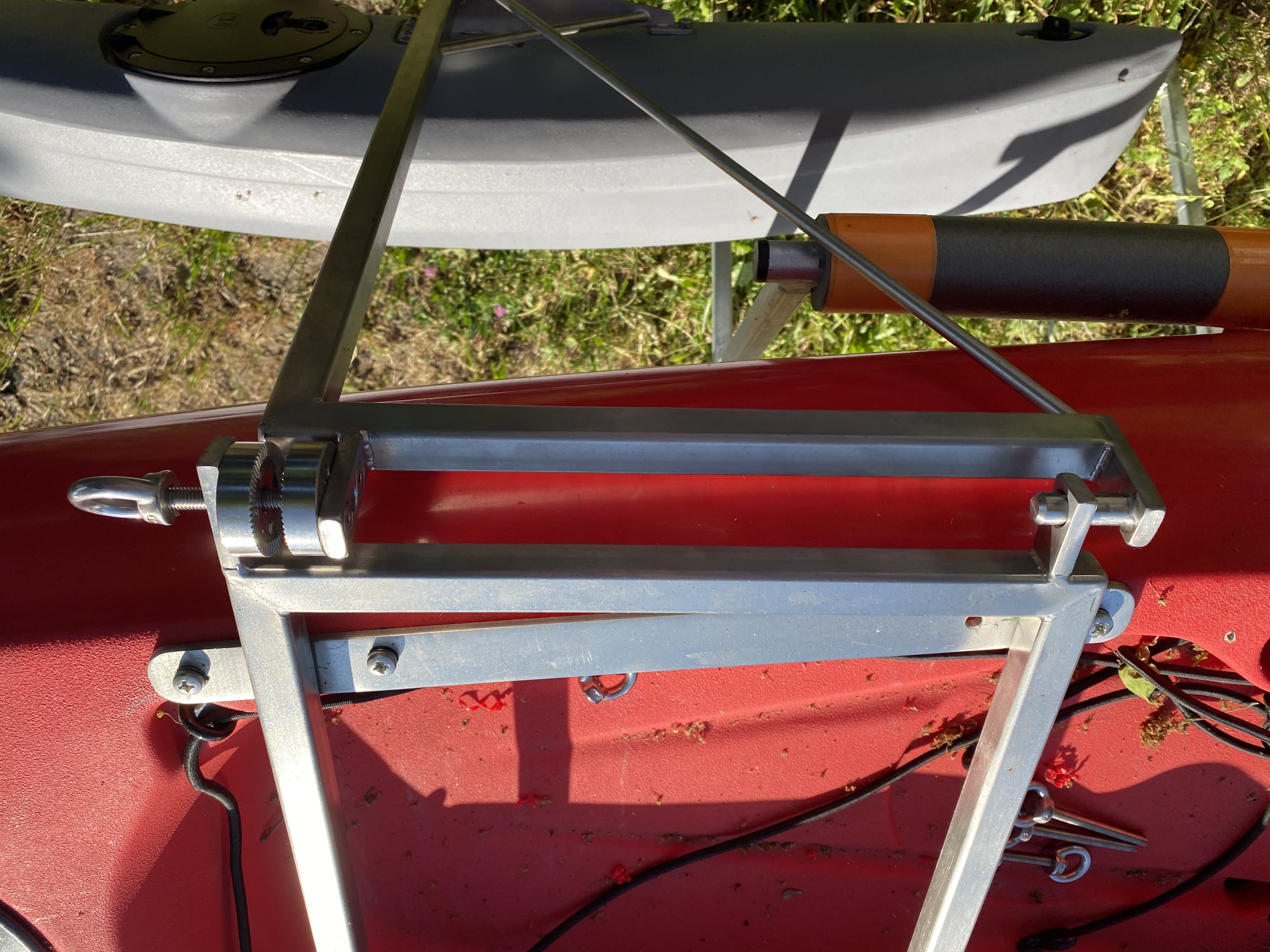

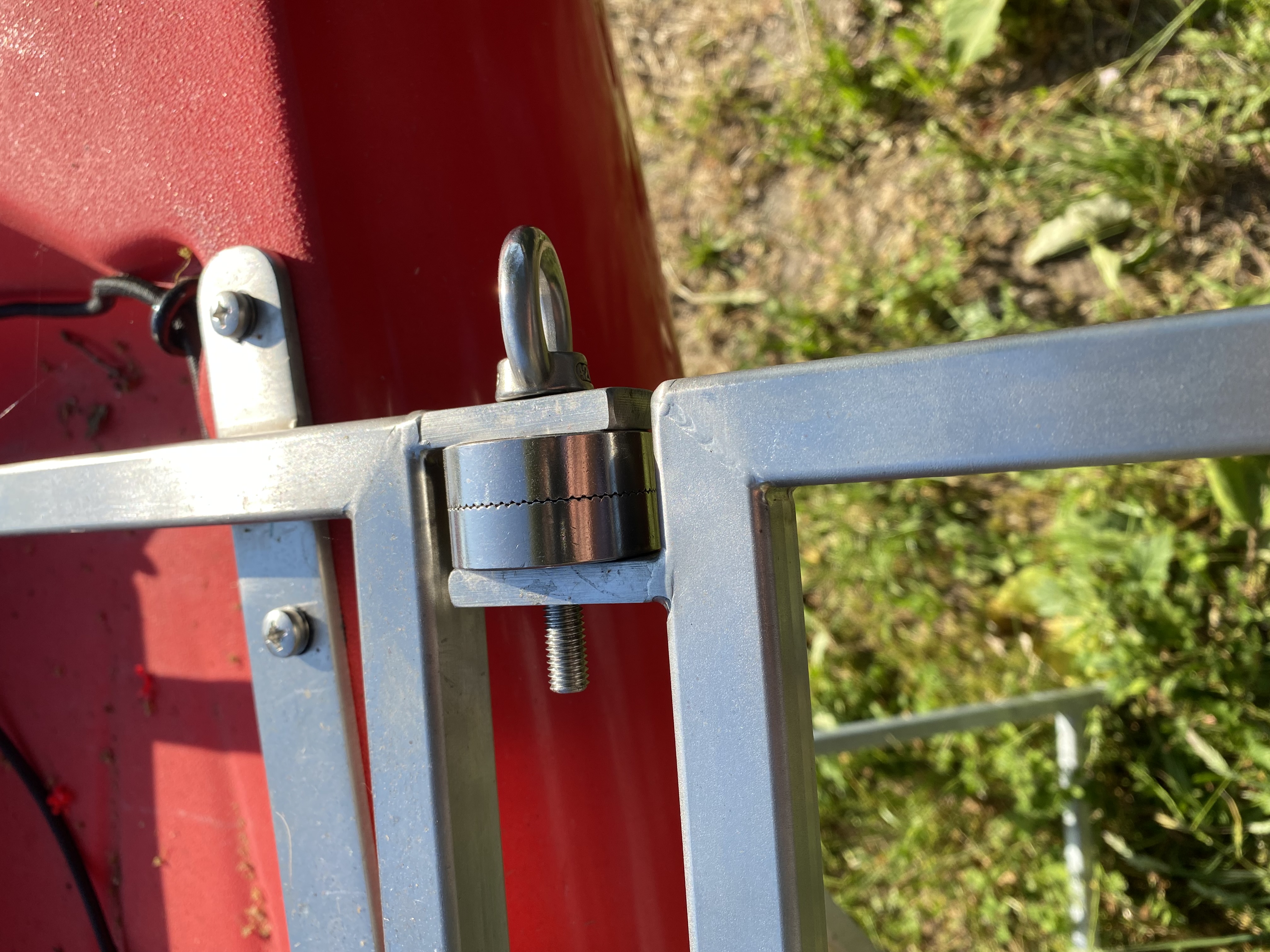

habe mir Rastscheiben aus Edelstahl besorgt. Das funktioniert ähnlich wie die Verzahnung der Seitenarme, die mitgelieferte wurden. An jedem Arm werden zwei Rastscheiben mit der Verzahnung gegeneinander verschraubt. Somit ist der Winkel der Arme verstellbar.

die verstellbarkeit der Arme ist eine super Sache, damit kann man sie schön an die Wellenhöhe anpassen. :daumen:
Bin auf Deinen Probefahrtbericht gespannt.

Da würde ich gerne näheres zu erfahren :wink2:
Sind das Rastscheiben mit Feder, so das man die Ausleger mit der Hand hoch und runter verstellen kann?

Die Rastscheiben sind ohne Feder. Vielleicht erklären es die Fotos schon. Als Alternative hatte ich mir überlegt, die Höhenverstellung über je einen Wantenspanner/spannschloss zu bauen. Dann hätte die Konstruktion etwa 10-15 cm nach oben aufgetragen. Hätte wahrscheinlich auch funktioniert.

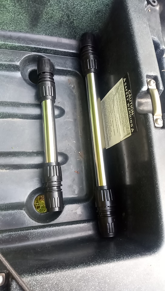

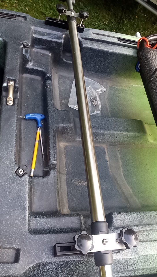

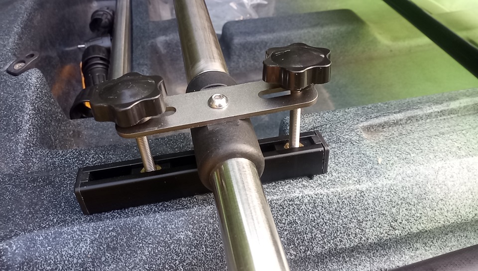

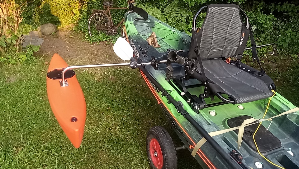

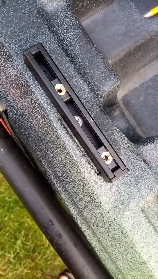

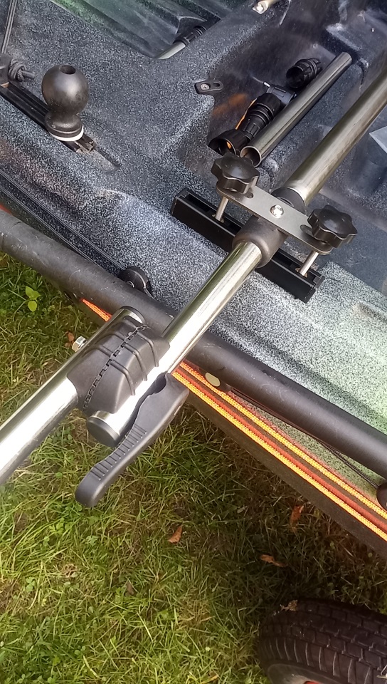

Gesagt, getan, flotte Lieferung, sieht alles gut aus. Ich habe den Haltesatz dazu genommen. Dort habe ich jeweils ein Loch zusätzlich gebohrt, so passen die Halter an vorhandene Gewindebuchsen in meinem WS Radar. Da so ein Radar anscheinend breiter ist, als das klassische Galaxi-Kajak passte das Verbindungsrohr zwischen den Auslegern nicht. In der Werkstatt fand sich ein Rohr mit passendem Durchmesser, also auf die korrekte Länge gebracht und fertig.
Innerhalb kürzester Zeit zufrieden montiert, zweimal gebohrt, 4 Schrauben eingedreht, ein Rohr angepaßt, Schwimmer an Ausleger angeschraubt, fertig :zwink: :daumen:

:cap: sehr cool. Ich wünsche Dir viel Spaß und Sicherheit. Ich komme hier gerade leider nicht aufs Wasser. Bin gespannt auf Deinen Bericht.

das schaut doch gut aus :daumen:
