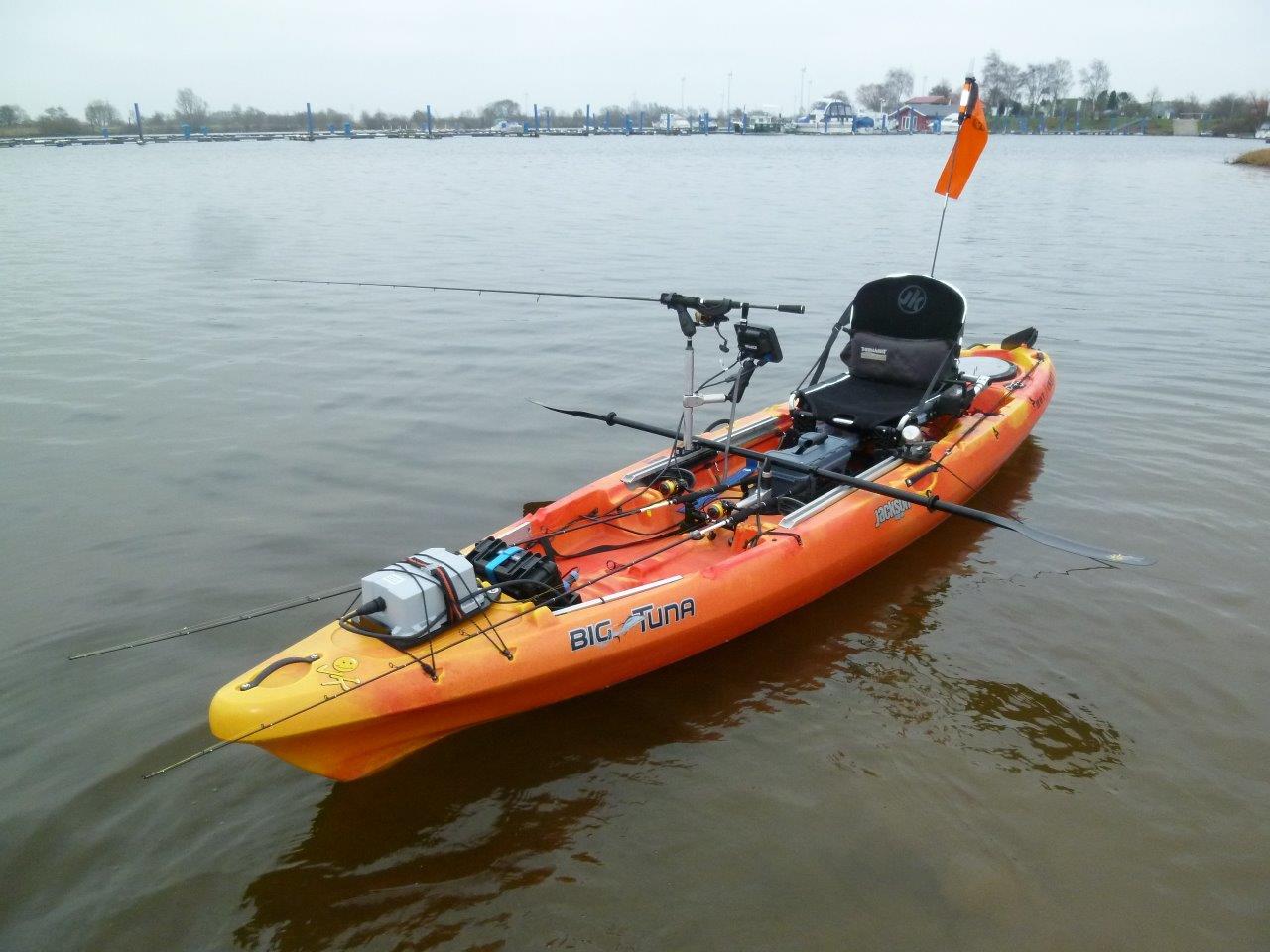

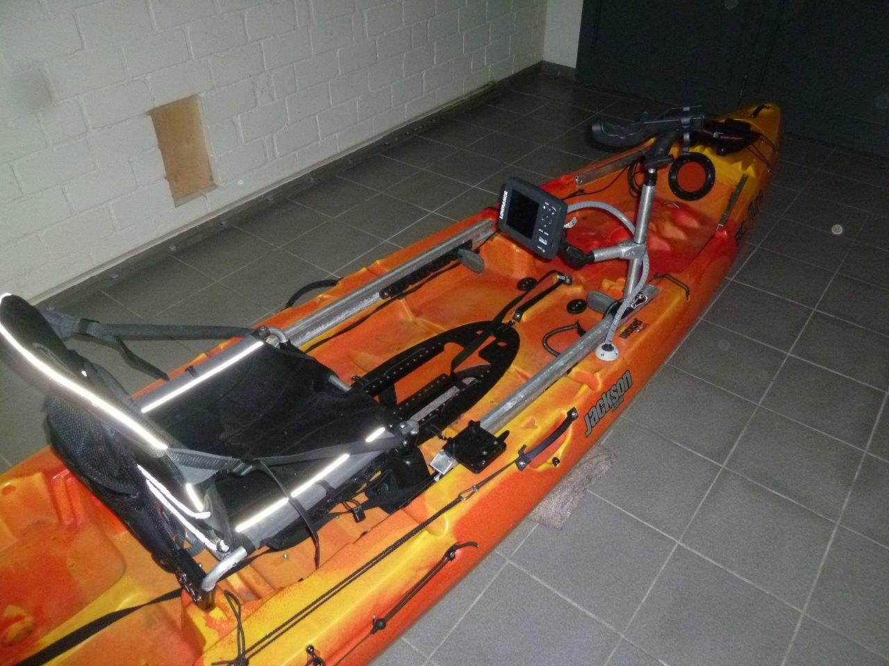

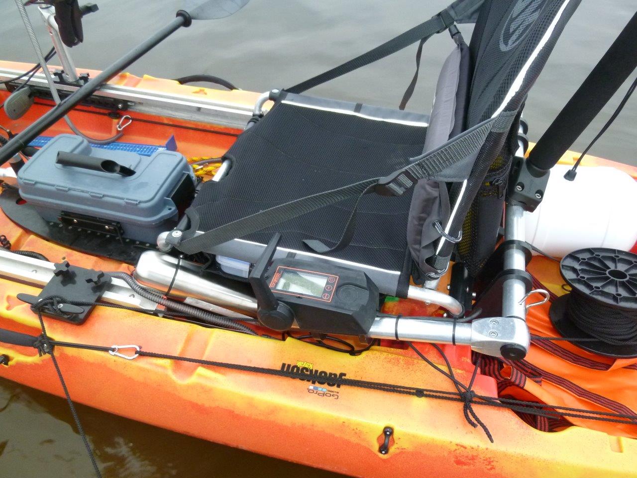

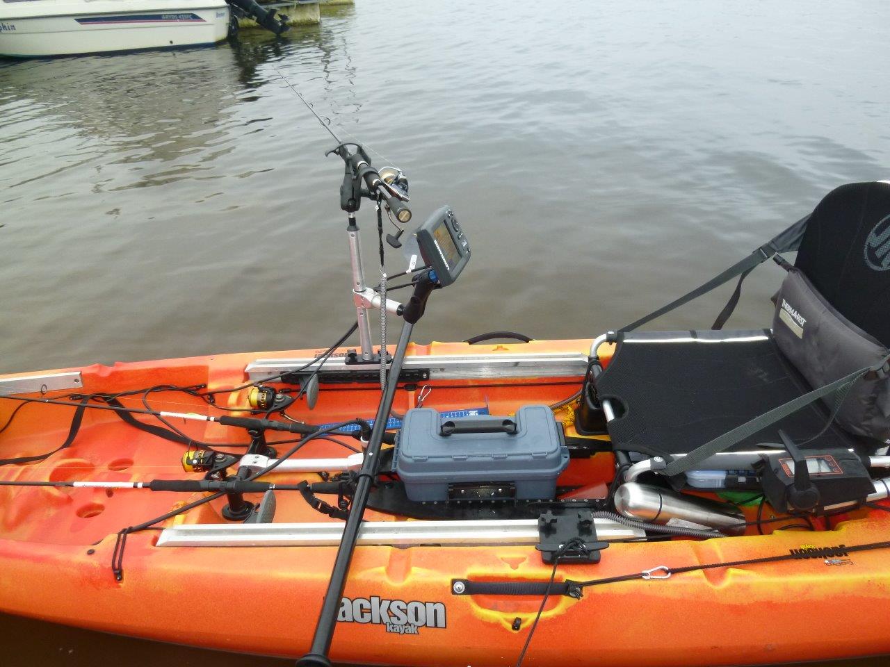

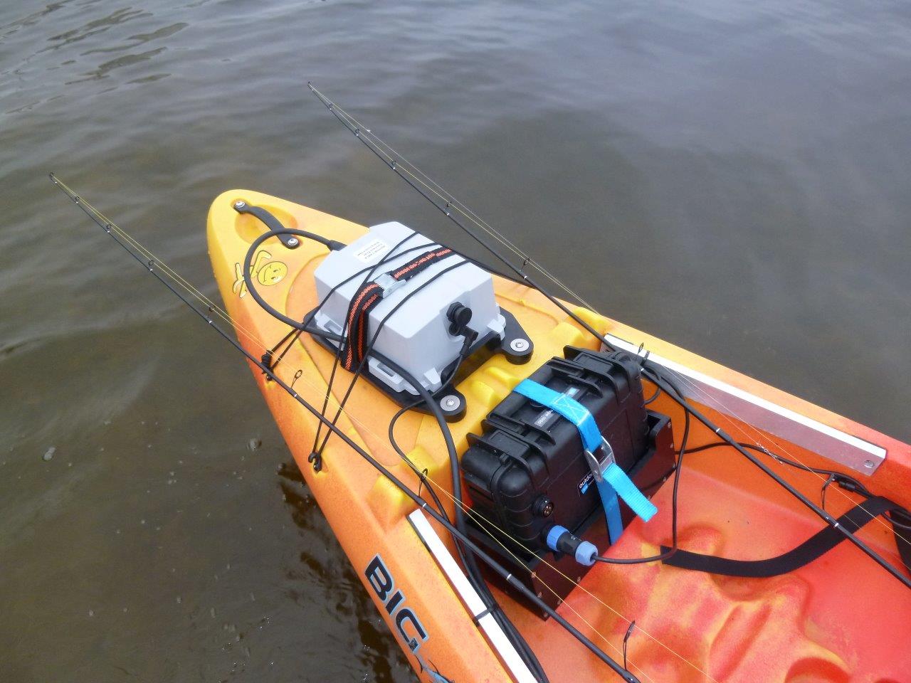

Moin, ich wollte Euch noch ein paar kleine Optimierungen an meinen Big Tuna zeigen
Am Bug habe ich Halterungen für die Akkus (Echo und Motor) vorgesehen. Für den Ferngashebel des Motors habe ich eine hochklappbaren Arm am Sitz befestigt.
Gruß Thorsten :cap:

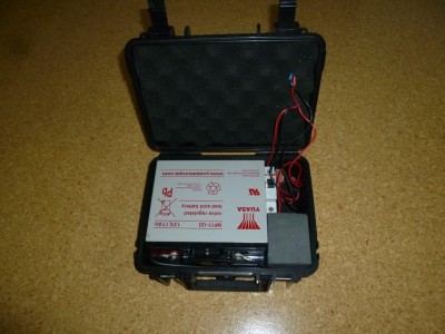

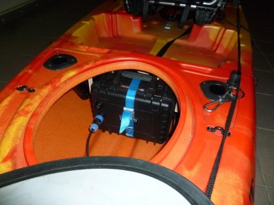

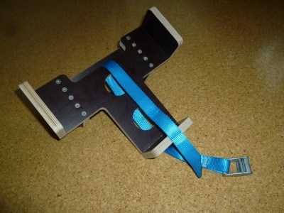

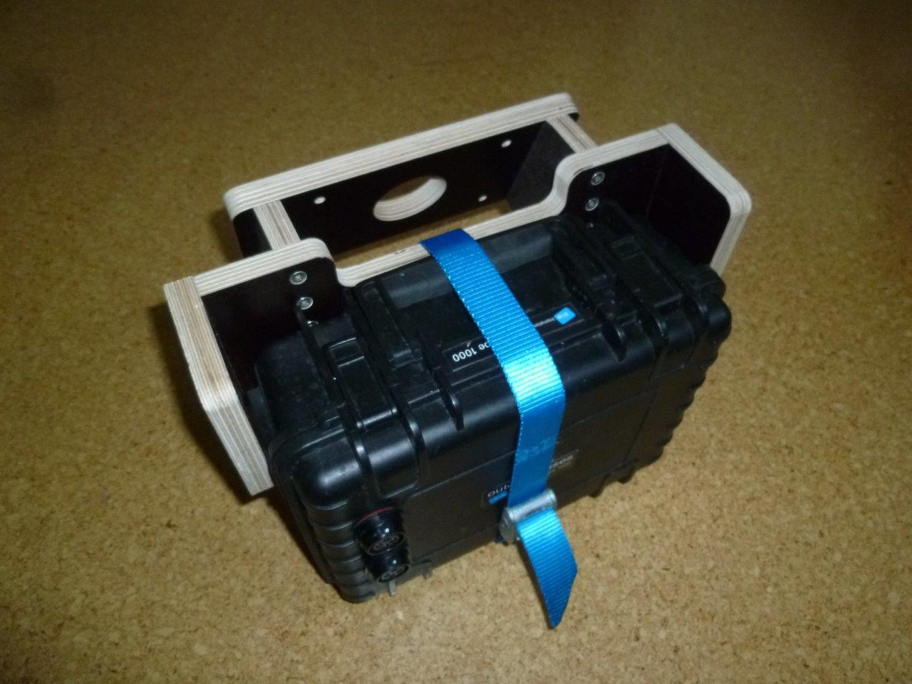

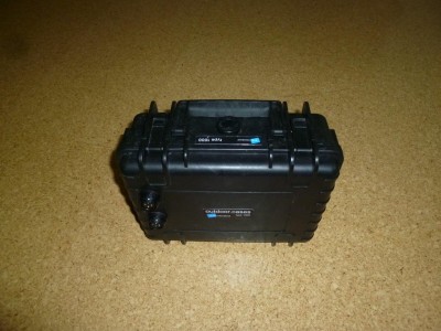

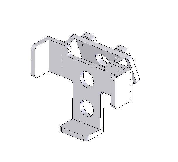

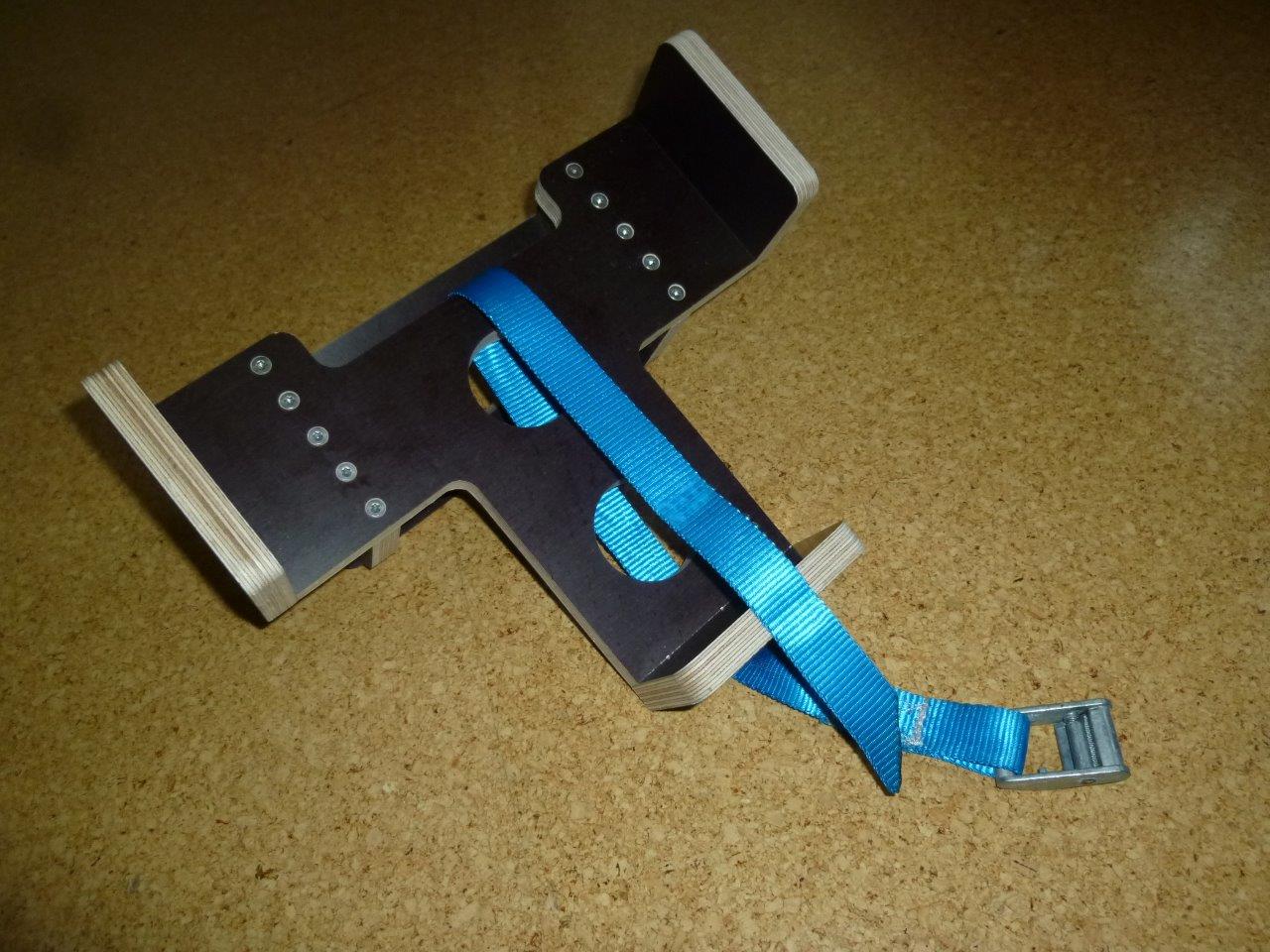

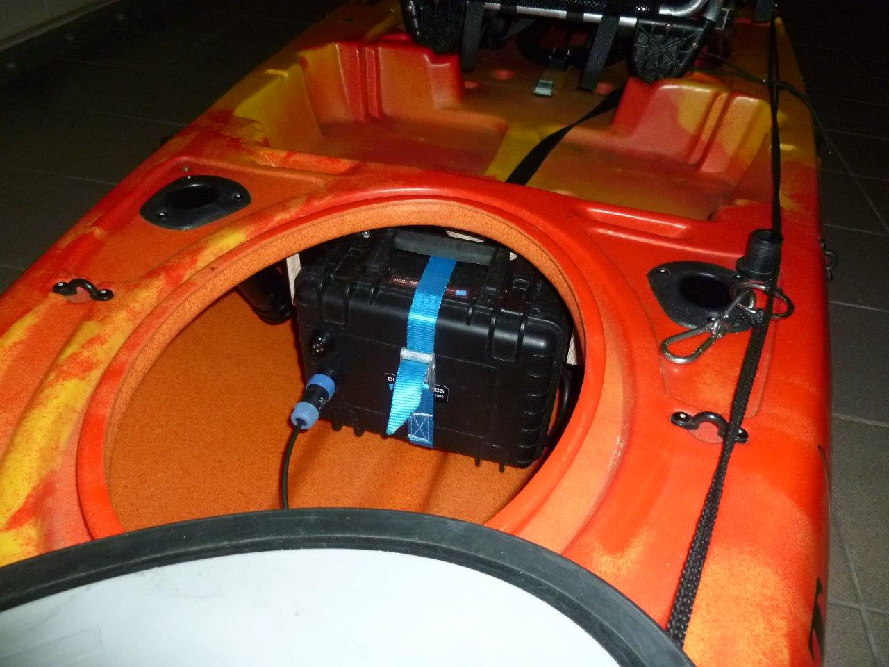

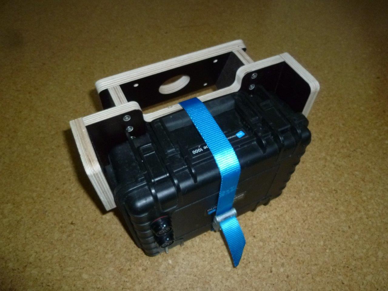

Moin, da die Kabellage auf dem Deck ein wenig unsortiert wirkte, habe ich mich dazu durchgerungen ein paar Umbauten am Jak vorzunehmen. Als erstes sollte die Batterie unter Deck verschwinden. Dafür musste eine gescheite Halterung gebaut werden. Also ein wenig gezeichnet, gefräst und geschraubt...
Weserfisch
Beiträge: 1068
Wohnort: Langwedel bei Bremen
Feb 2016 15 13:28
Re: Mein JACKSON BIG TUNA
Beitrag von Weserfisch

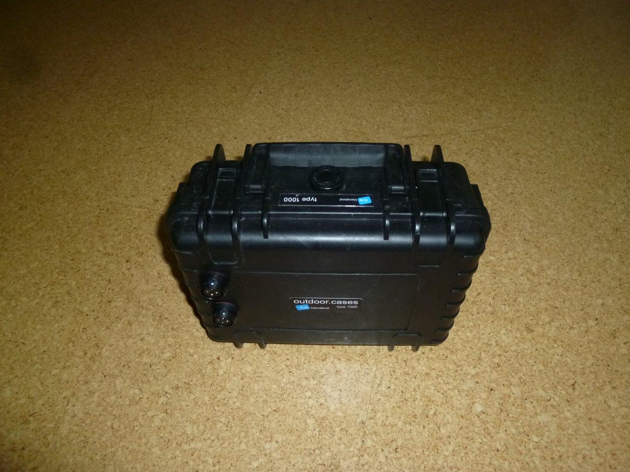

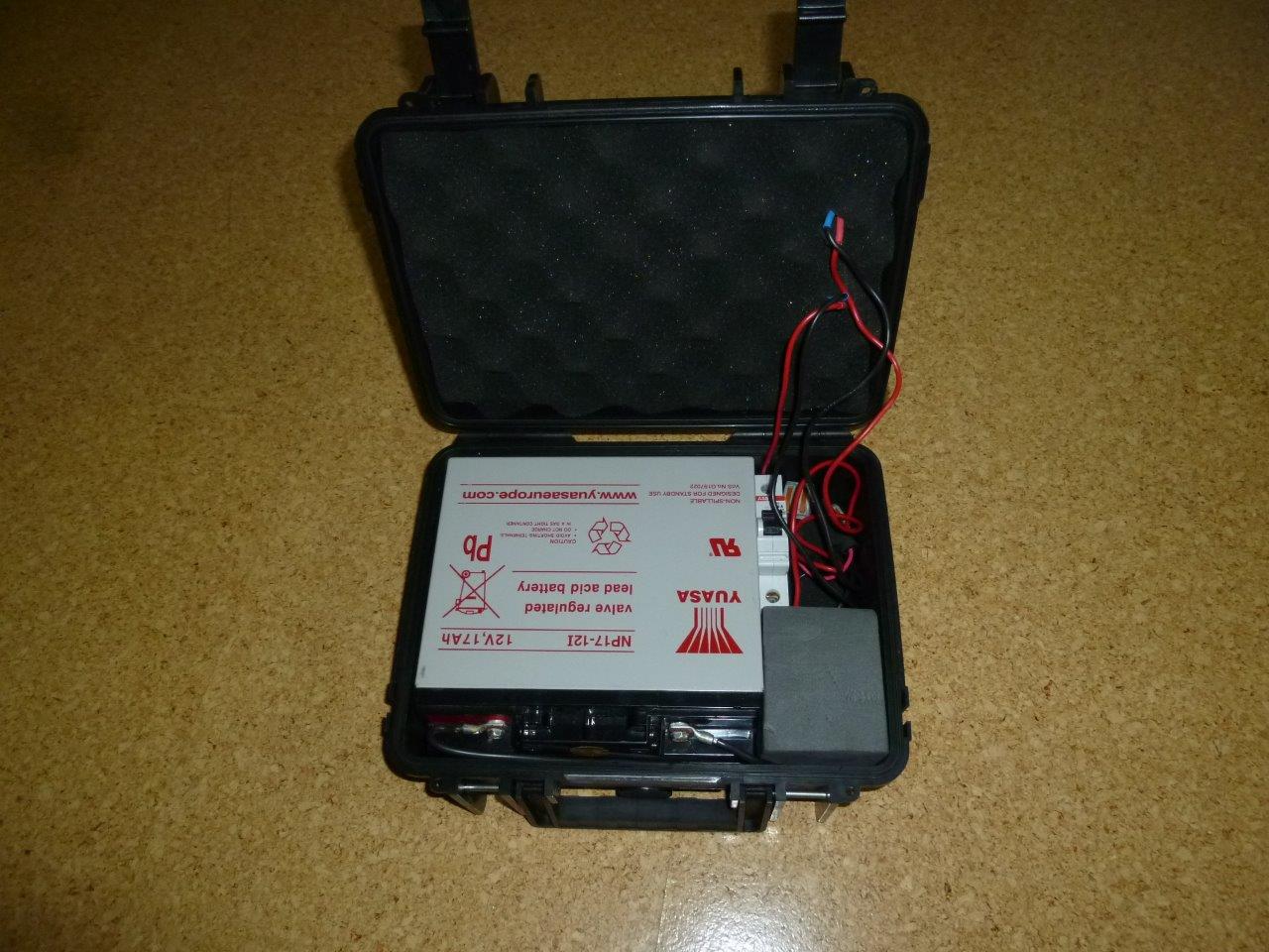

Der Blei-Akku mit 17Ah ist in einem Outdoorcase untergekommen. Die kleinen Köfferchen sind sehr stabil und Wasserdicht.

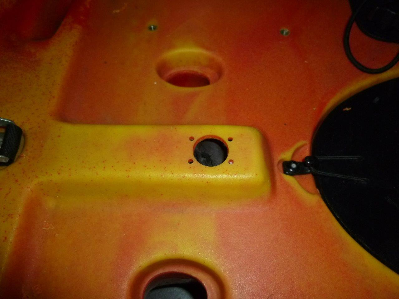

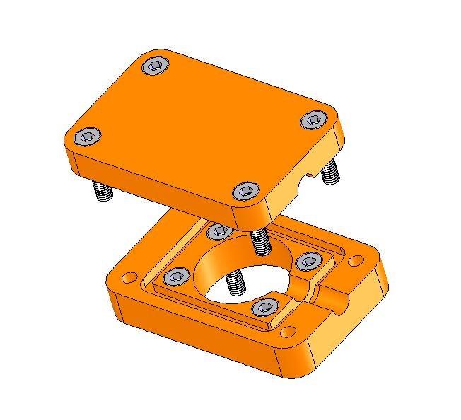

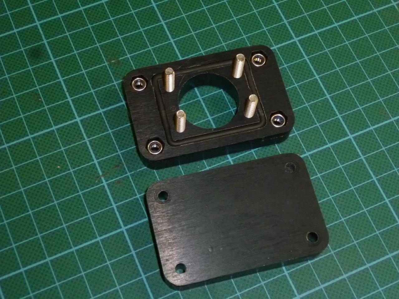

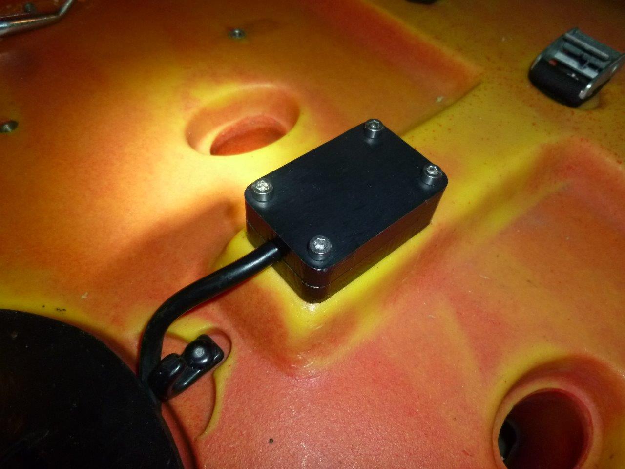

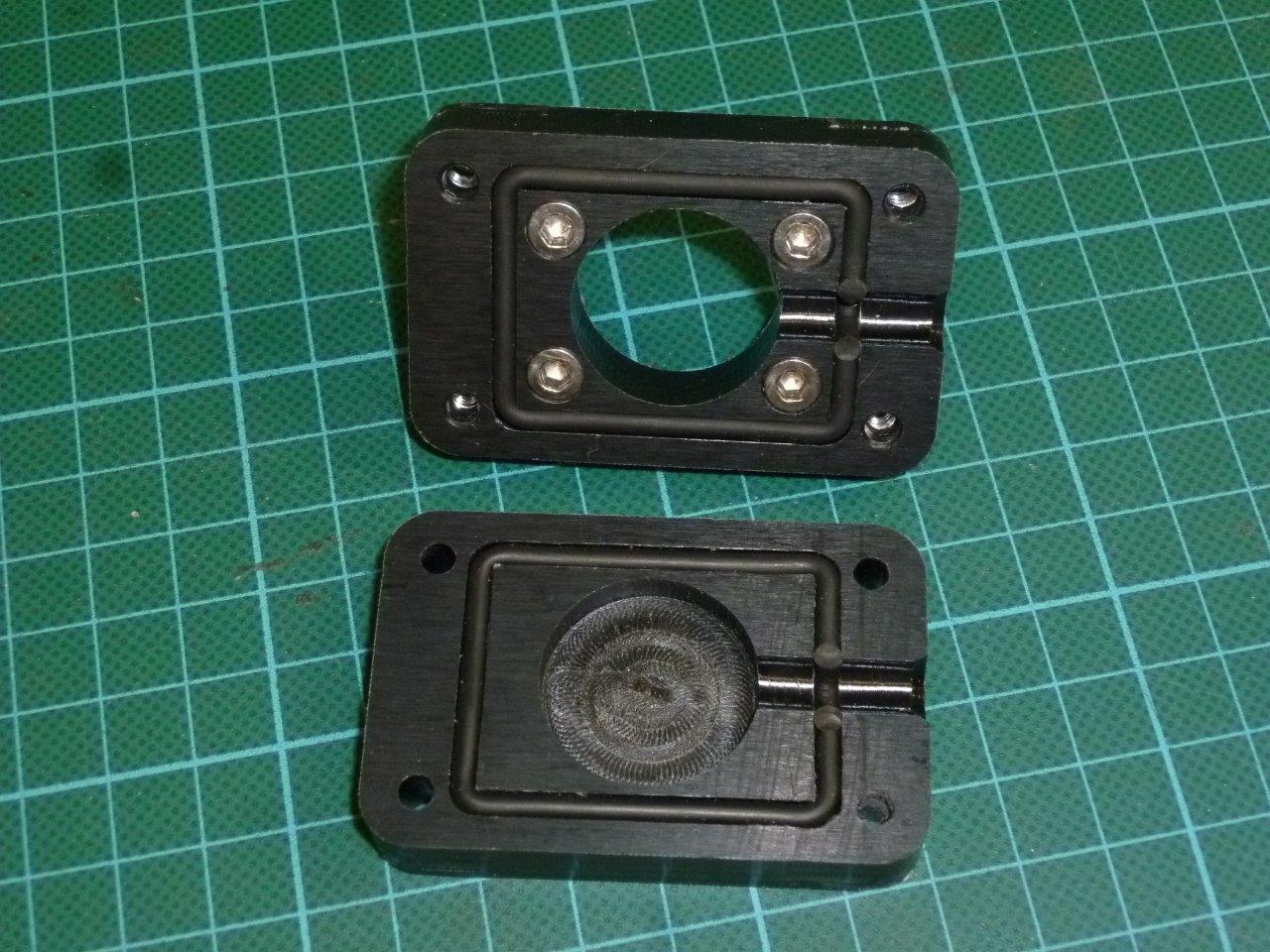

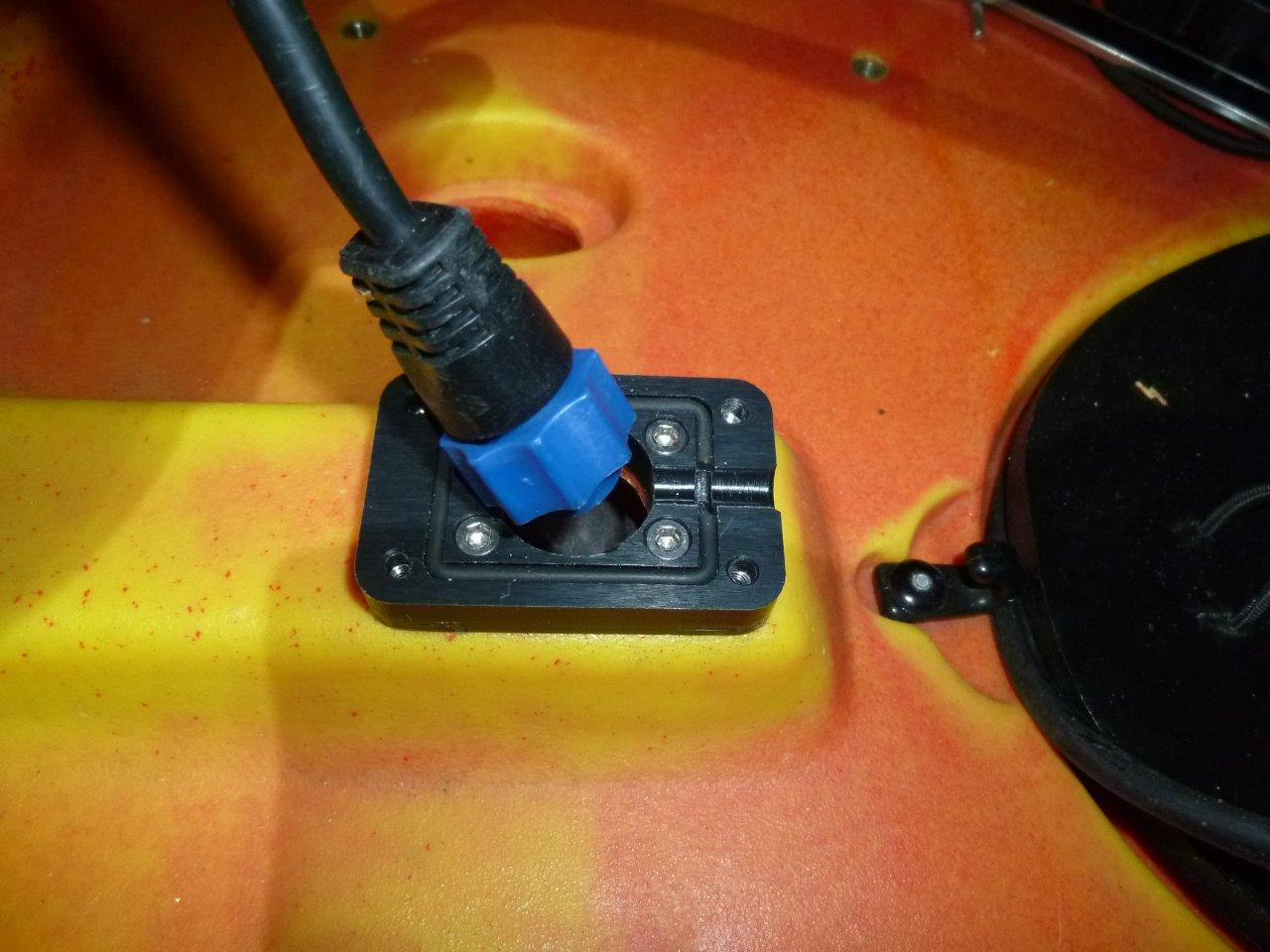

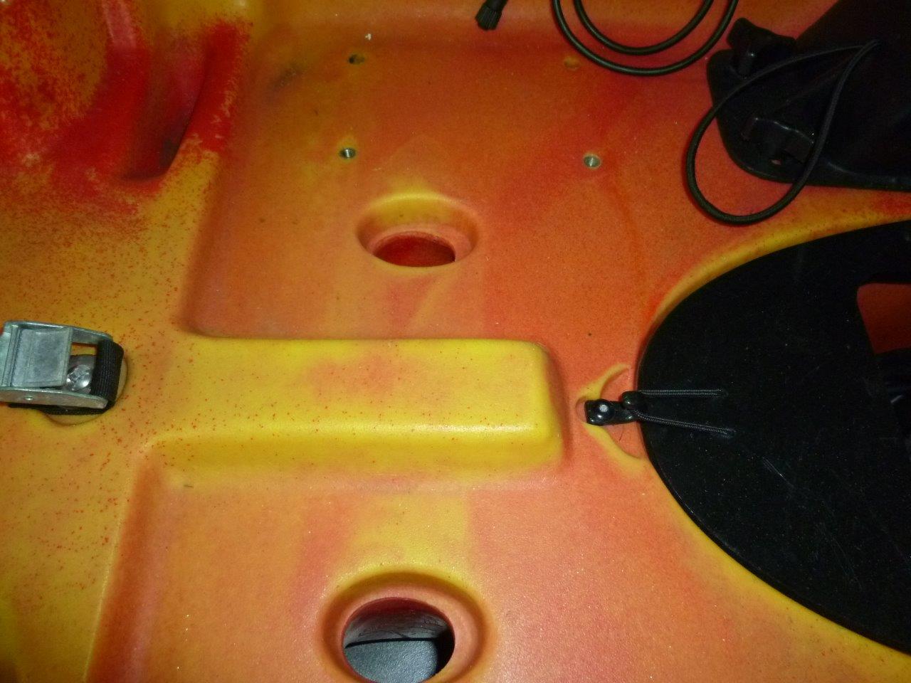

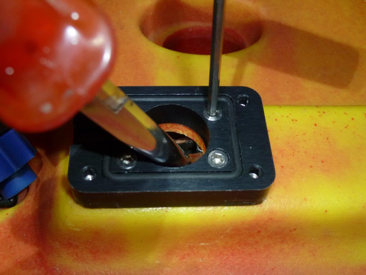

... im nächsten Stepp wurde das Geberkabel vom Echo umverlegt. Leider hatte ich keine passende Decksdurchführung gefunden. Also wieder gezeichnet, gefräst usw...

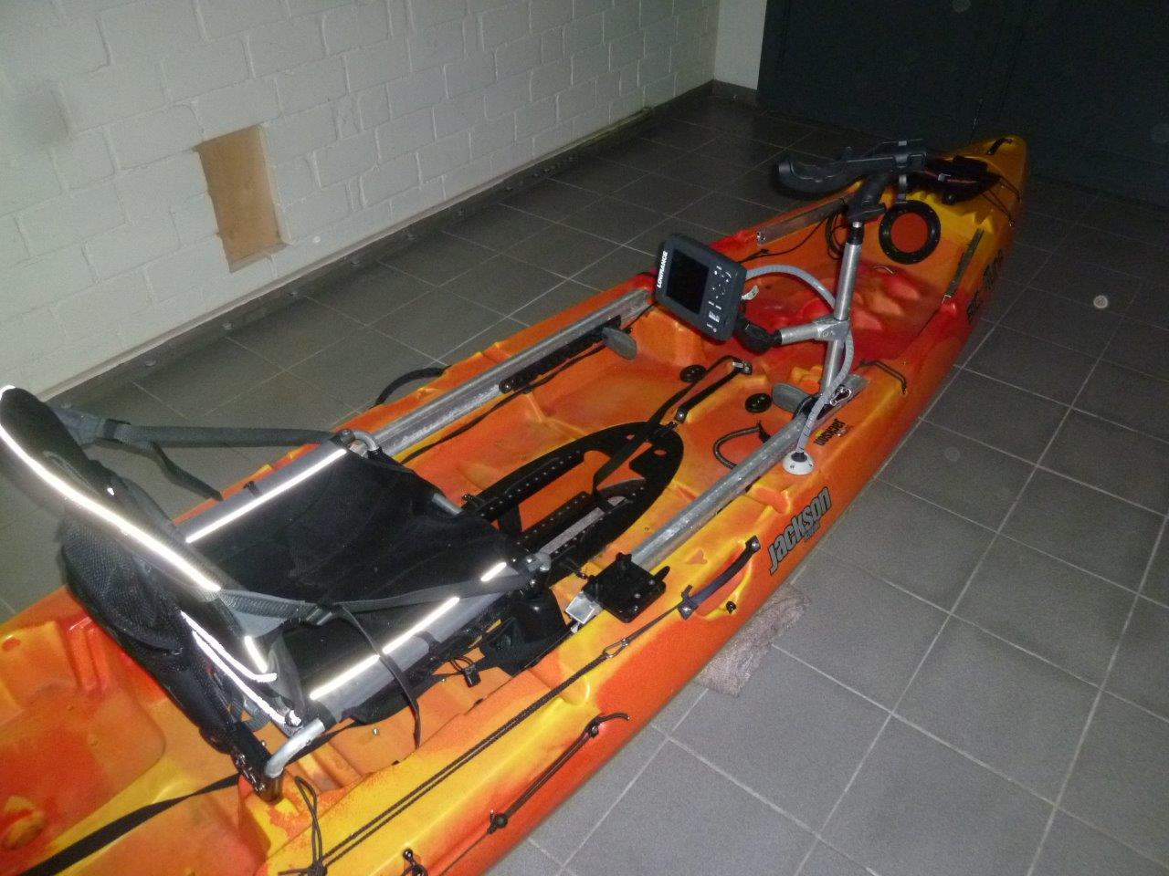

Feb 2016 15 13:36

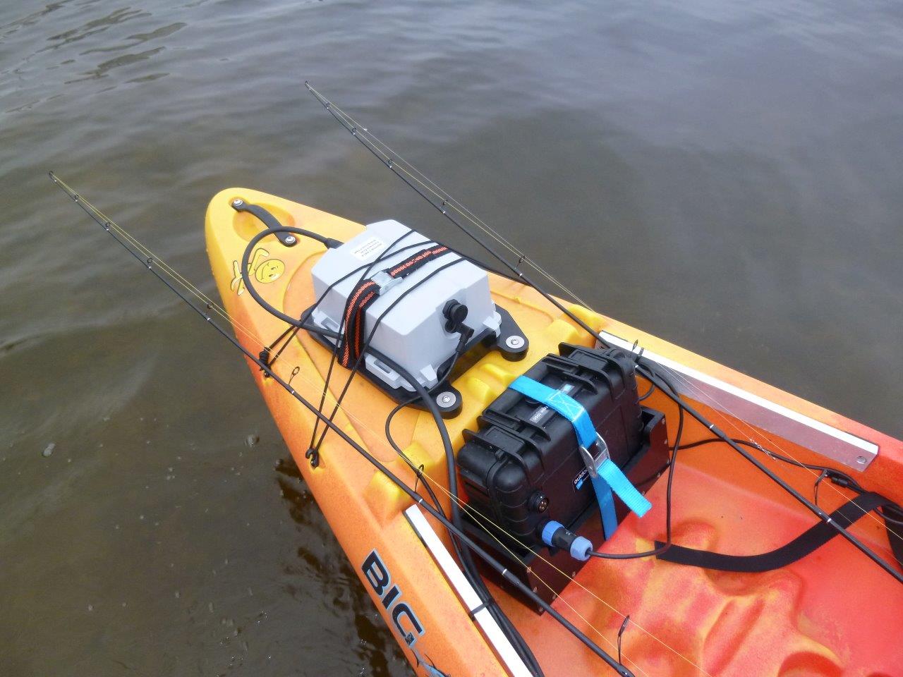

Nun ist die Position des Echos ist nun endgültig.
