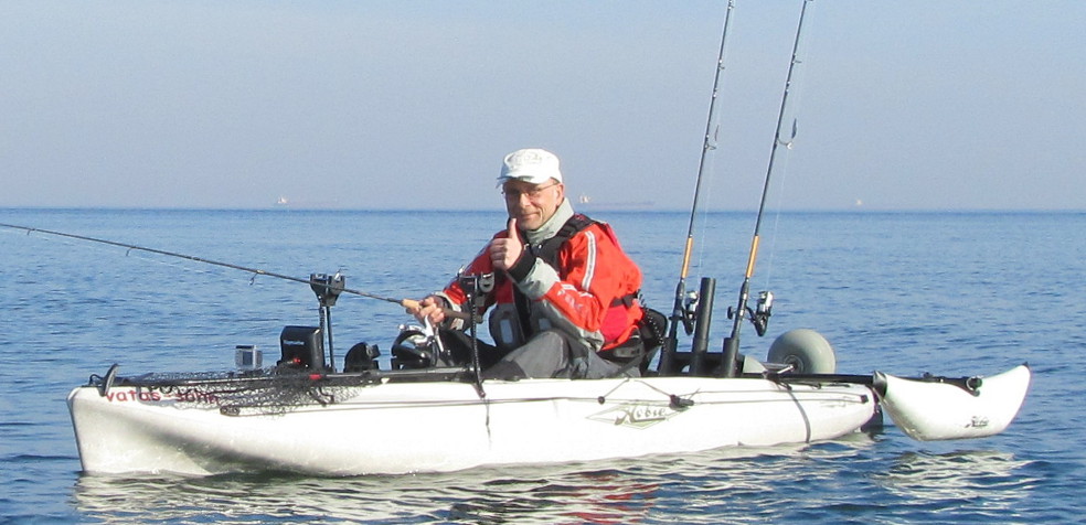

Wenn ich eine Anregung, die ich nicht müde werde zu schreiben, hier wiederholen darf!? Und das tue ich in der ernsthaften Hoffnung nicht Oberlehrerhaft zu wirken: Wie wäre es mit SideKicks? Ich fahre die Dinger seit Jahren (ohne nie auf die Ostsee) und habe mehrfach versucht mein Boot mit Gewalt umzuwerfen- vergebens. Sicher ist das nur bedingt aussagekräftig, da ich es nichtmal geschafft habe mutwillig das Boot selbst ohne SideKicks umzuwerfen. In einer ungeplanten Situation, wo etliche "Dinge" zusammenkommen geht das offenbar erschreckend leicht, möglicherweise sogar mit den Auslegern- dann wäre ein Umdrehen allerdings deutlich schwerer und die Situation mithin noch gefährlicher. Gleichwohl für mich schwer vorstellbar, daß muß ich dringenst mal versuchen.
Jemand schrieb vorhin was von Austausch der Kenterbarkeit. Da wäre ich mit den Auslegern dabei- würde mich selbst auch brennend interessieren!
Trotz "Ententeich" mit SideKicks auf der Ostsee (März 2015 vor Elmenhorst). Zuweilen muß man da was Sprüche anbelangt ein dickes Fell haben ...

Bei den Sidekicks frage ich mich nur was ist wenns doch mal umkippt.
Muß man die dann erst abbauen um das Boot wieder aufzurichten?

Lokalrunde hat geschrieben:Bei den Sidekicks frage ich mich nur was ist wenns doch mal umkippt.
Na ich frage mich das ja auch....
vatas-sohn hat geschrieben:...Ich fahre die Dinger seit Jahren (ohne nie auf die Ostsee) und habe mehrfach versucht mein Boot mit Gewalt umzuwerfen- vergebens. Sicher ist das nur bedingt aussagekräftig, da ich es nichtmal geschafft habe mutwillig das Boot selbst ohne SideKicks umzuwerfen. In einer ungeplanten Situation, wo etliche "Dinge" zusammenkommen geht das offenbar erschreckend leicht, möglicherweise sogar mit den Auslegern- dann wäre ein Umdrehen allerdings deutlich schwerer und die Situation mithin noch gefährlicher. Gleichwohl für mich schwer vorstellbar, daß muß ich dringenst mal versuchen.
Jemand schrieb vorhin was von Austausch der Kenterbarkeit. Da wäre ich mit den Auslegern dabei- würde mich selbst auch brennend interessieren! ...

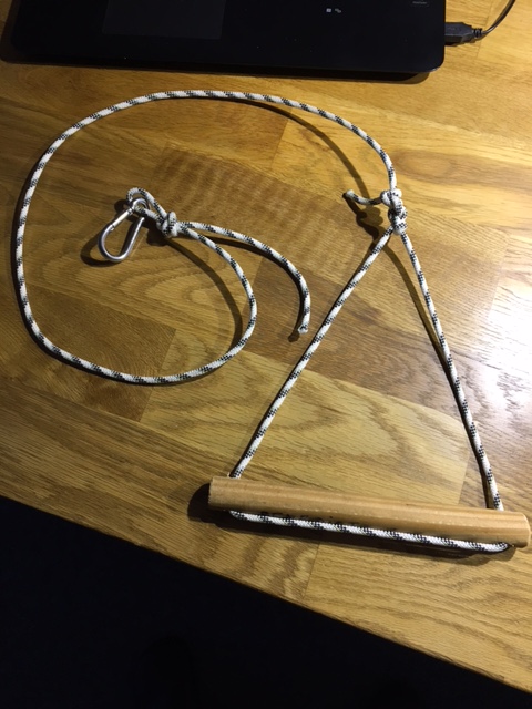

- habe gleich mal meine Trittschlaufe reaktiviert - schön gebastelt und weggelegt.....
- gucke gerade nach Trockenanzügen - trage meine Jacke am Hals nämlich auch nie so geschlossen, wie es sein sollte....
- Wiedereinstieg/Kayak drehen nur mit Tarpon geübt.............(@Björn, hatten wir in Brook das Thema :zwink: )
@Bernd
so wie du schreibst, könnte sogar die kurze Sicherungsleine Schuld am Dreher deines Yaks sein - obwohl ich das auch ohne Leine geschafft habe
