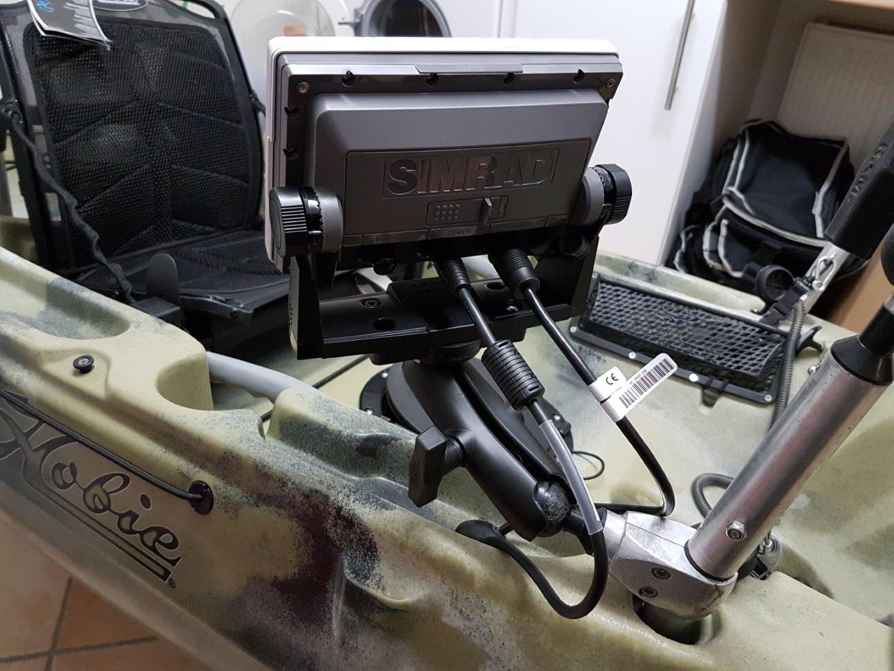

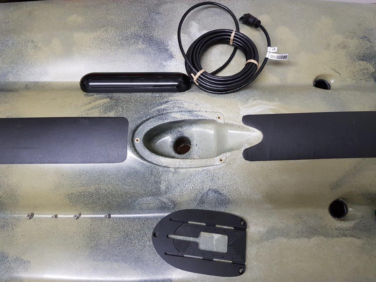

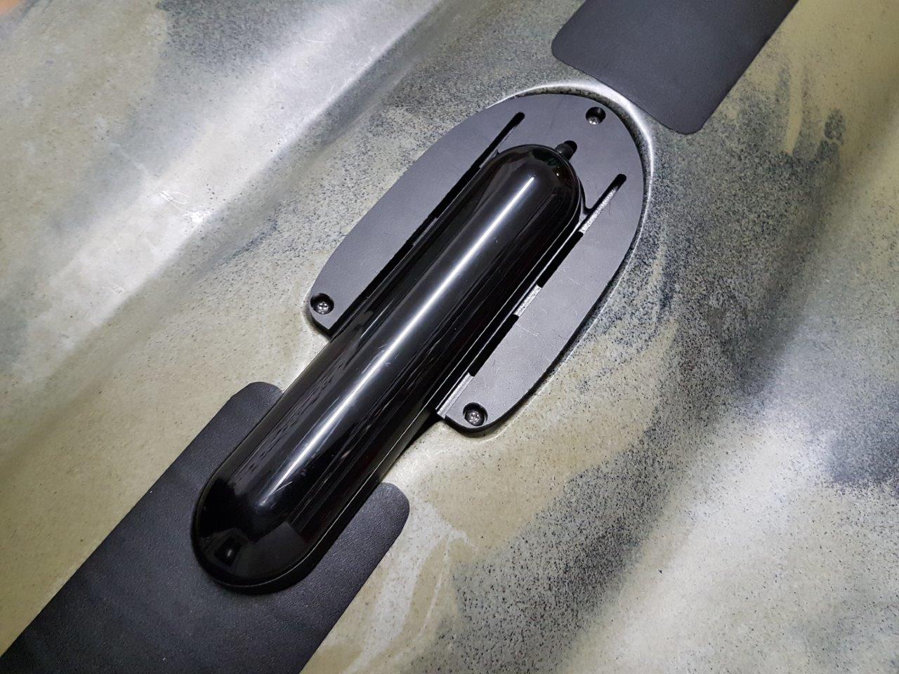

Moin, da ich mein altes Big Tuna nun mit Echo verkauft habe, musste für mein Outback "adäquater" Ersatz angeschafft werden. Nach langen suchen und vergleichen habe ich mich letztendlich für das Simrad GO7 XSE entschieden. Vielen Dank an dieser Stelle nochmal an Mirco (gobio) und Jörg (Mefofreund), die ich mit einigen technischen Fragen zum Gerät "gelöchert" habe. :wink:
Da der Geber leider nicht in Lowrance-Ready-Aufnahme passt, musste eine alternative Montagemöglichkeit geschaffen werden. Im ersten Schritt habe ich mir eine Montage-/Adapterplatte gebastelt. Was noch fehlt ist die Schutzkappe für den Geber. Diese ist noch in Arbeit...
Das Echo selbst hat seinen Platz an meinen rechten vorderen Rutenhalter bekommen. Mal schauen wie es sich dort bewährt. Ich freue mich schon auf den ersten Praxistest. :yak:

Hi Thorsten,
habe ja deine Bilder schon etwas früher sehen können. :zwink: :daumen:
Aber erst jetzt fiel mir die Befestigung der Kugel für dein GO7 auf.
Warum hast du die Kugel nicht einfach mit einer Schraube im Rutenhalter befestigt?
Etwa so.

Mefofreund hat geschrieben:Hi Thorsten,
Etwa so.
Der Halter ist noch von meinem Jackson Big Tuna. Bei dem Big Tuna war der Abstand zum Sitz dementsprechend größer. Sollte mir das Echo nun zu Nah sein, kann ich das ja noch relativ schnell ändern. Vielen Dank für den Tipp. :daumen:

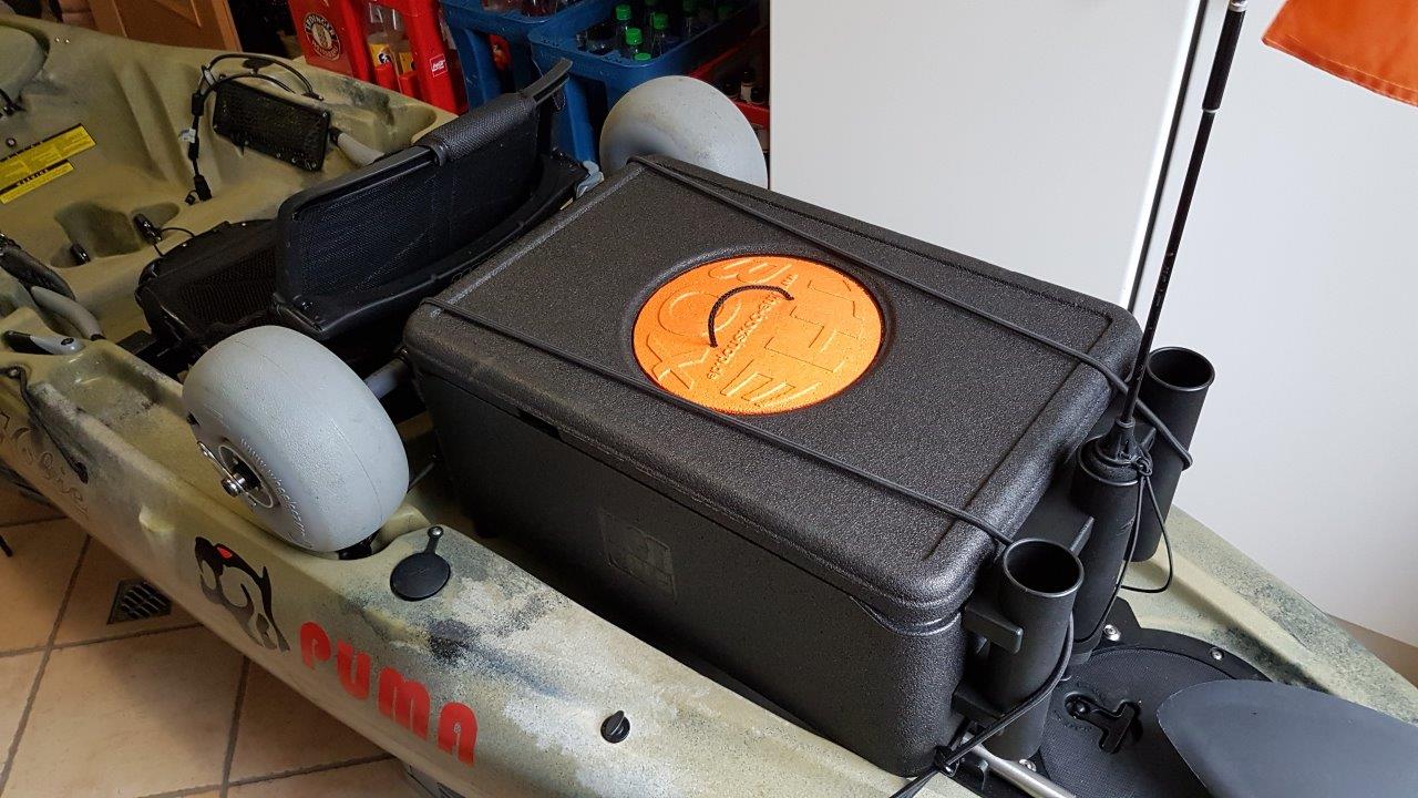

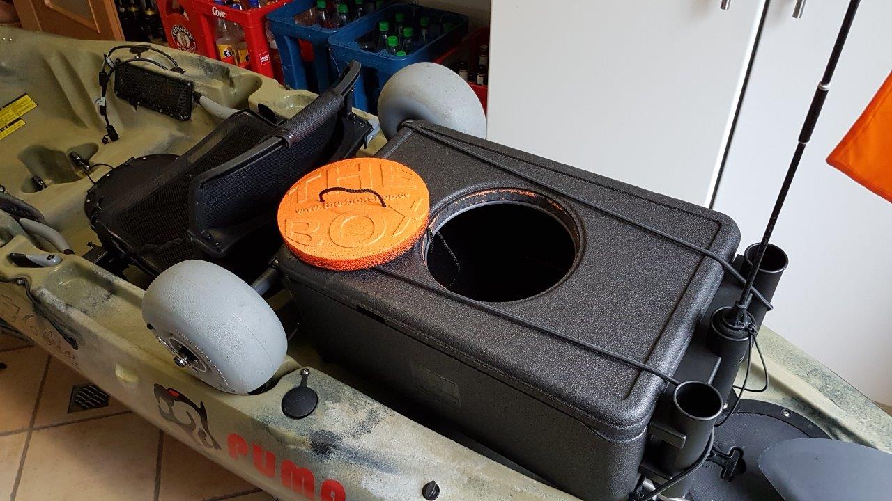

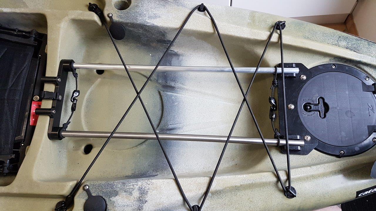

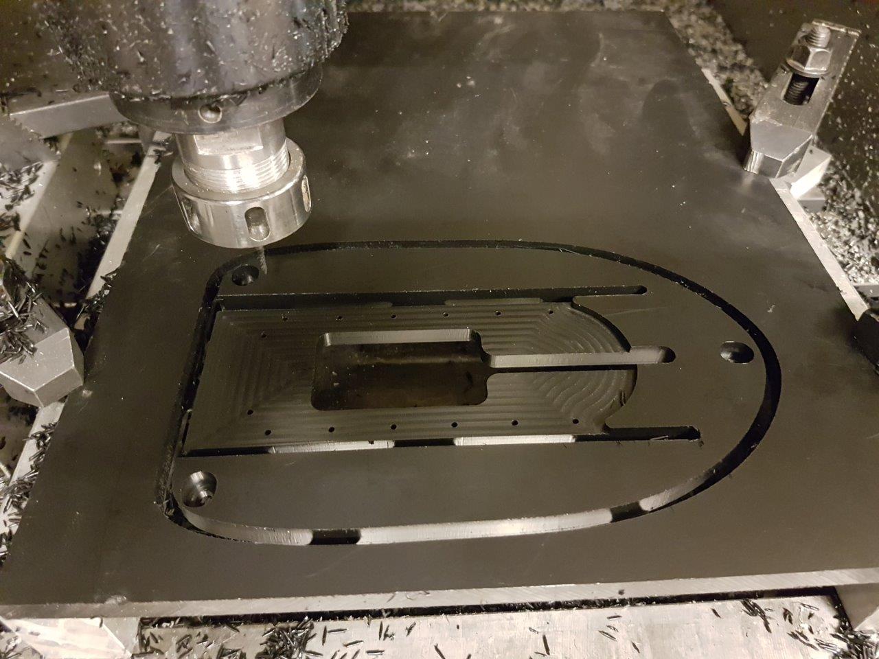

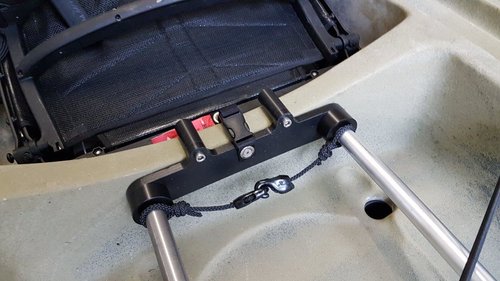

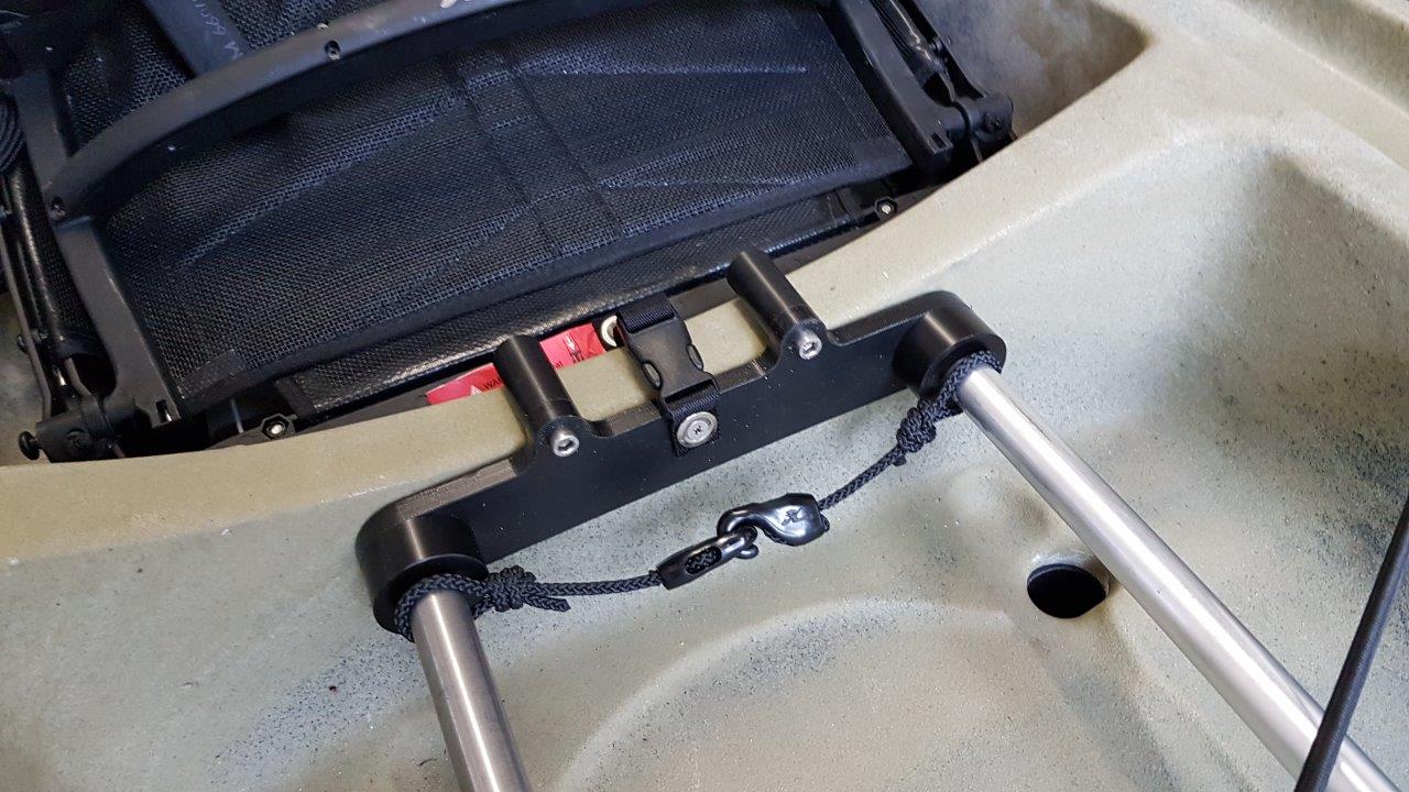

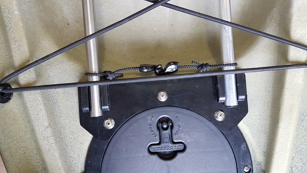

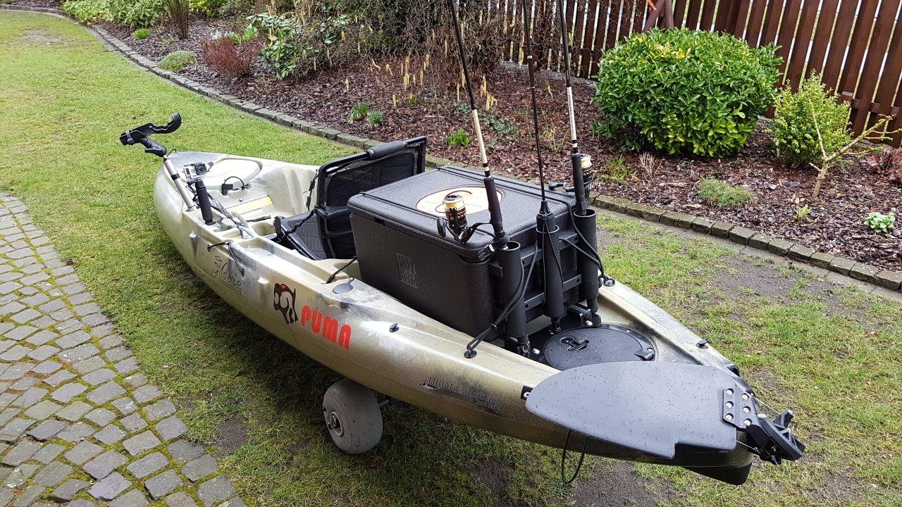

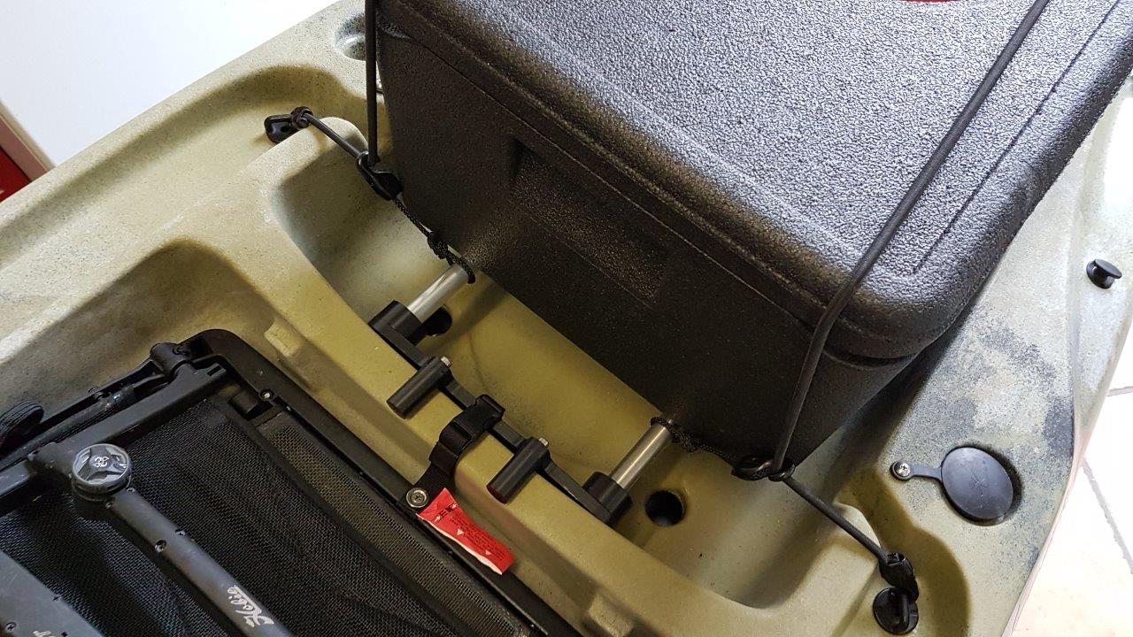

Moin, ich habe lange überlegt wie ich meine "alte" Kühlbox auf mein Outback bekomme. Direkt in die Heck-Mulde passt sie leider nicht so richtig. Zudem hätte ich dann noch den Kajakwagen woanders platzieren müssen. Also wieder ab in den Bastelkeller, ein bisschen gesägt, gedreht und gefräst. Heraus kam eine Art Gepäckträger. Nun kann ich die Box ordentlich festzurren. Zur Montage habe ich ausschließlich vorhandene Bohrungen genutzt. Zusätzliche Bohrungen waren nicht erforderlich.
Fortsetzung folgt...

... Fortsetzung
Gruß Thorsten :cap:

:moin: Thorsten,
Da hast du dir ja wieder was feines Einfallen lassen! Sieht super aus! Jetzt kannst du ja "5" richtig feine Dorsche fangen und lagern. :daumen:
Kommst du auf dem Wasser an die Ruten ran, die du in die Rohre steckst?
