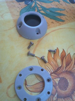

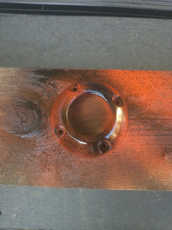

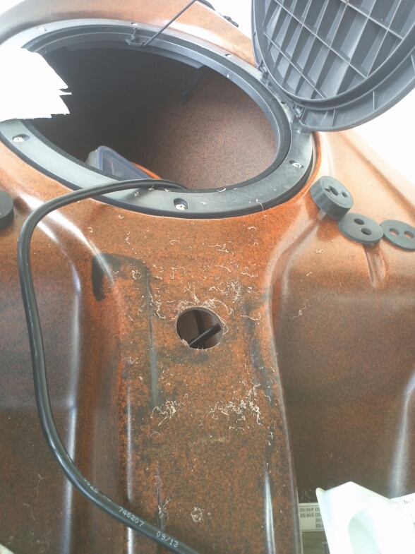

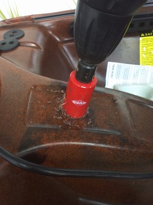

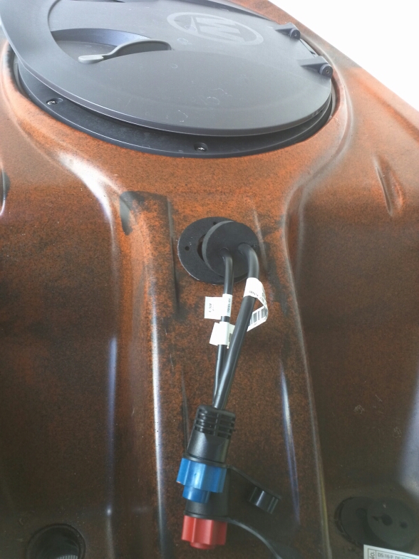

Wie versprochen gehts natürlich auch mit dem Umbau weiter
Habe nun endlich mei Echolot (Lowrance 4 HDI) erhalten was noch untergebracht werden muss
Aber seht selbst
Decksdurchführung wasserdicht
0815 kann ja jeder
0815 kann ja jeder

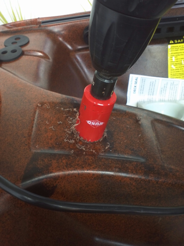

Los gehts....
Los gehts....
und wieder ein Loch im Yak

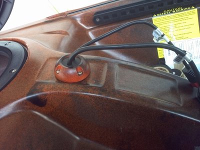

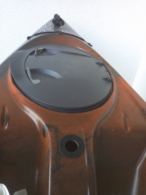

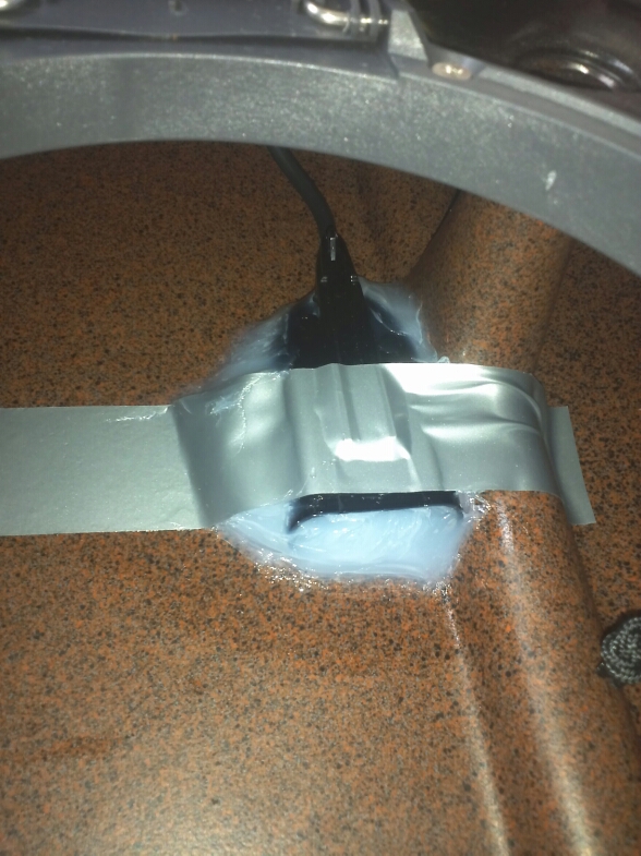

das war noch nicht alles :zwink:
Wie ich das Echolot befestige kann ich noch nicht sagen. Hab da einige Ideen. Werds mal reinsetzen und mal gucken wie eure Meinungen dazu sind
Mazz83
Geber eingeklebt und mit Klebeband bis das silikon trocken ist fixiert
Dichtringe
Dichtringe
fertig
fertig

Hi Mazze,
was ist das dann für ein blaues Teil, was du dir liebevoll lakiert hast? Wo bekomme ich so etwas her? Klasse zur Kabelverlegung!
Danke und Gruß
Andi

asphaltsau1 hat geschrieben:Man, man, man! Viel Liebe zum Detail!
Ich habs aufgegeben es so schön haben zu wollen. Nach der nächsten Dorschtour sieht es wieder aus wie Sau!
Aber sehr schön gemacht! :daumen:
So wird es bei mir wahrscheinlich auch sein, aber wenn man was neues hat wirds schön gemacht. Irgendwann isses dann ein Gebrauchsgegenstand, nur bis dahin hqb ich noch 2-3Tage^^
Scarver74 hat geschrieben:Hi Mazze,
Danke und Gruß
Andi
die dinger sind von Scanstrut
kaufen kann man die hier
http://www.paddelfisch.tbds-server2.de/ ... cts_id=577
Mazze :sot-fish:

Hi Mazze,
danke für die Info. Ich habe gesehen da gibts verschiedene Durchmesser beim Paddelfisch. Welchen hast du genommen?
Andi
Mazze83
Beiträge: 75
Registriert: 16. Dez 2013, 13:26
Mein Kayak: NW Mariner 12.5 propel / WS Tarpon 120 Dusk
Apr 2014 22 20:03
Re: Mein Tarpon 120
Beitrag von Mazze83
gerne doch.
Den 30mm hab ich genommen. Passen die Kabel vom 4er HDI perfekt durch
Mazze
