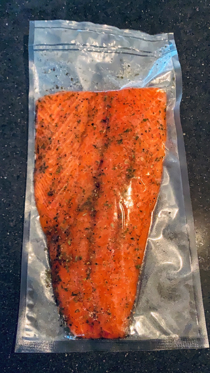

Soooo...erster Versuch vorbei und krachend gescheitert!
Aber mal so richtig verkackt :? :o
Fisch viel zu kurz gebeizt, der Sparbrand hat mal so gar nicht gezündet und geschmacklich hatte die Oberfläche etwas von Grillanzünder...
Glücklicherweise nur ne kleine Seite von knapp 700g gemacht, da ich so etwas schon befürchtet hatte :(
Hab den (absolut entgegen meiner sonstigen Vorgehensweise bei Gravad Lax) nur knapp 20 Stunden in der Beize gehabt (im Vakuum). Hatte noch lange nicht die Konsistenz, die ich sonst so schätze.

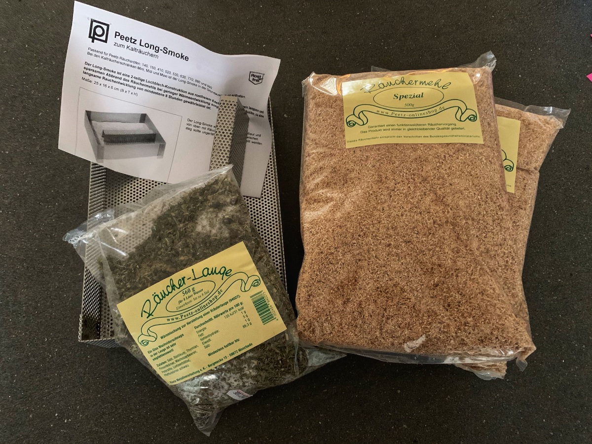

Dann den Sparbrand max halb hoch befüllt, leicht angedrückt und hiermit (https://www.peetz-onlineshop.de/zubehoe ... ender?c=20) versucht, anzuzünden. Zwei Würfel darunter gelegt und so gut wie gar nix passierte. Dann so ein Teil brennend an den Start gelegt, deutlich besser, aber nach maximal ner Stunde war das (trockene & feine) Mehl wieder aus. Hab dann bestimmt noch fünf Würfel verfeuert, aber insgesamt war das alles nix. Hab dann nach gut 10 Stunden dennoch mal ein Ministück probiert und das war keine Gaumenfreude...

Ich habe so eine kleine Räucherschnecke, die mache ich komplett voll, etwas andrücken und dann mit so einem Küchen-Bunsenbrenner am Anfang anzünden, das glimmt bei mir locker eine Nacht vor sich hin.

Mmmh, ich zünde auch mit einem Sturmfeuerzeug, also ein Minibunsenbrenner und hatte da noch nie Probleme.
Das Mehl kannst Du schon fest andrücken.
Grillanzünder haben im Räucherschrank nix zu suchen, auch wenn Räucherspezies die verkaufen, meine Meinung.

Werd das jetzt beim nächsten Mal auch nicht mehr mit den Grillanzünderwürfeln machen und den LongSmoke voll auffüllen / andrücken!

Das Anzünden des Sparbrandes mache ich gern mit so einer Art Bunsenbrenner. Dem neuen Sparbrand lagen seinerzeit auch kleine, kurze, bleistiftdicke Kohlestückchen bei, die man in das Räuchermehl steckt und die für ein ordentliches Anglühen sorgen sollen. Bei mir klappt das. Muss man anfangs ggf. zwischendurch prüfen und eventuelle noch mal neu befeuern. Versuch´s einfach noch mal mit 48 Stunden Beize und 12 Stunden Kaltrauch. Das muss einfach klappen!
