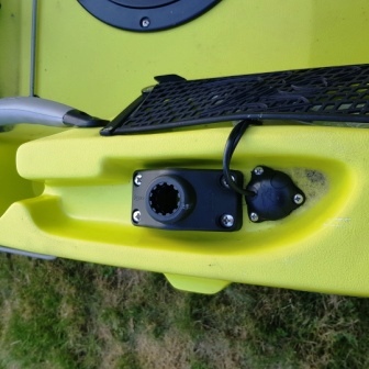

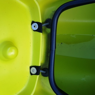

so, ich habe jetzt den Test mit dem Zeitungspapier und dem Gartenschlauch gemacht. Folgendes habe ich herrausgefunden:
Die Schrauben für die vordere Lucke sind es nicht, weil da jetzt bei meinem 2018er Model schwarze Stöpsel, ohne Verbindung nach Innen sind. Aber das Wasser kommt trotzdem durch die Lucke, weil der Rand nur ca. 1cm hoch ist auf dem die 2cm hohe Gummidichtung sitzt. Wenn das Kayak auf dem Buggy steht, also hinten höher ist, kann das Wasser nicht in den Fußraum ablaufen und kommt so in den Rumpf. Eine Weitere Stelle sind die Bohrungen von einem Rutenhalter. Der sitzt bei mir im rechten, kleinen Ablagefach und wenn da Wasser drin steht kann es in aller Ruhe durch die Bohrungen sickern. Hier ist also Silicon gefragt.
Hier zur Erläuterung zwei Bilder:

bonwolly hat geschrieben: 23. Aug 2018, 09:54 so, ich habe jetzt den Test mit dem Zeitungspapier und dem Gartenschlauch gemacht. Folgendes habe ich herrausgefunden:
Die Schrauben für die vordere Lucke sind es nicht, weil da jetzt bei meinem 2018er Model schwarze Stöpsel, ohne Verbindung nach Innen sind. Aber ....
Glückwunsch zur Fehlerfindung! Hoffe das waren alle und du kannst ruhigen Gewissens wieder auf See :sot-fish:
