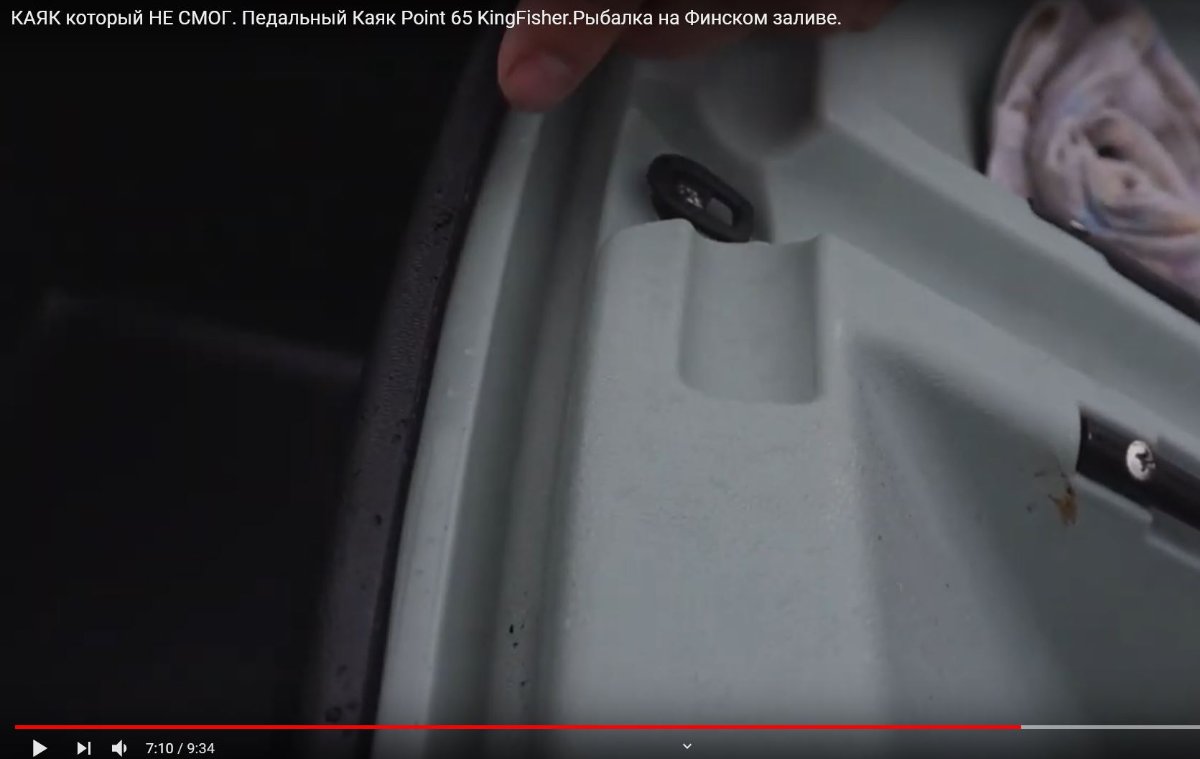

Das Problem ist vermutlich nicht der Deckel, sondern dass der Einsatz (Behälter) nicht dicht mit dem Rumpf abschließt. Deshalb ist das Wasser auch im Rumpf, anstatt im Einsetz-Behälter.
Vielleicht tut es ein Dichtungsband. Ich werde den Einsatz-Behälter mit Silikon fixieren. Bei viel Welle bin ich eh nicht unterwegs.

Hallo Felix, Silikon hält auf PE nicht. Habe überlegt, ob ich den Einsatz warm mache und die Höhe stauche, sprich den Boden eindrücke. Dann müsste der Deckel ordentlich aufliegen.

Ich würde gerne den Behälter abdichten, damit beim Kentern kein Wasser in den Rumpf läuft. Der Einsatz-Behälter ist ca 0,5 cm zu schmal.
In dem Behälter hatte ich übrigens nie Wasser, sondern nur im Rumpf. Der Deckel ist also dicht, nur der Behälter nicht.

Gibts Bilder von eurem Luken-Problem? Was ich nämlich nicht verstehe: wenn doch die Luke dicht ist und nur der Behälter sie undicht macht, warum verzichtet man nicht einfach auf den Behälter? Wozu braucht man den denn? Üblicherweise kann man sein Zeugs doch auch einfach im Rumpf verstauen?

In diesem Video sieht man es bei 6:59 Min.

Mein Vorschlag ist ein sehr weiches, aufgeschäumtes Dichtungsband zwischen dem Boxen-Rand und der oberen Fläche der Kajakmulde zu kleben.
Point65-KF Box.JPG (65.75 KiB) 13081 mal betrachtet
Entweder 0,5cm überstehend auf der Unterseite vom Boxen-Rand, damit auch eine Abdichtung am Deckel erfolgt.
Andernfalls breit genug oben auf den Mulden-Rand.

Da hast du völlig recht und solltest dieses auch einfordern.
Wenn ich mir die Ausführung im Video anschaue, lässt die Ausführung zu wünschen übrig. Solange der Hersteller nichts Besseres anbietet, ist eine Übergangslösung sicher angesagt.
Hier noch einen dritten Vorschlag:
Auf dem Boxen-Rand, ein selbstklebendes Dichtungsband 1,5cm -bis 2cm x 0,5cm, von oben und unten aufkleben. An den Überständen verkleben die Bänder miteinander und wirken wie eine Dichtung zwischen Deckel und Mulden-Rand.

Ich würde die Box weglassen und eine Dichtung einkleben. Fertig.
Der Hersteller wird das nicht nachbessern. Er müsste ja eine völlig neue Box entwickeln (bessere Passform, anderes Material). Meine Meinung.

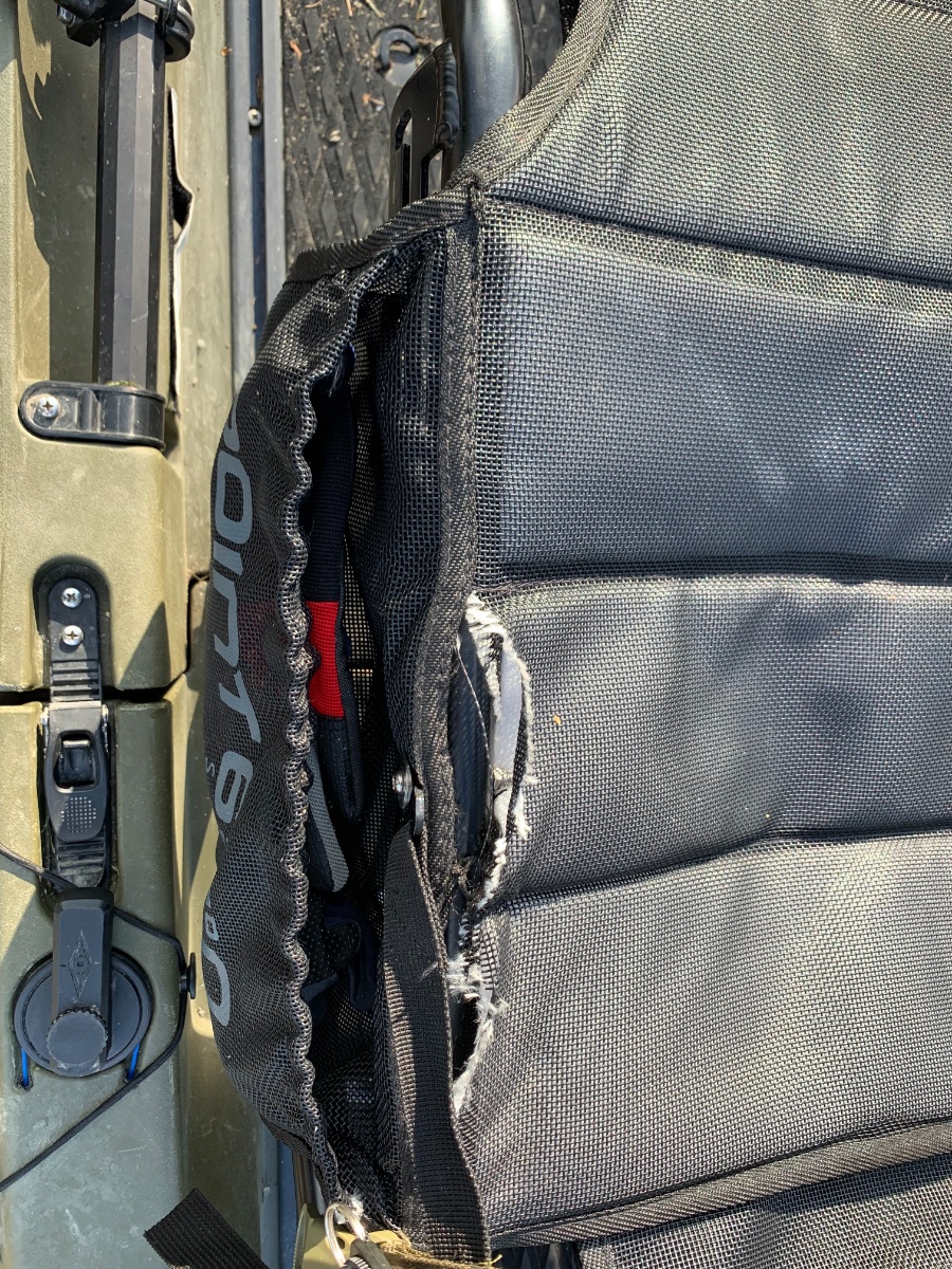

Hallo Zusammen,
mein „Sitzkissen“ ist seitlich gerissen. Point65 schickt mir kostenlos eine verbesserte Version des Sitzbezuges. Hatte eines der ersten Kajaks. Top Service.
