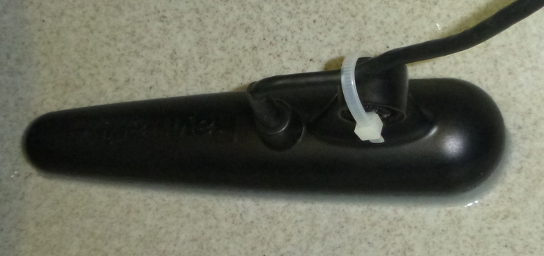

Moin Ralf,
das ist im Simrad Thread mit noch mehr Bildern hinterlegt.
Den Geber habe ich als erstes mit 4 Schrauben an der flachen Grundplatte angeschraubt.
Danach kommt die Kappe drüber und das wars.

Ich frage mich ob, ein paar "Spüllöcher" in der Schale von Nutzen sein könnten. Nicht das die Schutzschale zur "Schmutzfalle" wird und so die Echosignale verfälscht werden.

Mefofreund hat geschrieben:Hallo Forenmitglieder,
nun noch einige Bilder vom Gebereinbau.
Bild...
Du hat ja auch so`n riesen Ding! :muah: Magst Du mir mal die Maße verraten? :wink: Vielleicht passt da auch mein Dragonfly-Geber rein. Dafür haben die wieder mal nichts, bzw. nur für den neuen Geber.... :ot:

Auf Seite 14 hast Du die Geberabemssungen: http://www.lowrance.com/Root/Installati ... -001_w.pdf
Hast Du nicht diesen Geber?
https://www.berleypro.com/product/rayma ... its-hobie/

Nee Mirco, ich habe den folgenden Geber:
Geber CPT-60
Geber CPT-60
Die Breite messe ich noch, ansonsten denke ich, könnte der da reinpassen...
Könntest Du mir wohl mal die Höhe deines Gebers messen? Die ist so nicht eindeutig dargestellt... :wink:
Zur Not müsste ich mir eben den neuen Geber kaufen. Würde ich auch tun, denn ich habe den Verdacht, daß der Kielschutzstreifen das Signal gehörig dämpft....

DIESE Abdeckung passt nicht fürs Dragonfly. Es passt rein und hat Spiel, muss also fixiert werden, und der Deckel geht nicht drauf, den könntest dir abba selber zusammen nageln......

Ja leck mich doch am Zückerli! :muah: Das sind mal aussagekräftige Bildchen! :daumen: Merci Cherry! :cap:
Schaut doch schon mal ganz gut aus! Den Unterdeckel kann man sich ja irgendwie zurechtfriemeln bis er eben passt. Hauptsache ging es mir um die äußere Abdeckung. Da ließe sich sicher auch was selbst basteln, aber ob das so stabil wäre? Ich bin noch am Grübeln...
Hast Du auch `ne Ahnung, aus welchem Material das Teilchen gebaut ist?

...wenns dir hilft mon limace de sucre, nagel ich dat Mopped inne Post als Vorlage zum dengeln.
Material keene Ahnung. Hochfest. War sicher mal flüssig, irgendwat mit Harz...

Ich bin dabei mir das ganze aus GFK nachzubauen aber leider ist das Material noch immer nicht eingetroffen :ot: .
Das original ist glaub ich aus ABS Kunststoff :wink:

inchi-69 hat geschrieben:Ich bin dabei mir das ganze aus GFK nachzubauen...
Da hätte ich etwas Zweifel, daß das zum Einen stabil genug wäre und zum Anderen könnten kleinste Lufteinschlüsse das Signal möglicherweise stören. Ginge sicher schon, allerdings dann nur als Laminat unter Vakuum.
Ich schau mir den Spaß mal näher an und dann wollen wir mal sehen, was meine Kollegen der Orthopädietechnik da so zurechtbasteln können.... :zwink:

inchi-69 hat geschrieben:Ich bin dabei mir das ganze aus GFK nachzubauen aber leider ist das Material noch immer nicht eingetroffen :ot: .
Ich bin mir nicht sicher ob das funzt. Zum einen wegen der Lufteinschlüsse im Harz und der abweichenden Materialdichte. Beides kann negativen Einfluss auf das Echsosignal haben. PE-Kunststoffe haben annähernd die Dichte von Wasser.

Höhe kann ich leider nich messen. Ist ja schon verbaut.
Aber Gerd seine Bilderchen sind schon super.
Ich meine auch das es eine Art Kunststoff ist.

Der Geberdeckel hat nun auch die eine oder andere Begegnung mit einem Felsen bzw. Steinen gemacht und ist fest wie am ersten Tag.
