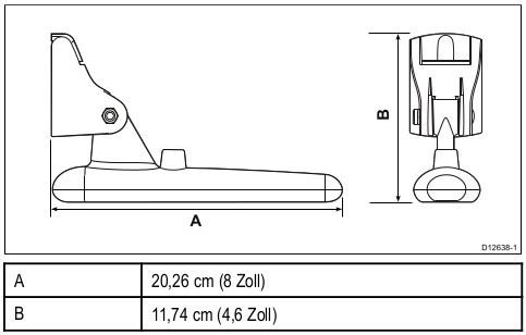

Re: Unsere Hobie Outback´s Limited Edition
Auf Seite 14 hast Du die Geberabemssungen: http://www.lowrance.com/Root/Installati ... -001_w.pdf
Hast Du nicht diesen Geber?
https://www.berleypro.com/product/rayma ... its-hobie/

Nee Mirco, ich habe den folgenden Geber:
Könntest Du mir wohl mal die Höhe deines Gebers messen? Die ist so nicht eindeutig dargestellt...
Zur Not müsste ich mir eben den neuen Geber kaufen. Würde ich auch tun, denn ich habe den Verdacht, daß der Kielschutzstreifen das Signal gehörig dämpft....

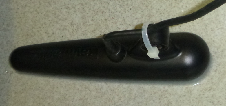

DIESE Abdeckung passt nicht fürs Dragonfly. Es passt rein und hat Spiel, muss also fixiert werden, und der Deckel geht nicht drauf, den könntest dir abba selber zusammen nageln......
Ja leck mich doch am Zückerli!
Das sind mal aussagekräftige Bildchen!
Merci Cherry!
Schaut doch schon mal ganz gut aus! Den Unterdeckel kann man sich ja irgendwie zurechtfriemeln bis er eben passt. Hauptsache ging es mir um die äußere Abdeckung. Da ließe sich sicher auch was selbst basteln, aber ob das so stabil wäre? Ich bin noch am Grübeln...
Hast Du auch `ne Ahnung, aus welchem Material das Teilchen gebaut ist?
vatas-sohn hat geschrieben:Ja leck mich doch am Zückerli!Das sind mal aussagekräftige Bildchen!
Merci Cherry!
...wenns dir hilft mon limace de sucre, nagel ich dat Mopped inne Post als Vorlage zum dengeln.
Material keene Ahnung. Hochfest. War sicher mal flüssig, irgendwat mit Harz...
Ich bin dabei mir das ganze aus GFK nachzubauen aber leider ist das Material noch immer nicht eingetroffen
Das original ist glaub ich aus ABS Kunststoff
Oh Du meine crème fouettée....gkrolzig hat geschrieben:...wenns dir hilft mon limace de sucre...
Man dankt und wär` entzückt!
Da hätte ich etwas Zweifel, daß das zum Einen stabil genug wäre und zum Anderen könnten kleinste Lufteinschlüsse das Signal möglicherweise stören. Ginge sicher schon, allerdings dann nur als Laminat unter Vakuum.inchi-69 hat geschrieben:Ich bin dabei mir das ganze aus GFK nachzubauen...
Ich schau mir den Spaß mal näher an und dann wollen wir mal sehen, was meine Kollegen der Orthopädietechnik da so zurechtbasteln können....
Zunächst muß ich mir allerdings klar werden, ob ich das so will. Schließlich ist der Kahn schon fertig zusammengebaut und ich müßte doch einen nicht unerheblichen Aufwand betreiben....
Ich bin mir nicht sicher ob das funzt. Zum einen wegen der Lufteinschlüsse im Harz und der abweichenden Materialdichte. Beides kann negativen Einfluss auf das Echsosignal haben. PE-Kunststoffe haben annähernd die Dichte von Wasser.inchi-69 hat geschrieben:Ich bin dabei mir das ganze aus GFK nachzubauen aber leider ist das Material noch immer nicht eingetroffen.
Ich drücke dir natürlich die Daumen für ein gutes Gelingen
Gruß Thorsten
