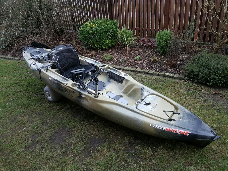

Weserfisch hat geschrieben:Wie ich anfangs schon schrieb, war der Kauf sehr spontan. Eigentlich war ich auf der Suche nach einem gebrauchten Slayer. Am Mittwoch ist mir dann das neue Outback auf der Homepage von Catawest ins Auge gefallen. Am Donnerstag stand der Entschluss dann fest, es sollte das Outback sein. Schnell im Onlineshop angemeldet und das gute Stück gleich geordert. Gestern ging es dann auch schon nach Haan zu Catawest. Die Einweisung durch Sebastian war bestens und zum Abschied gab es sogar noch einen kleinen Mittagssnack. Vielen Dank dafür :daumen:
Hier noch ein paar weitere Fotos...

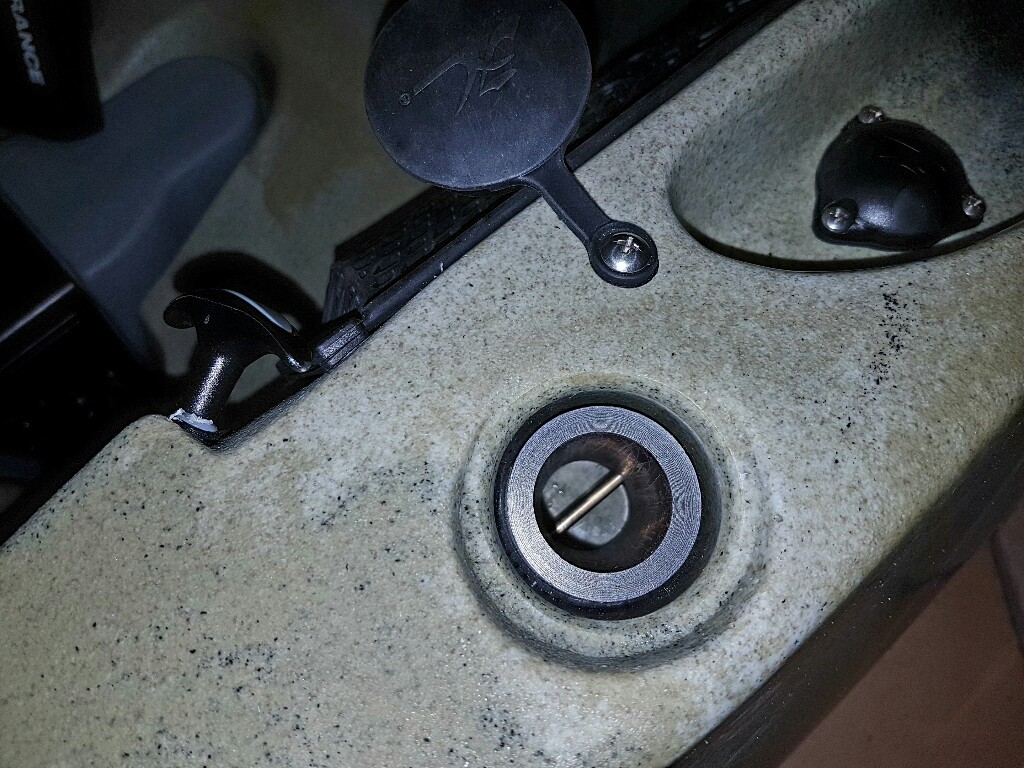

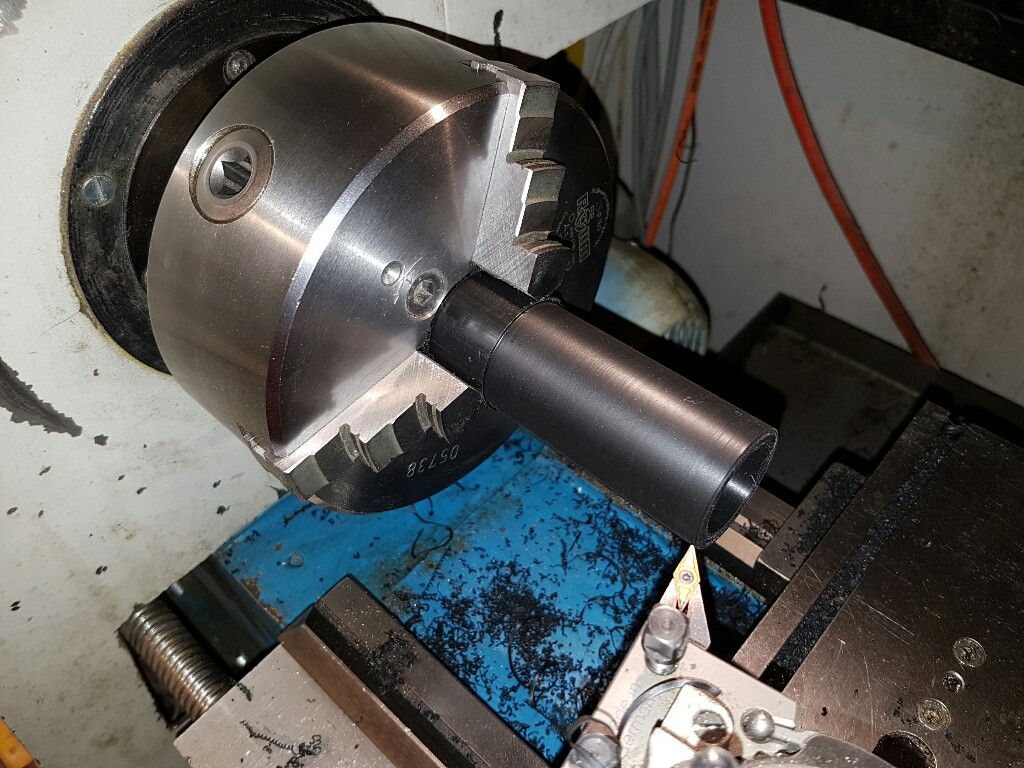

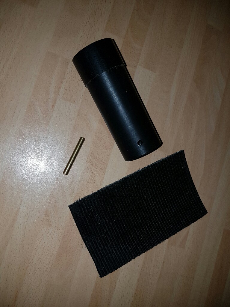

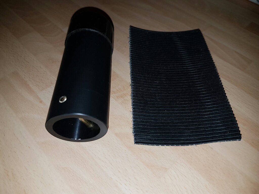

Hallo, hier meine Lösungsvariante für die Montage meiner Rutehalter.
Zuerst passende Kunststoffbuchsen gedreht...

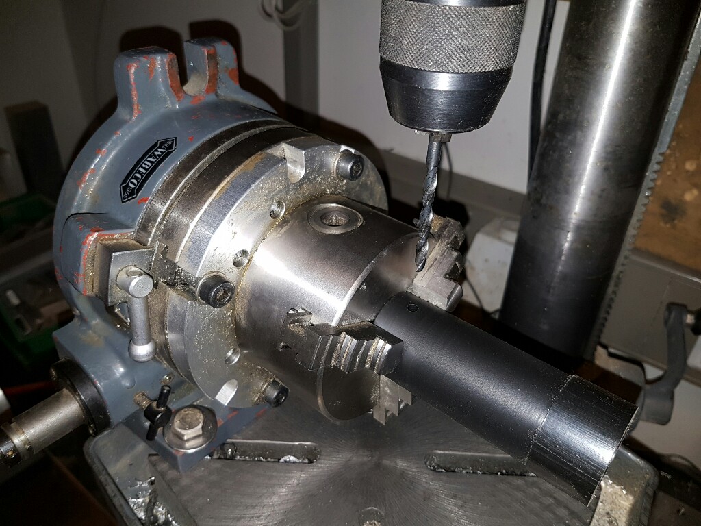

... und quergebohrt.

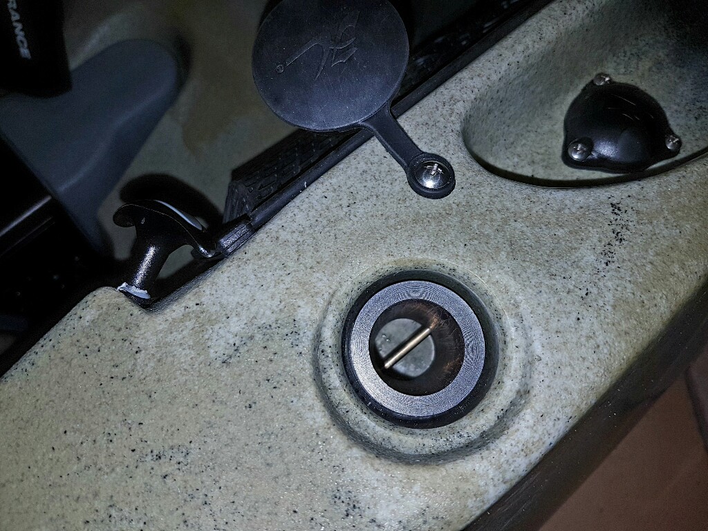

Der Querbolzen soll das verdrehen des Rutenhalters verhindern. Die Alurohre, welche später in die Buchsen gesteckt werden, bekommen am unterem Ende eine dementsprechende Kerbe .

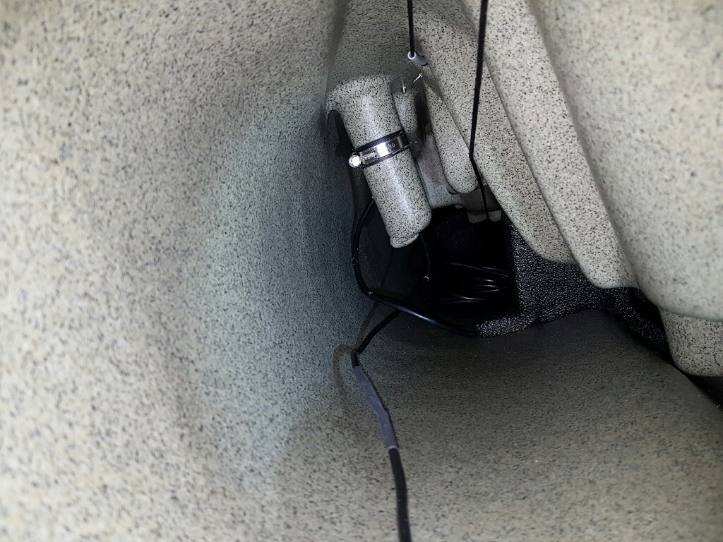

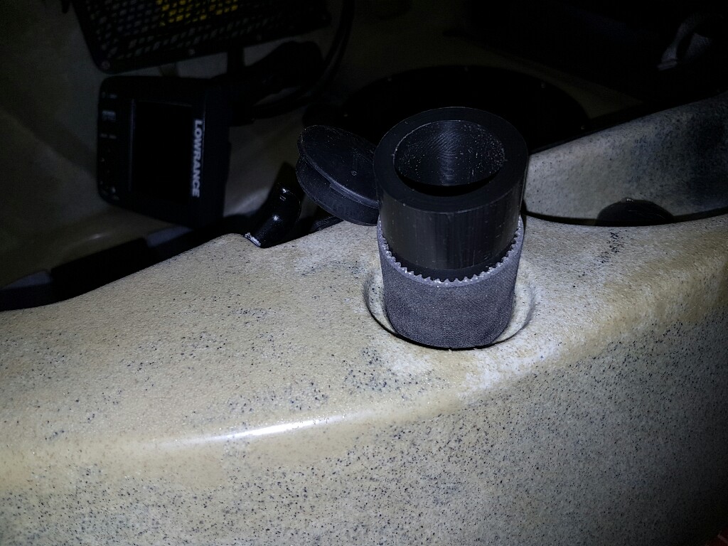

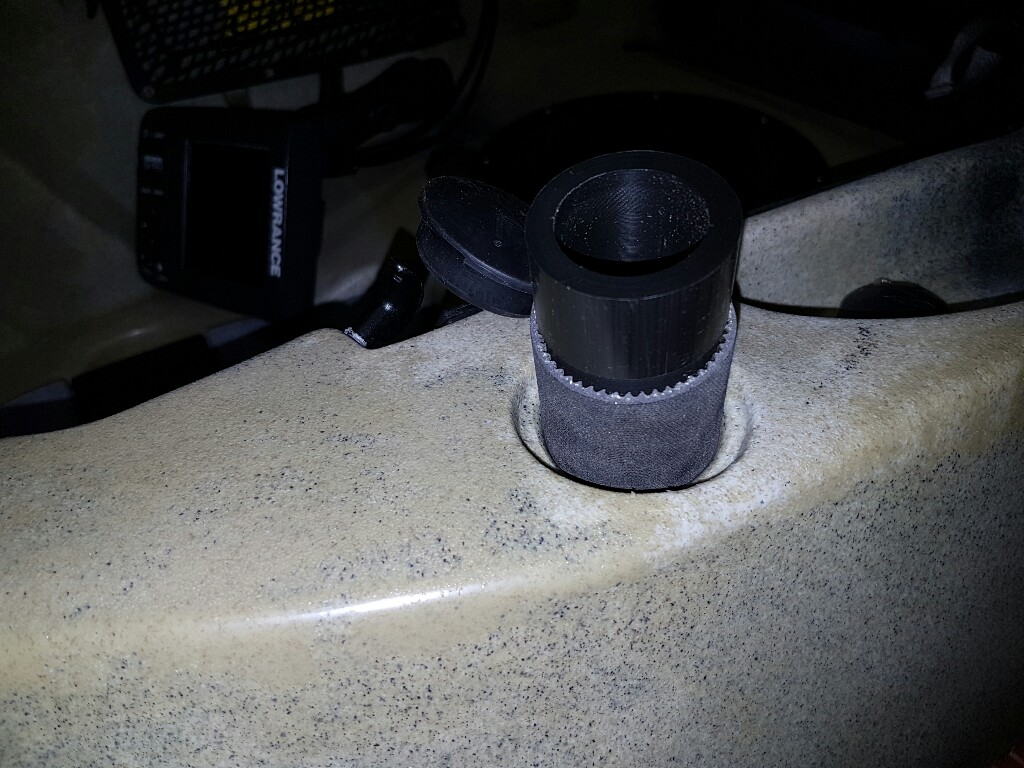

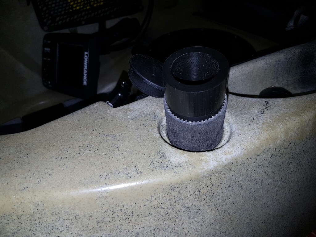

Die Kunststoffhülsen wurden mit Antirutschmatten in das Kajak gedrückt. Obwohl die Hülsen so schon extrem fest sitzen, wurden sie noch zusätzlich mit Schlauchschnellen fixiert.
Gruss Thorsten :cap:

Wie werden die Halter gesichert bei einer Kajakrolle das geht bei dem Qutback schneller wie beim Tuna spreche da aus eigener Erfahrung :zwink: !
Team Kayak Trolls
Weserfisch
Beiträge: 1068
Wohnort: Langwedel bei Bremen
Dez 2016 12 09:58
Re: Camo Outback 2017
Beitrag von Weserfisch
Effke1809 hat geschrieben:Moin Thorsten sieht sehr gut aus :daumen:
Die Halter sollen nach dem Prinzip eines Bajonettverschlusses gesichert werden.
