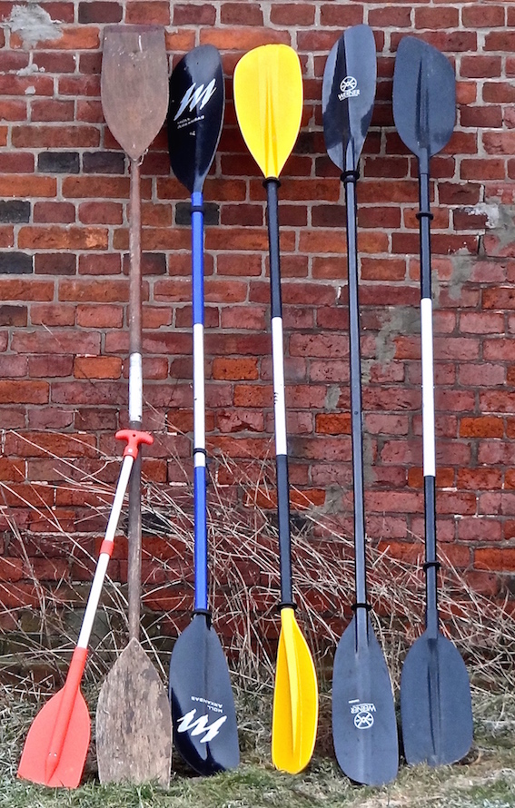

So, hier mal schnell die versprochene kleine Paddel-Parade - von Antik bis Modern, von Holz über Carbon bis hin zum teleskopierbaren Stech-Notpaddel. Da bleiben gewisse Erfahrungen nicht aus. 8-)
Paddel-Parade
Paddel-Parade

Butje hat geschrieben: nur die für mich richtige Schaftlänge muss ich noch rausbekommen
Auch wenn ich auf meinem Profilbild in einem Tret-Kajak sitze: Ich besitze nicht nur dieses Tretboot, sondern auch Paddel-Kajaks . Und übers Jahr gesehen paddle ich öfter als das ich Tretboot fahre.. Auch auf der KFO 2014 war ich mit einem Paddel-Kayak unterwegs, dem Slayer 14.5. Daher kann ich Dir aus eigener Erfahrung nur empfehlen, wenn Du "Dauerpaddler" bist und das Paddel nicht nur als Zweitantrieb für ein Tretboot brauchst: Lasse größtmögliche Sorgfalt bei der Auswahl Deines Paddels walten, setz' Dich dabei nicht unter Zeitdruck und spar' auch nicht am falschen Ende! Ein Paddel ist wie eine Frau: Es muss einfach passen, denn Ihr werdet viele Stunden Hand in Hand miteinander verbringen. Passt irgend etwas nicht, kommt da ansonsten irgendwann Frust auf - und am Ende lässt man sich vielleicht sogar scheiden. Und genau so wie eine tolle Frau darf ein tolles Paddel auch gern mal ein bisschen teurer sein... :daumen:
Ideal wäre es, wenn Du ein paar Freunde hättest, die verschiedene Paddel besitzen und sie Dir dann reihum leihweise mal zum Durchprobieren zur Verfügung stellen. Dein Körper sagt Dir dann schon, welches Paddel bei welcher Schaftlänge für Dich das Beste ist - Du merkst es intuitiv, wenn es Dir "liegt"! Das ist der Part, den Du selbst erledigen musst und den Dir hier keine "Forumsberatung" abnehmen kann. :zwink:

also die Breite vom Boot ist 86cm und ich bin 1.80m groß. Lieber 240cm Länge oder 230cm? Was meint ihr? Kann leider nichts testen, muss mich für den Anfang halt für eine Länge entscheiden.
Möchte auf jeden Fall auch paddeln und nicht nur treten, macht bestimmt auch Spaß und der Figur tut es auch gut. Zumindest werden andere Muskeln beansprucht :zwink:
Meerengel
Feb 2015 19 10:02
Re: Paddel - ein paar Fragen
Beitrag von Meerengel
Mozartkugel hat geschrieben:also die Breite vom Boot ist 86cm und ich bin 1.80m groß. Lieber 240cm Länge oder 230cm? Was meint ihr? Kann leider nichts testen, muss mich für den Anfang halt für eine Länge entscheiden.
Wenn Du die Auswahl auf 230 oder 240 eingrenzt, dann 240 - schon allein wegen der Bootsbreite.

also noch länger wäre auch nicht verkehrt? Dachte so 230cm oder 240cm ist so Standard bei SOT Kajaks.
Meerengel
Feb 2015 19 16:34
Mozartkugel hat geschrieben:also noch länger wäre auch nicht verkehrt? Dachte so 230cm oder 240cm ist so Standard bei SOT Kajaks.
Ja, das ist ne Standardlänge, mit der man in den allermeisten Fällen auch klar kommt.
Ob ein noch längeres Paddel sinnvoll ist, lässt sich aus der Ferne nicht sagen. Dazu müsste man das Boot und insbesondere die Sitzhöhe bzw. Höhe der Bordwand kennen. Ich hatte vor einigen Jahren für wenige Monate ein Billig-Kajak, das so "napfig" gebaut war, dass man sich mit einem 230 erPaddel beim flachen Stil regelmäßig die Fingernägel an den Seitengriffen eingerissen hat, weil man mit der Hand immer bis fast runter auf die Bordwand musste, wenn man die Blätter sauber eintauchen lassen wollte. Da wäre ein längeres Paddel sicherlich angenehmer gewesen...
