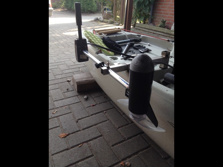

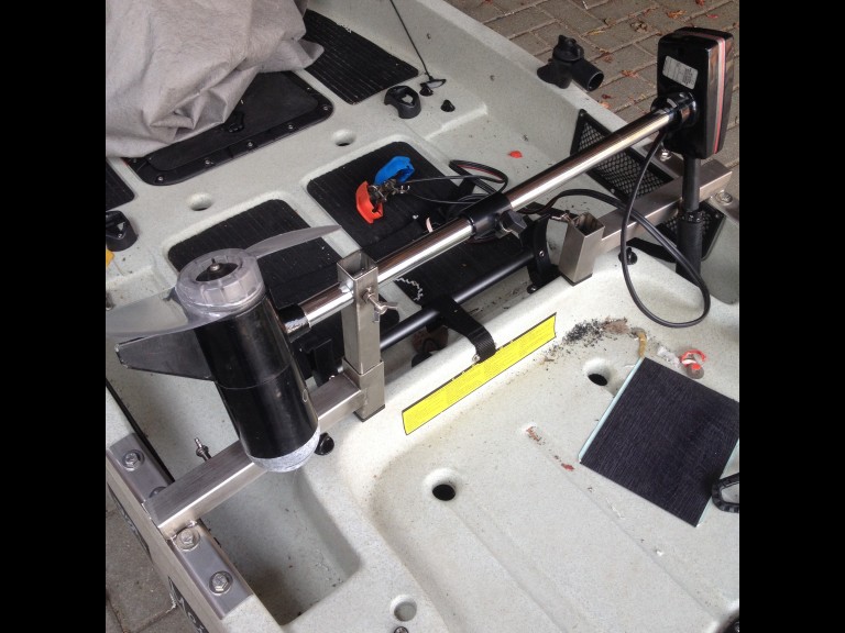

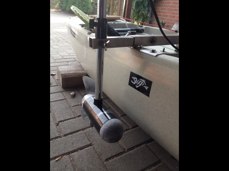

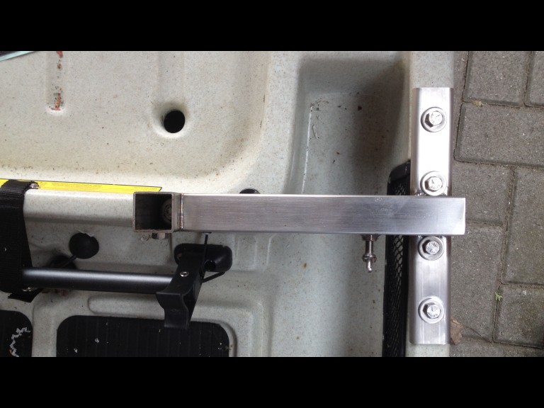

die frage warum stellt sich mir nicht. bei jedem gesunden menschen sind ja auch arme mitgeliefert, warum also rutenhalter?
materialkosten etwa 40 euros, (20 je seite) motor hatte ich schon. bilder sind denke ich selbsterklärend.
motor kann zum transport waagerecht montiert werden oder verschwindet platzsparend hinterm sitz.
die usa-variante ist auch prima, der mirageantrieb muss aber irgendwo geparkt werden
für die, die sich für die usalösung entscheiden kann der anbieter vielleicht ne günstige sammelbestellung anbieten?

Unabhängig von der Frage "Warum auch immer...?" gefällt mir Deine Lösung sehr gut!
Zum Einen, weil man den Motor quer bei Nichtgebrauch quasi verstauen kann und zum Anderen, weil Kopf zerbrochen und selbst gebaut! Super!

Bin zwar auch nicht so der E-Motor Fan, aber eine saubere Lösung hast du da gebastelt!

um so schöner, das ich da auch meinen 2,5 ps zuzuki rannageln kann.................
