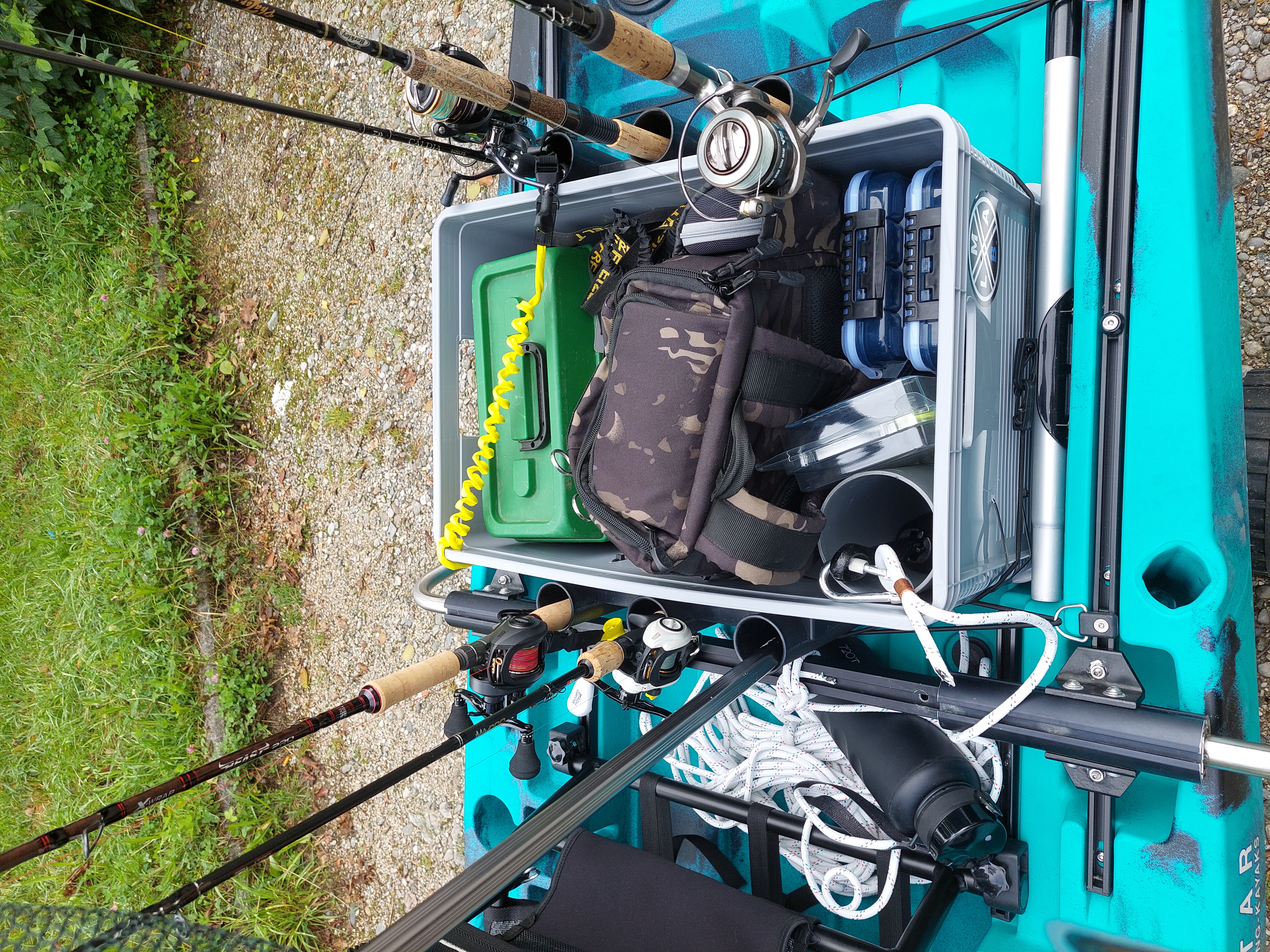

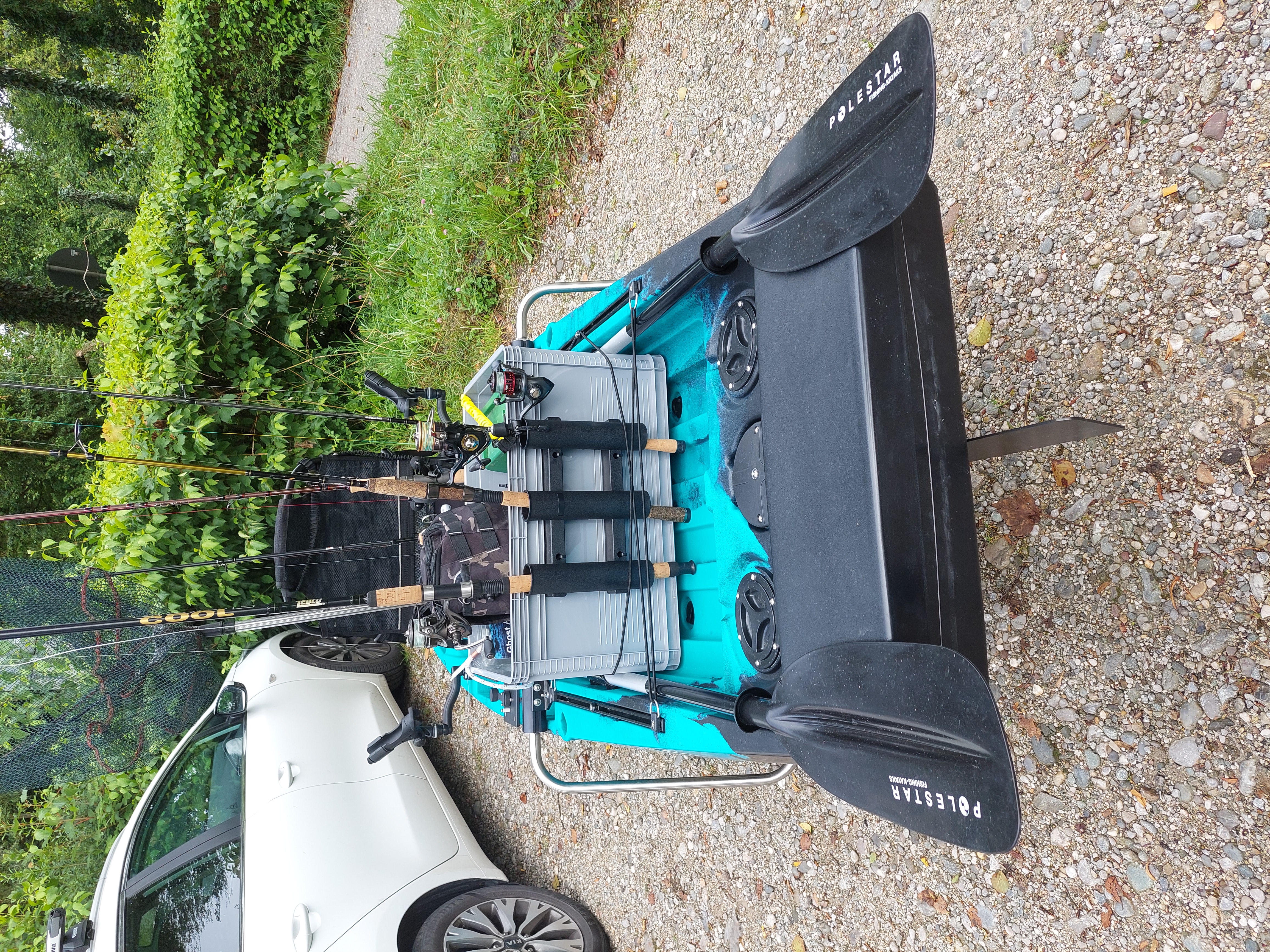

So, heute also der zweite Ausritt mit dem Trettpedaldampfer.
Diesmal habe ich auch ein paar mehr Bilder gemacht.
Ohne die Dock Grips und das Ruder war es bedeutend leichter. So langsam hab ich den Dreh raus und es dauert auch nicht mehr so lange, bis der Kahn im Wasser ist.
Also losgefahren und das gute Angelwetter genutzt. Alles hat funktioniert, zumindest mit dem Boot. Anstatt der erhofften Barsche gingen erstmal eine Plötze, dann eine Brasse und am Ende eine Ukelei auf den Jigspinner. Hatte schon bessere Tage :grin:
Aber dann kamen die Barsche und 4 Hechte als Beifang waren auch noch dabei.

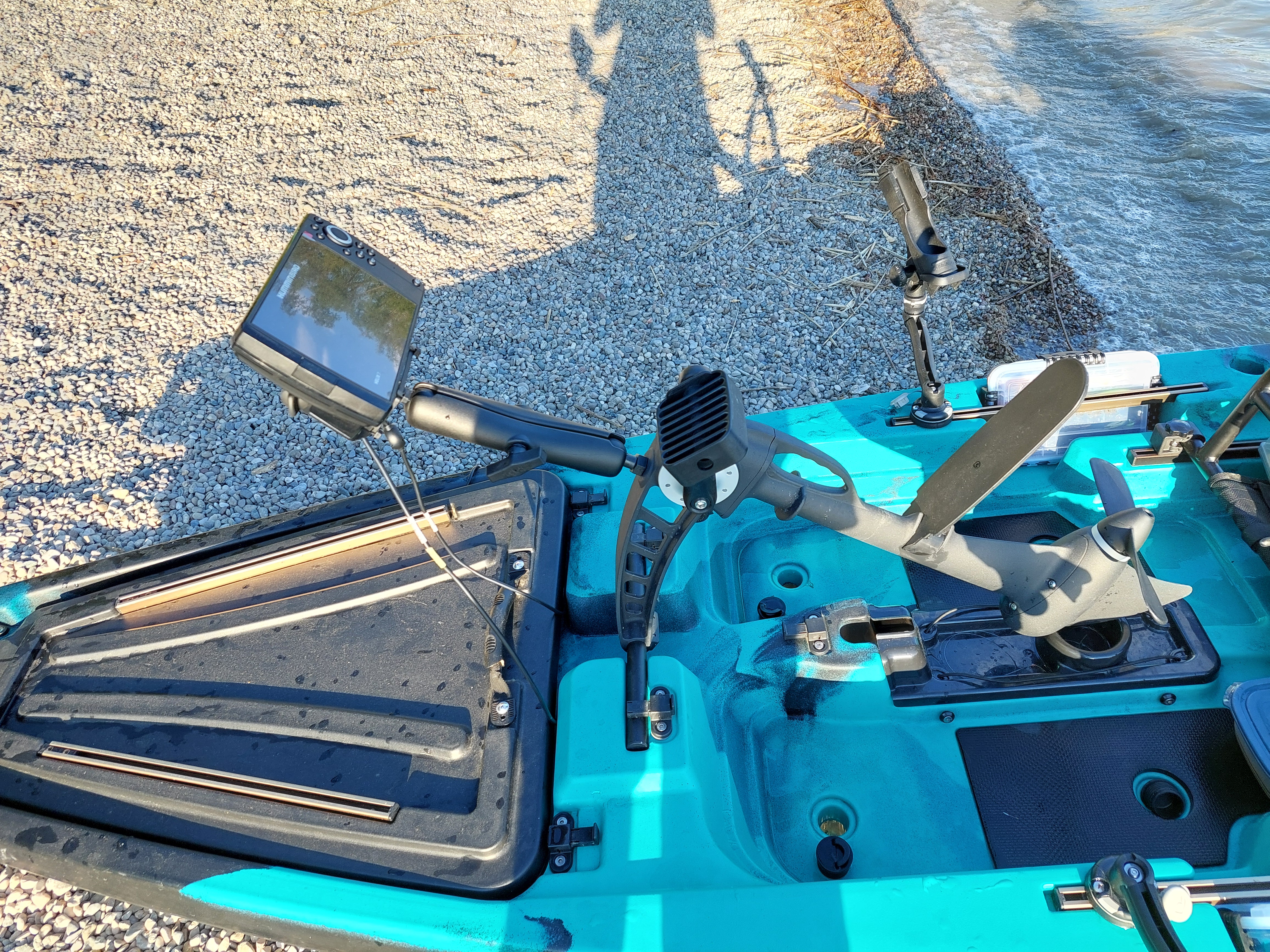

Auf- und Abladen ist kein Problem mehr, ist wohl einfach eine Sache der Übung. Zwischenzeitlich habe ich mir ein Helix 7 geholt, inklusive RAM-Mount Halterung für eine Befestigung auf dem Antrieb. Der Polestarverkäufer hatte mir zwar zu einer seitlichen Montage vom Bildschirm geraten (hauptsächlich wegen Vibrationen bei Montage auf dem Antrieb), aber das ist mir einfach nichts (beim Keschern im Weg, zu nah an der Wasserkante, Verlegung der Kabel, usw.). Da Polestar selber ja etwa die gleiche Variante mit Befestigung im Gewinde auf dem Antrieb anbietet, mit einem Garmin 9" Echo, sollte es wohl passen. Hab extra keine Railblaza-Teile genommen, sondern RAM. Dann dürfte da auch nichts wackeln.
Ob ich damit richtig liege, werde ich zum Saisonstart sehen.
Den Geber bringe ich auch nicht seitlich an, Polestar hat extra eine Aufnahme mittig am Boden, vor dem Antrieb. Kabel geht von dort direkt durch das Lenzloch (mal schauen ob Kabel und Lenzstopfen da noch zusammen rein passen...) zur Batterie im vorderen Staufach. Ich habe mir einen 18Ah LiFePo-Akku von RigBee geholt, macht einen ganz wertigen Eindruck, hat aber 200 Taler gekostet.
Da die Aufnahme vom Geber natürlich ohne Adapter nicht passt, hat mir AWS Watersports ausgeholfen. Die machen eine Adapterplatte selber aus dem 3D-Drucker, somit wäre auch das Problem gelöst.

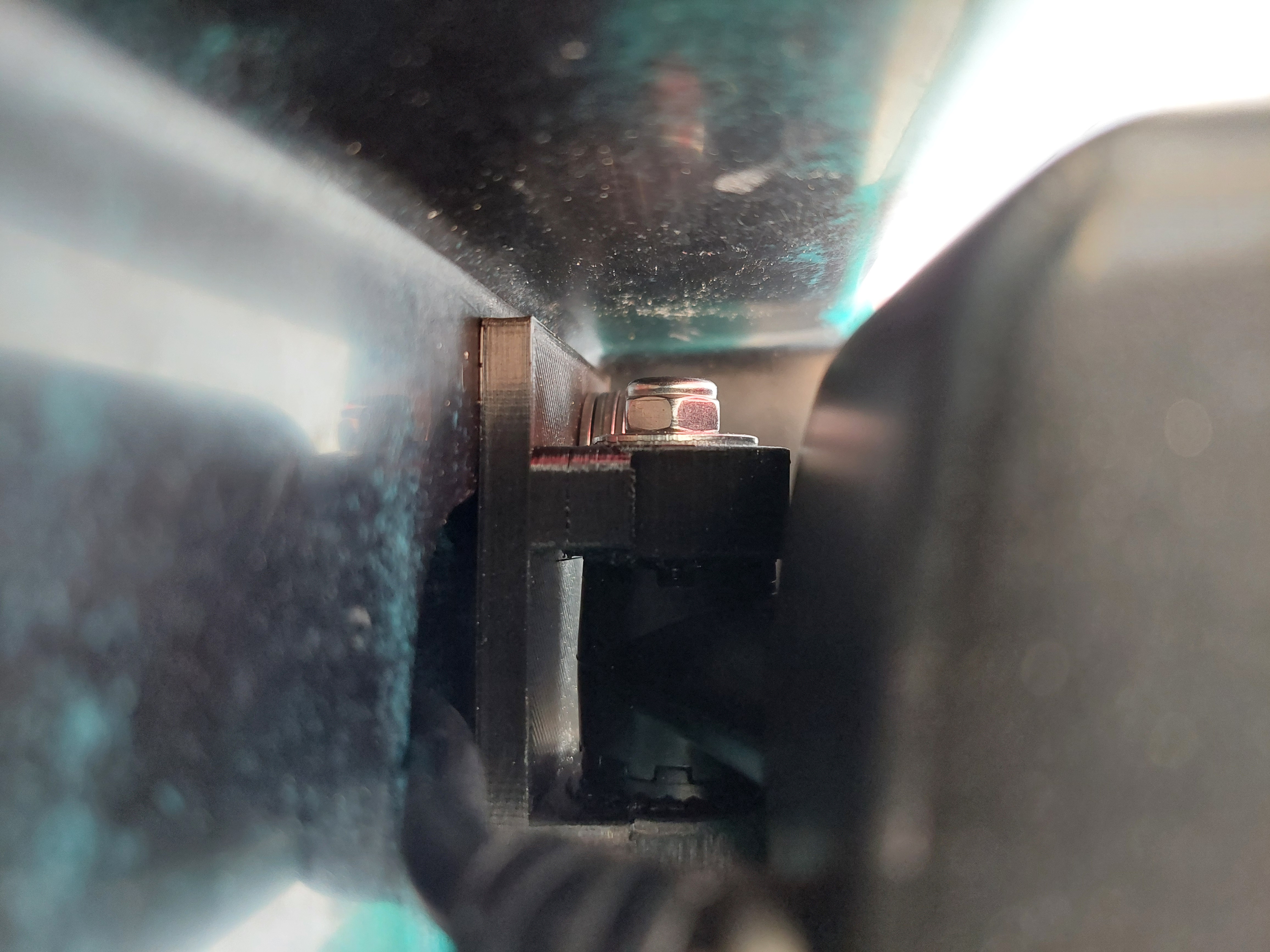

So, die ersten Versuche mit dem Echolot sind absolviert. Ich habe an der dafür vorgesehenen Stelle an der Unterseite den Geber montiert. Das ist ein M6 Gewinde, 10mm lang. Aber sehr hakelig, da die Schrauben anzuziehen.
Der Geber liegt gerade im Wasser und ein paar Zentimeter unter der Wasseroberfläche, vor dem Antrieb mittig. Eigentlich perfekt, aber ich habe dann verstanden, warum Polestar selber beim 10.8 die Garmin-All-in-one-Lösung mit einer seitlichen Geberbefestigung montiert.
Erstes Problem, das Kabel vom Geber kann man durch das Lenzloch direkt ins vordere Fach legen. Aber ich habe keine Lösung hinbekommen, damit den Lenzstopfen auch dicht zu bekommen. Vielleicht wenn man ein Loch durch den Lenzstopfen bohrt und danach mit Bitumen das wieder abdichtet. Aber dann hat man den Lenzstopfen immer am Kabel.
Eine wasserdichte Steckverbindung ist aber auch keine Lösung, den Geber jedesmal wieder ab- und anzubauen ist mit dem bisschen Platz in der Aussparung für den Geber keine praktische Lösung.
Beim Auf- und Abladen am Auto ist es auch immer schwierig, dass der Geber nicht irgendwo einen ungewollten Kontakt mit dazugehöriger Kaltverformung abbekommt und die Kristalle im Geber mögen das auch nicht so habe ich gehört :zwink:
Also werde ich demnächst wohl eine portable Lösung ausprobieren. Hohlschienen gibt es ja genug zur Befestigung.

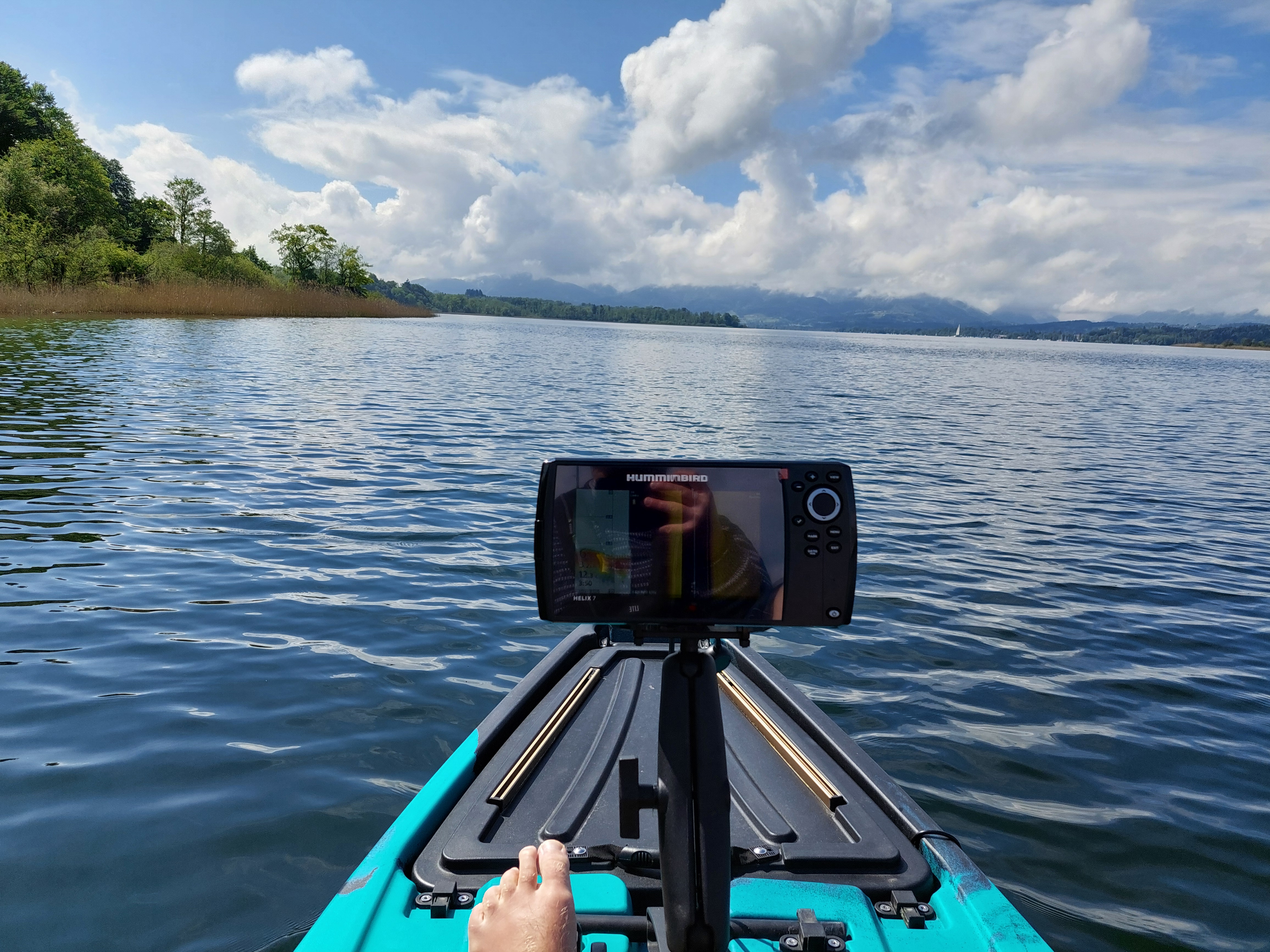

Die RAM Mount Teile passen super, mit Schuhgröße 43 komme ich nicht gegen den Bildschirm, Vibrationen gibt es ebenfalls so gut wie keine.

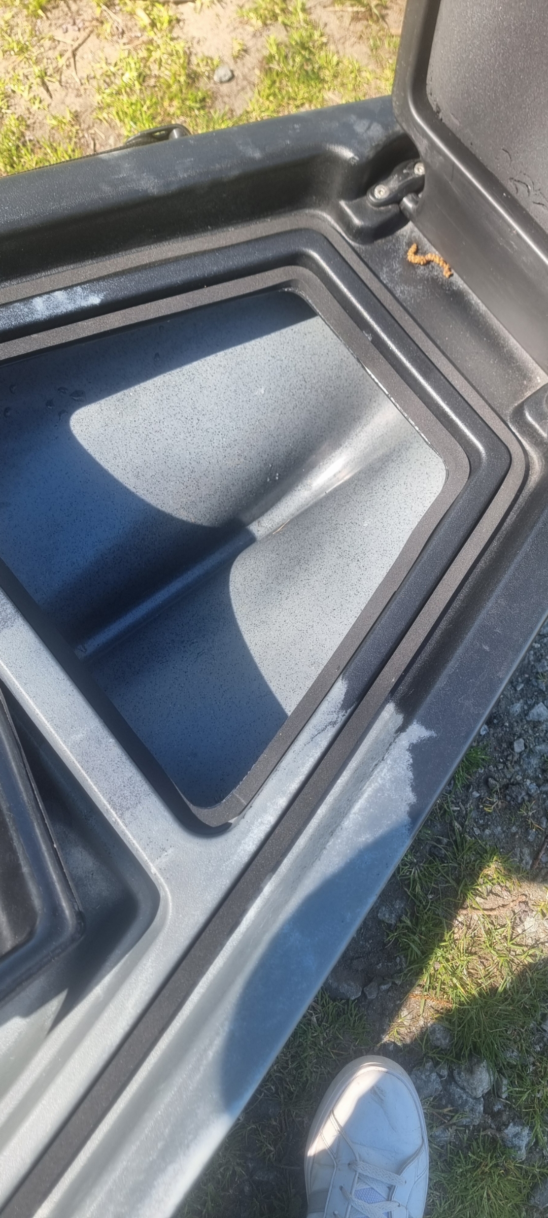

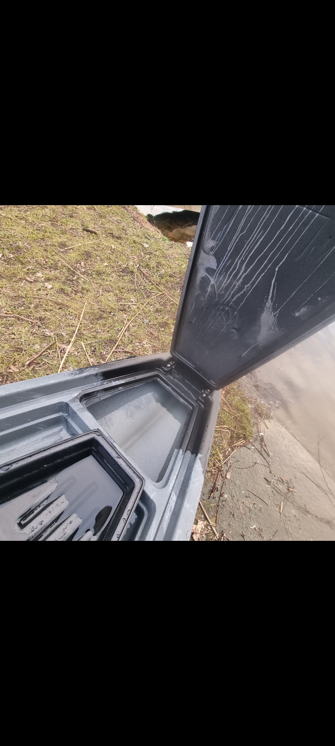

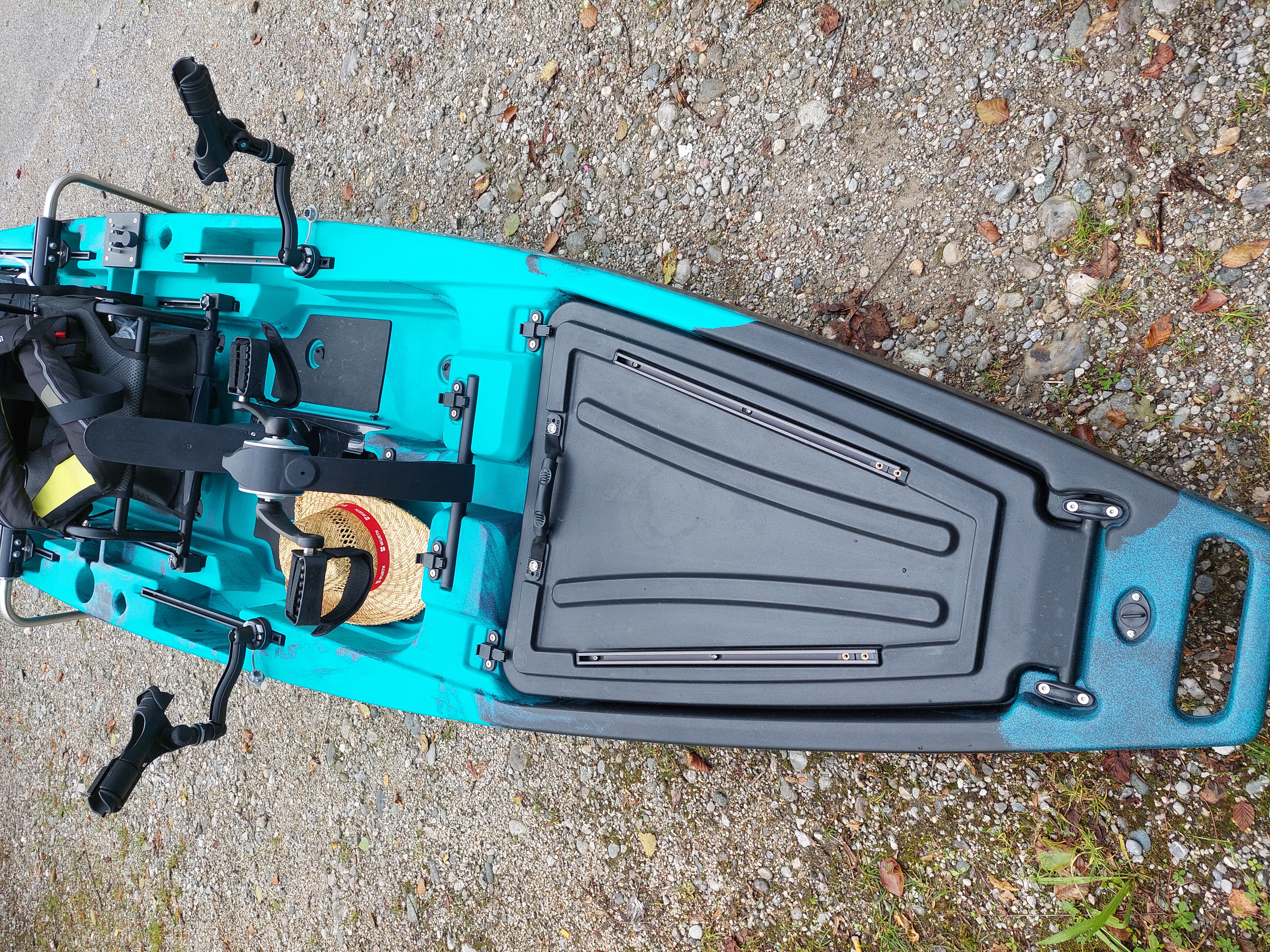

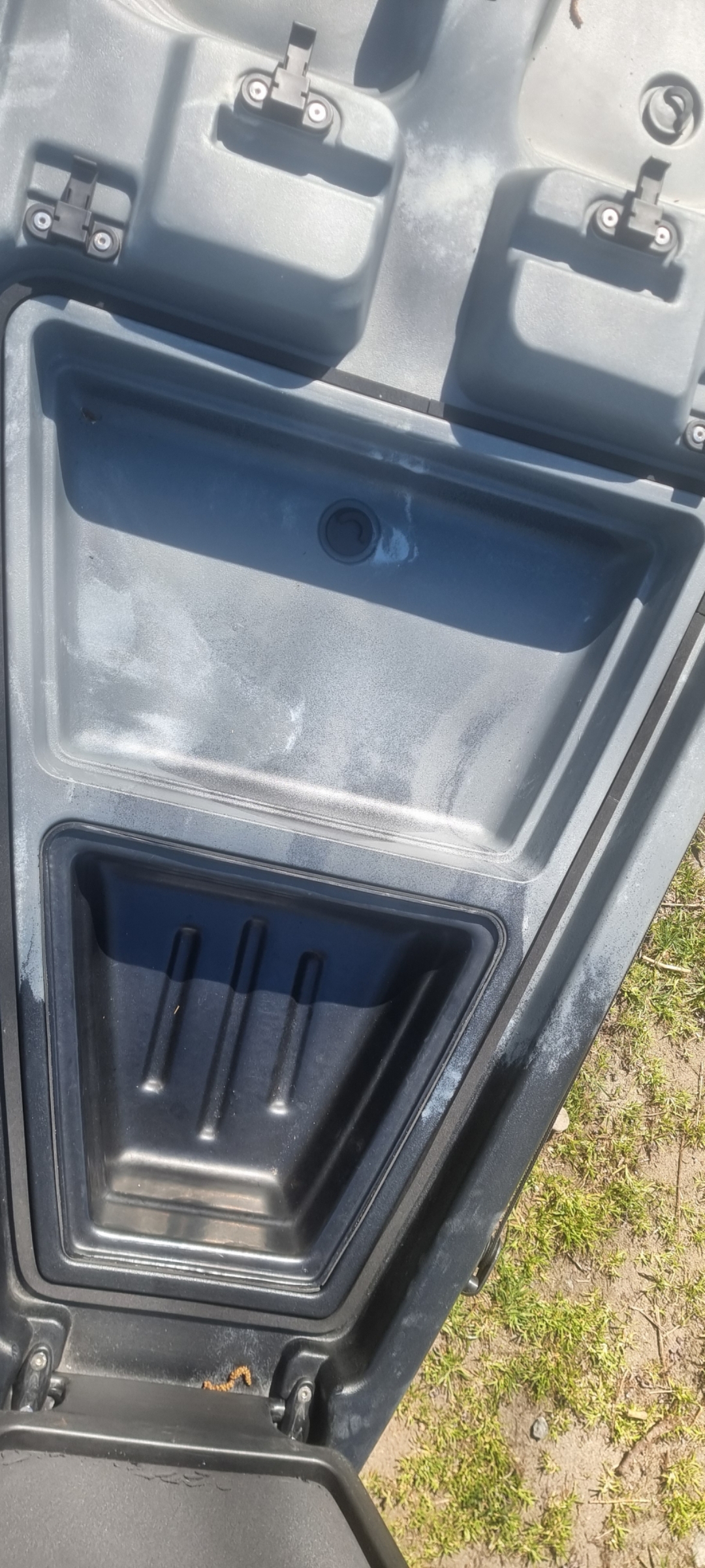

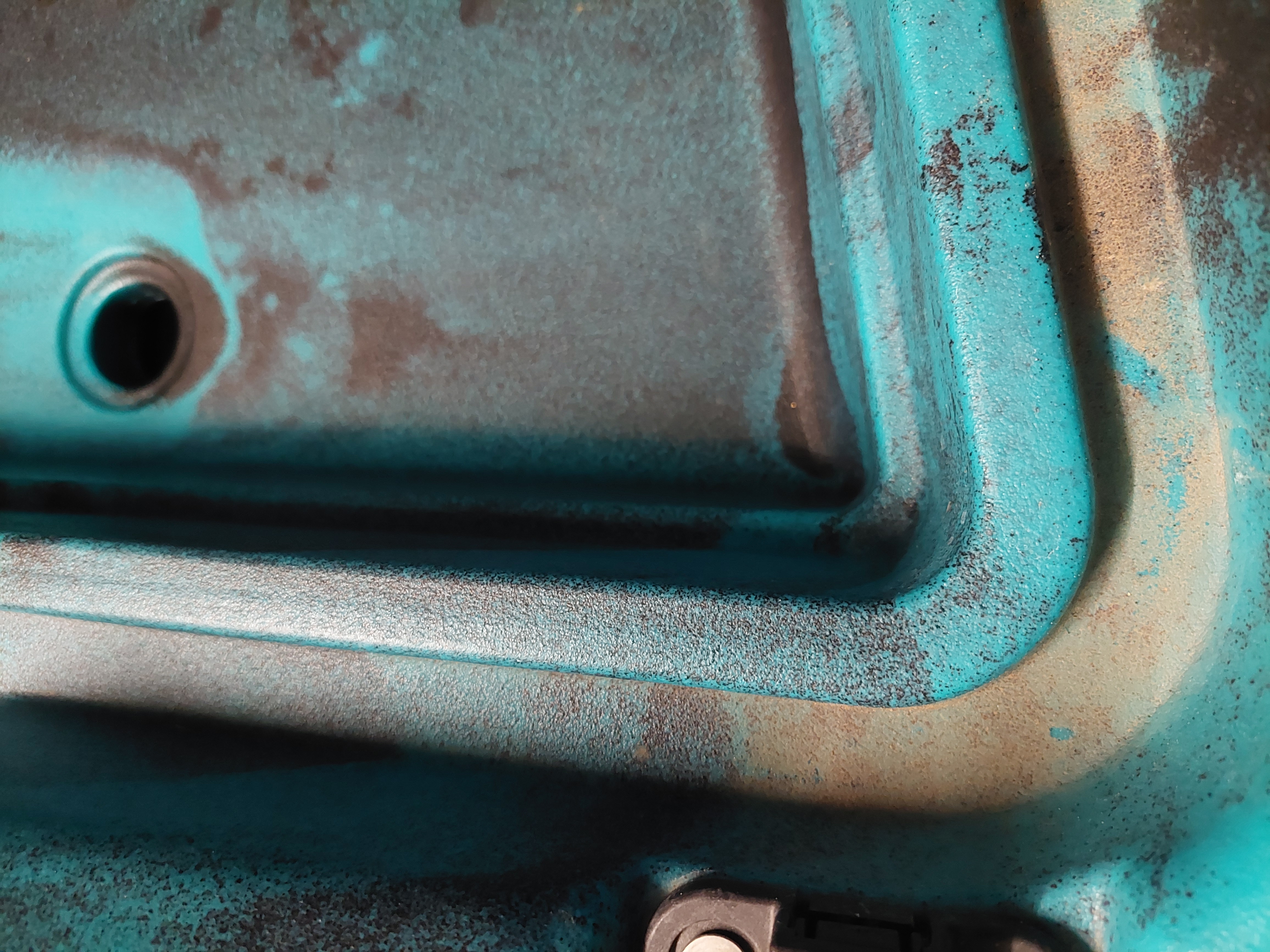

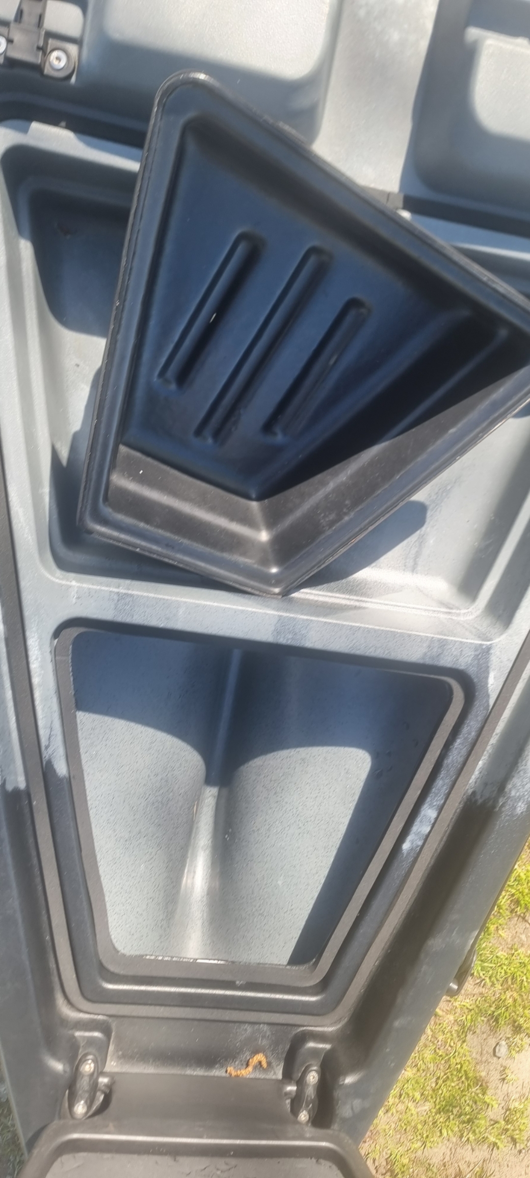

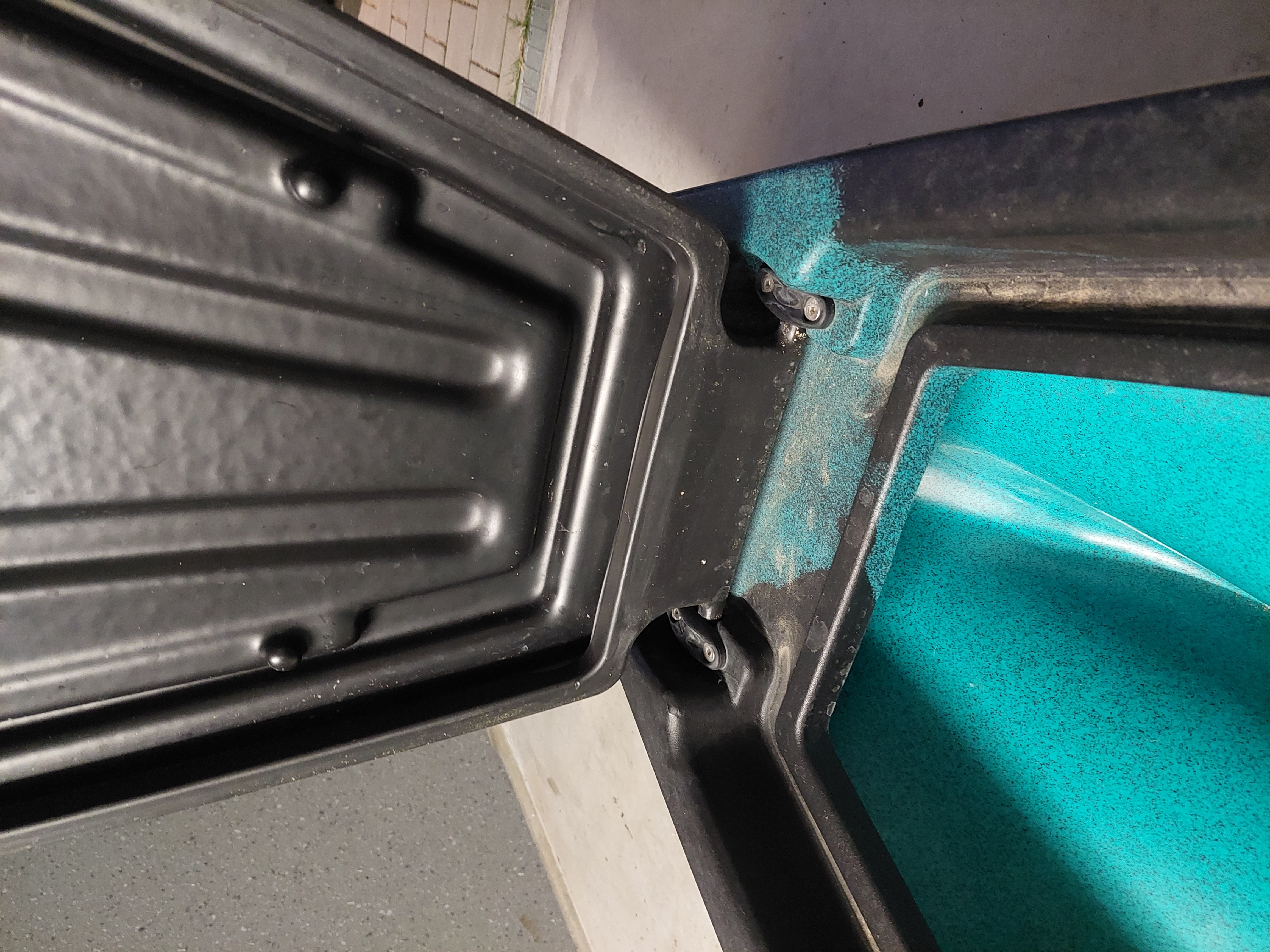

Jetzt brauche ich doch nochmal ein paar gute Ideen. Letztes Jahr hatte ich bei Sturmwarnung auf dem Chiemsee deutlich über 30cm Hohe Wellen. Eigentlich kein Problem fürs Kayak, aber die vordere Luke ist nicht abgedichtet. Da kam dann immer mehr Wasser ins Kayak, ich hatte Glück es noch ans Ufer zu schaffen, aber das kann natürlich immer wieder passieren. Auf YouTube gibt es den Kanal Kayak Junkies, dort hat der Protagonist die gleiche Erfahrung gemacht, mit dem gleichen Kayak.
Die Luke hat einfach nur einen erhöhten Ring rundum laufend, ca. 8 mm hoch und ca. 18 mm breit. Hatte schon an eine U-Profildichtung gedacht, aber nichts passendes gefunden. Alternativ bin ich mir nicht sicher, ob Moosgummi als Bahn aufgeklebt auch hält und wirklich dicht ist. Theoretisch kann man von unten in den Deckel auch etwas einklemmen.
Vielleicht gibt es da ja ein paar Erfahrungen oder Vorschläge.
Bezüglich Echo gibt es auch eine Neuerung, bei Yak Spirit (auch YouTube) wurde eine Sonnenabdeckung für den Bildschirm beworben, von SunVisor. Kostet stolze 70 Taler, aber schaut ganz wertig aus, bin auf den ersten Einsatz gespannt.

Kauf' Dir für den Deckel eine selbstklebende Moosgummidichtung (EPDM) in passenden Maßen. Die findest Du in allen erdenklichen Variationen u.A. hier: Kantenschutz- und Dichtungsprofile ohne Ende :daumen:

Die Seite hatte ich vorher auch schon gefunden. Die Gummi U-Profile gibt es nicht in der passenden Größe. In Moosgummi haben die nichts vergleichbares in Petto. Wären noch selbstklebende Zellstoff-Kautschukbahnen. Mit dem Zeug hab ich mal so gar keine Erfahrung...
Ich denke ich ruf mal bei Polestar an, vielleicht haben die eine Lösung.
Melde mich dann wieder :daumen:

So, hatte den Markus Pflips direkt am Telefon, war sehr nett am Telefon. Das Problem ist bekannt und die bieten von Polestar aus eine Dichtung, die die vordere Luke flächig abdichtet.
Werden die mir zuschicken und ich berichte wieder, bin gespannt.

Ich habe es noch nicht geschafft mich hier vorzustellen, dennoch kann ich dir sagen die Dichtung von Polestar bringt rein gar nichts.
Habe sie auch verbaut + Moosgummi ohne Erfolg
