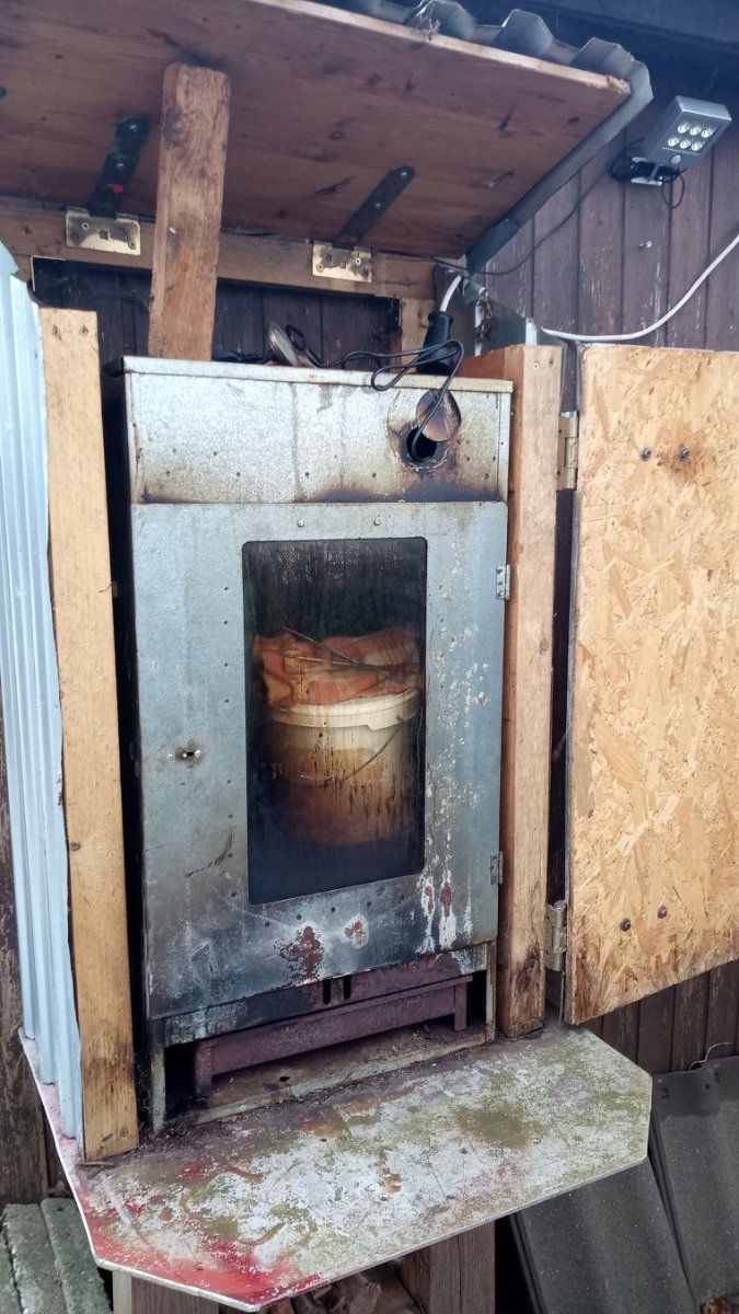

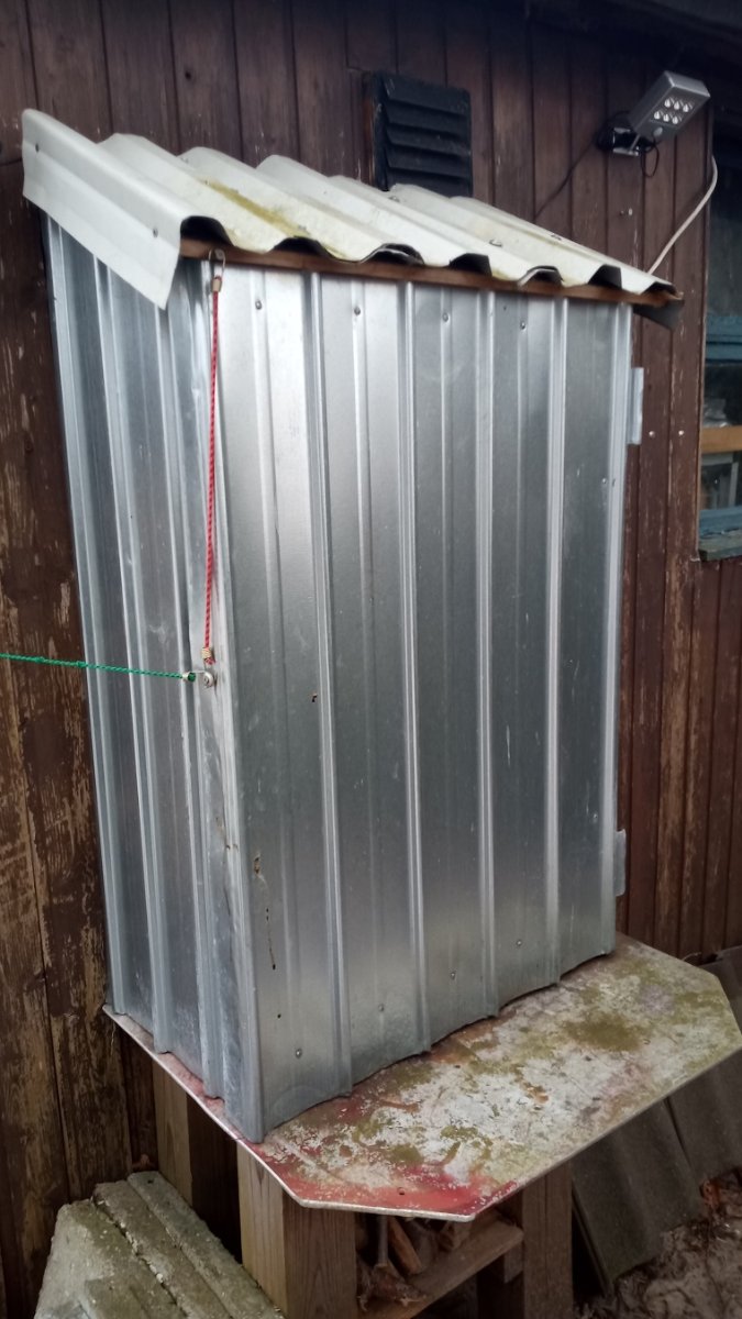

Da mein Gartenhaus zu klein ist und der Ofen bei kühlem Wetter nicht recht auf Temperatur kam, bzw. diese halten wollte, habe ich ihn draussen ans Gartenhaus gestellt. Ganz normaler Blechofen, viele Jahre alt, neue Feuerwanne brauchte er schon mal. Das ganze mit Dachlatten umbaut und mit Blech verkleidet, fertig. Werkstatt aufgeräumt und bis auf das verzinkte Blech alles gefunden. Jetzt zieht er besser und die Temperatur beim Heißräuchern funzt auch :zwink: ...und ich muss den nicht mehr Raus- und Reinräumen. Zum Kalträuchern bleibt er zu, zum Heißräuchern Tür und Deckel auf.
Gewinnt keinen Schönheitspreis, aber funktioniert, unterm Ofen ist Platz für Holz.

Bin das immer nur ich, der bei solchen Bauten immer zuerst an den Brandschutz denkt? :o
Beiträge: 1432
Feb 2021 08 19:44
Neubau Räucherofen..., Wer zeigt uns seinen?
Was soll denn da wie brennen? Der Ofen steht auf einer Aluplatte und die Aussenwände werden nicht so warm, das da was brennen könnte. Links und rechts der Feuerschale ist auch noch Platz im Schrank. Keine der Dachlatten hat Spuren vom Feuer. Da wird ja nur ein Feuerchen fürs Räuchern gemacht und nicht flammendes Inferno :zwink:
Durch die Zusatzwände kann da kein Wind mehr "reinhauen", das hatte ich vorher, wenn das Ding im Freien stand. Entweder Feuer aus oder flammendes Inferno, dazwischen war es bei etwas Wind immer schwer. Das geht jetzt viel besser.
Die Wände haben nur einen Holzrahmen, der Rest ist Blech, bis auf die Tür, aber die ist ja offen, wenn Feuer im Ofen ist.
