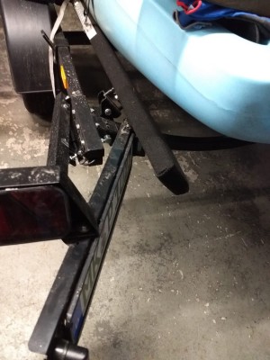

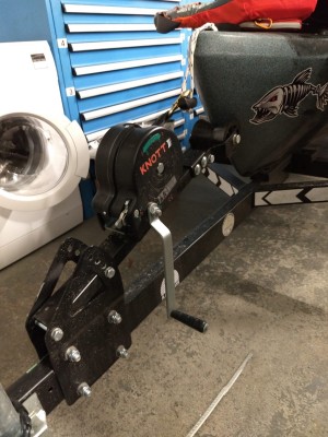

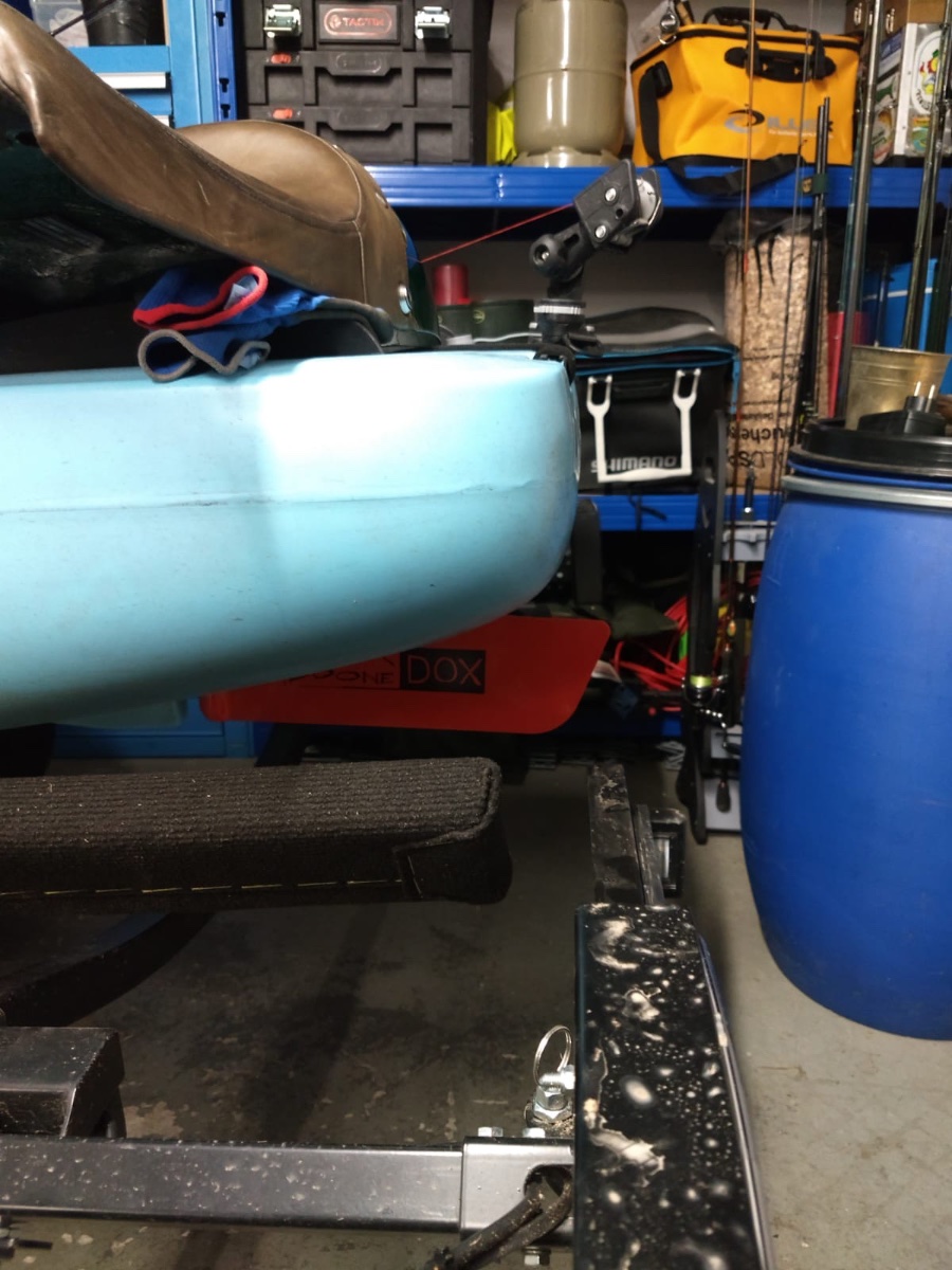

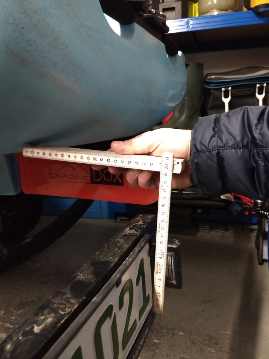

So hier erst mal die Bilder Länge sollte passen stehst dann evtl über dem Kennzeichenhalter !

Ansonsten kannst du gerne mal rumkommen und ihn dir aus der Nähe anschauen!
Aufgrund der Rumpfform des Titan muss bei den Auflagen eine kleine Änderung gemacht werden! Ist aber easy !

Ich kann sonst nur sagen das ich es nicht bereut habe den Trailer gekauft zu haben. Läuft sehr gut und ruhig hinter dem Auto auch bei 100 km/h sehr einfach das yak ins und aus dem Wasser zu holen! Meiner Meinung nach Top!

Ramon hat geschrieben: 15. Feb 2021, 19:27 So hier erst mal die Bilder Länge sollte passen stehst dann evtl über dem Kennzeichenhalter !
Hallo Ramon,
vielen Dank, das hilft mir weiter.
Beim Slayer max wären dann hinten gut 50cm "Überstand" über die Rückleuchten. Nach meinen Recherchen ist wohl bis zu 1m ohne weitere Maßnahmen zulässig.
Dementsprechend sollte es dann passen.

Das Kennzeichen kann ja zum be -und entladen nach oben seitlich weggeklappt werden. Führt das bei 50cm Überstand hinten möglicherweise zu Kontakt mit dem überstehenden Bootsrumpf? Oder anders gefragt: Klappen die Rückleuchten und das Kennzeichen erst zur Seite und dann nach oben?

Ja so ist es ! Grüße
