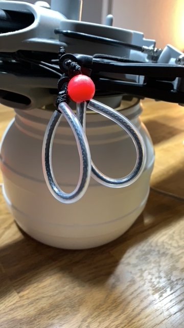

Nach weiteren Versuchen, auch mit längerer Schnur, jetzt die "Kurzfassung" :wink2:

Verfasst: 1. Okt 2020, 18:42
von Butje
Hy Tobi,
die kurzen Teile von Alan Cross waren meine Inspiration :daumen: - sehen echt cool aus
wer den Rücken noch annähernd nach vorne bringt, kommt damit zurecht :zwink:
Der Reiz lag im Nachbau.......
mein "Bausatz" liegt, pro Stück gesehen, im Centbereich, rostet nicht :zwink: und dürfte leicht nachzubauen sein:
3mm Strippe - passt leicht "angespitzt" noch durch die hintere, schmalere Öffnung des Umschalters
Schlauch mit 4 mm Innendurchmesser (ein kurzes Stück davon steckt mit im Umschalter)
eine Vollkugel aus dem Meereszubehör - etwas aufgebohrt
etwas Fädelarbeit und 2 Knoten - Arbeitszeit: keine 2 Minuten

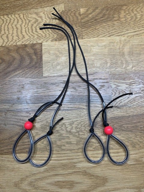

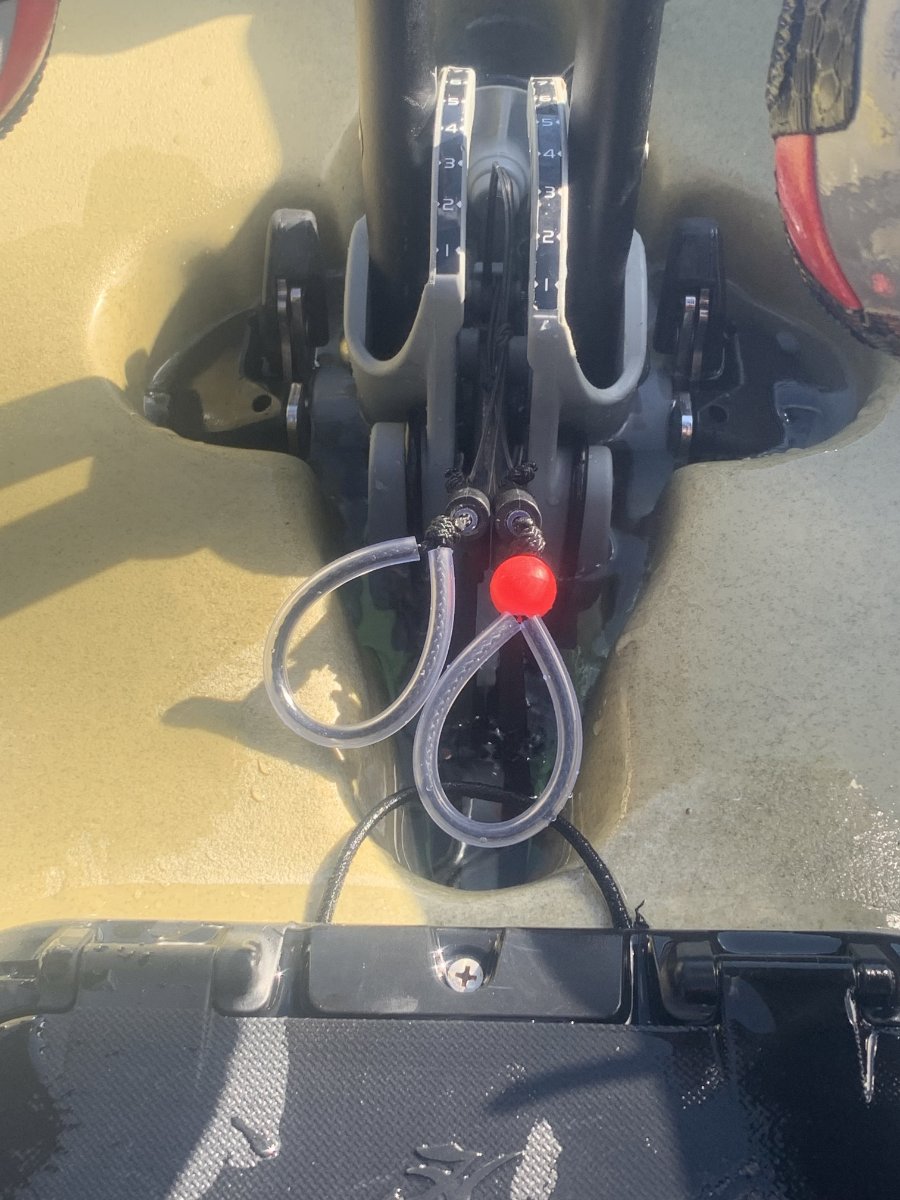

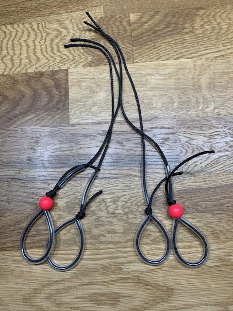

Hobie 180 Grad Antrieb Umschalter defekt
Verfasst: 12. Okt 2020, 20:07
von Butje
Testfahrt absolviert:
diese Version ist nicht im Weg - liegt nicht im Wasser - rostet nicht.........und das Beste.......funktioniert einwandfrei :daumen:
werde ich so belassen :zwink:
