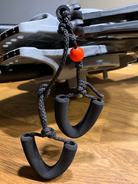

Resümee (der Duden sagt, das gehört so :zwink: ) nach knapp einem Jahr:
Die einfache Schlaufe funktioniert bestens :daumen:
Da ich das Band sehr kurz angeknüdert habe, hängen die Schlaufen immer vorne im Wasser- das stellt aber bei der Handhabung für mich kein Problem dar.

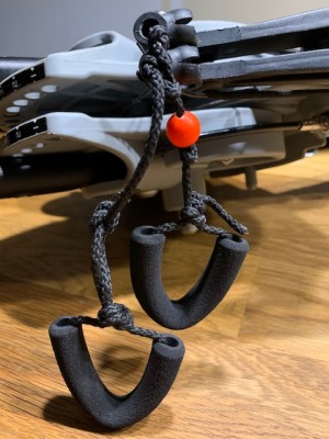

Nun die neueste Testversion:
Mal sehen, ob das eine gute Idee war, oder ob zuviel Dreck und Fischpups hängen bleibt :zwink: :zwink:

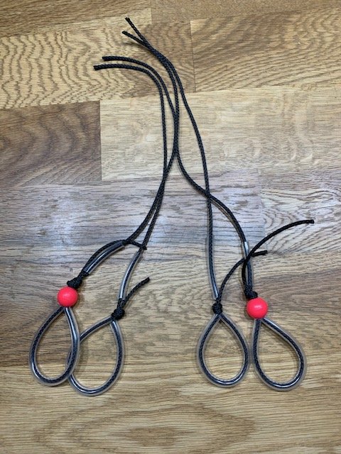

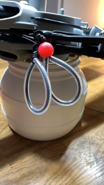

mein "Bausatz" liegt, pro Stück gesehen, im Centbereich, rostet nicht :zwink: und dürfte leicht nachzubauen sein:
3mm Strippe - passt leicht "angespitzt" noch durch die hintere, schmalere Öffnung des Umschalters
Schlauch mit 4 mm Innendurchmesser (ein kurzes Stück davon steckt mit im Umschalter)
eine Vollkugel aus dem Meereszubehör - etwas aufgebohrt
etwas Fädelarbeit und 2 Knoten - Arbeitszeit: keine 2 Minuten

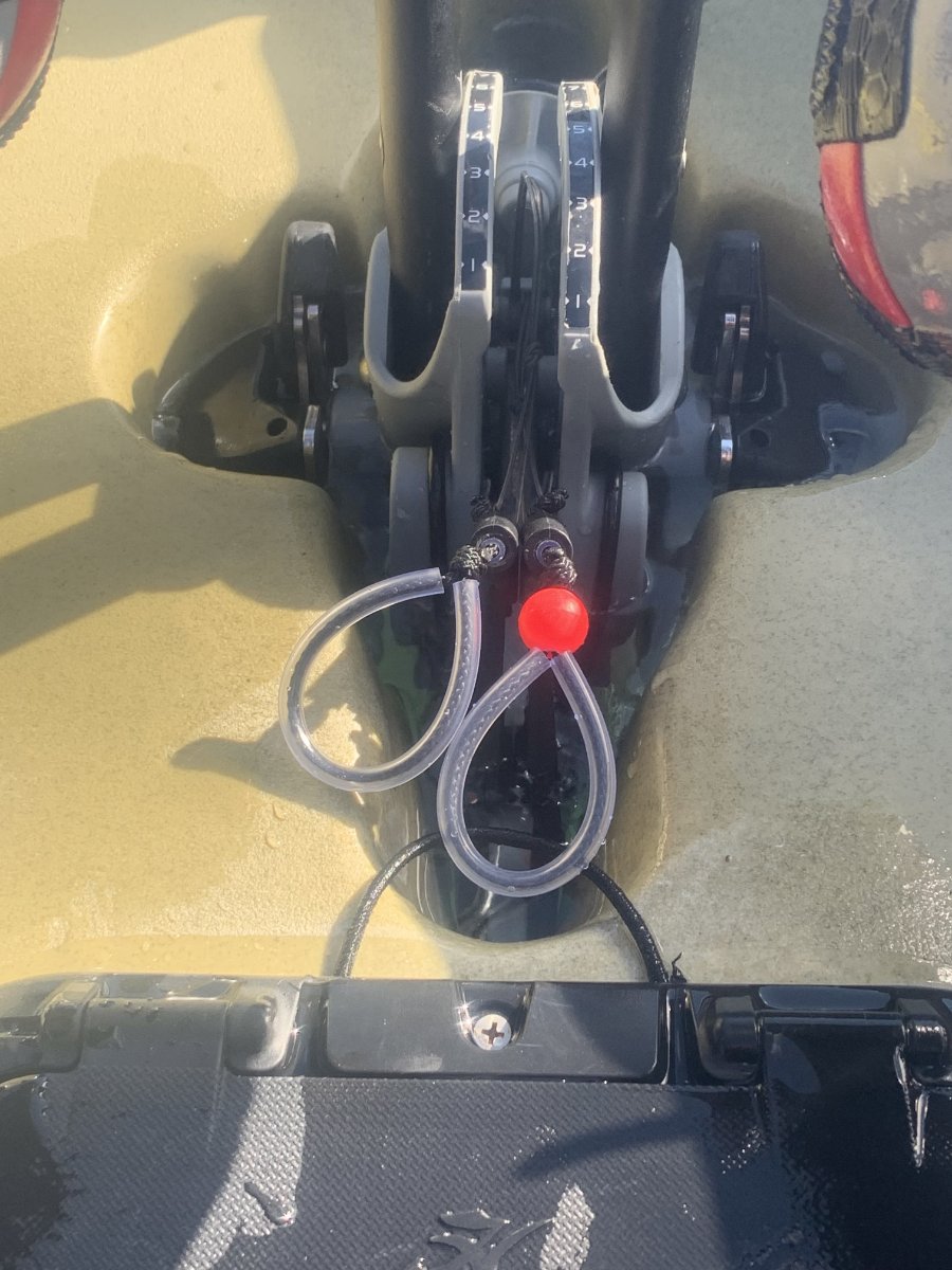

Testfahrt absolviert:
diese Version ist nicht im Weg - liegt nicht im Wasser - rostet nicht.........und das Beste.......funktioniert einwandfrei :daumen:
werde ich so belassen :zwink:
